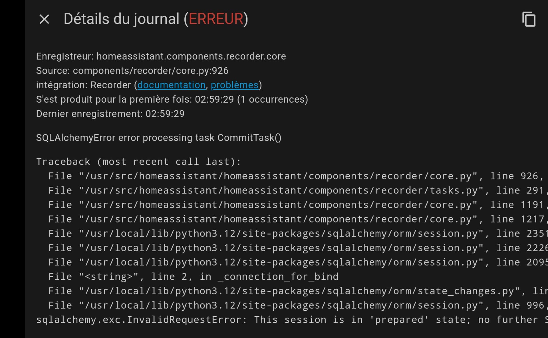

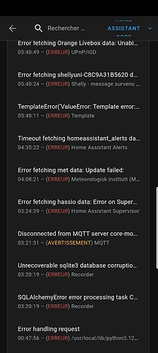

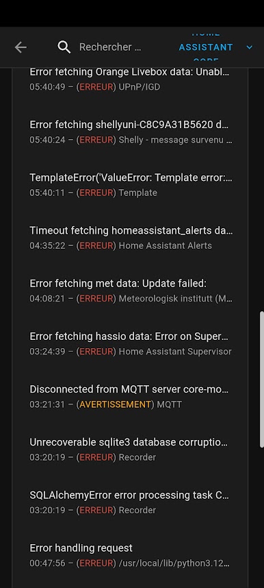

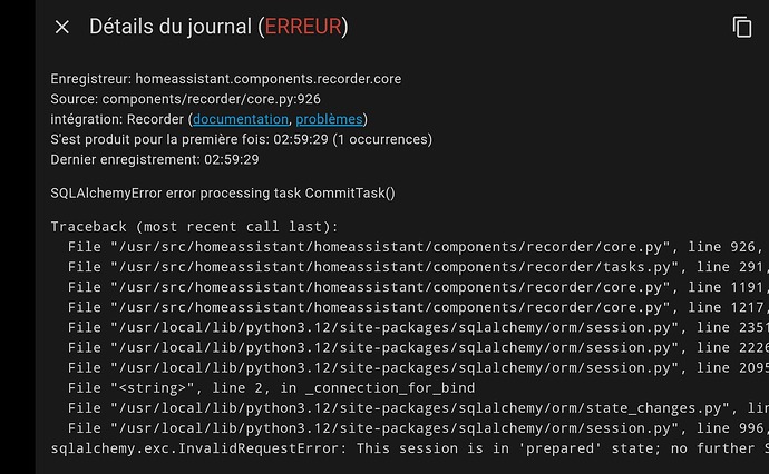

A chaque fois, je n’ai plus accès au journal ou historique pour trouver indication, sauf lors du dernier crash cette nuit où j’ai quelques infos mais que je n’arrive pas à exploiter.
J’ai fait une capture écran, y aurait il quelque chose à creuser dans ces éléments ?
Pour info selon mes graphs et historiques de capteurs, tout a figé vers 03h19 / 03h20…
Je note par exemple en premier lieu une histoire de SQLAlchemyError et suivant, mais cause ou conséquence du crash ?

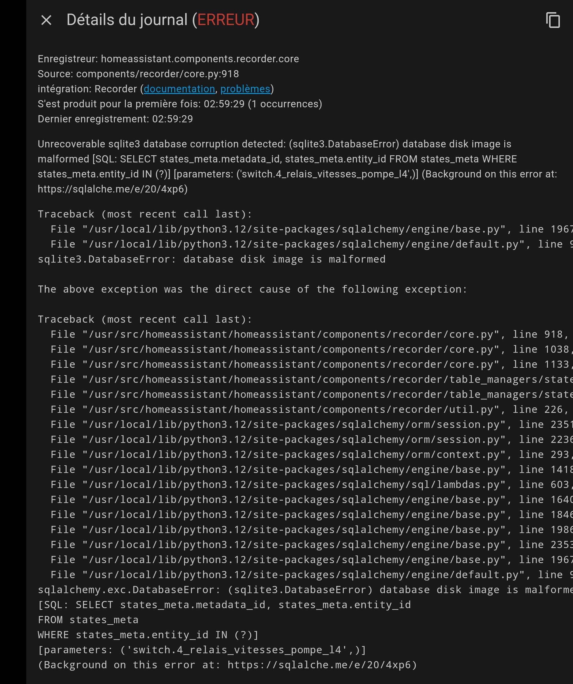

Vu le message d’erreur ça sent des soucis d’écriture sur ton SSD ?
Problème d’alimentation ? Problème d’usb ?

Effectivement j’ai eu la même idée au départ au sujet de la corruption du ssd, mais tout fonctionne parfaitement, hormis par moment cette pseudo coupure qui plante tout…

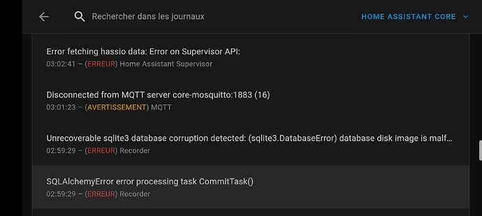

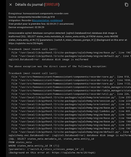

Mon dernier crash cette nuit indiquait en premier lieu le défaut suivant:
A voir…
