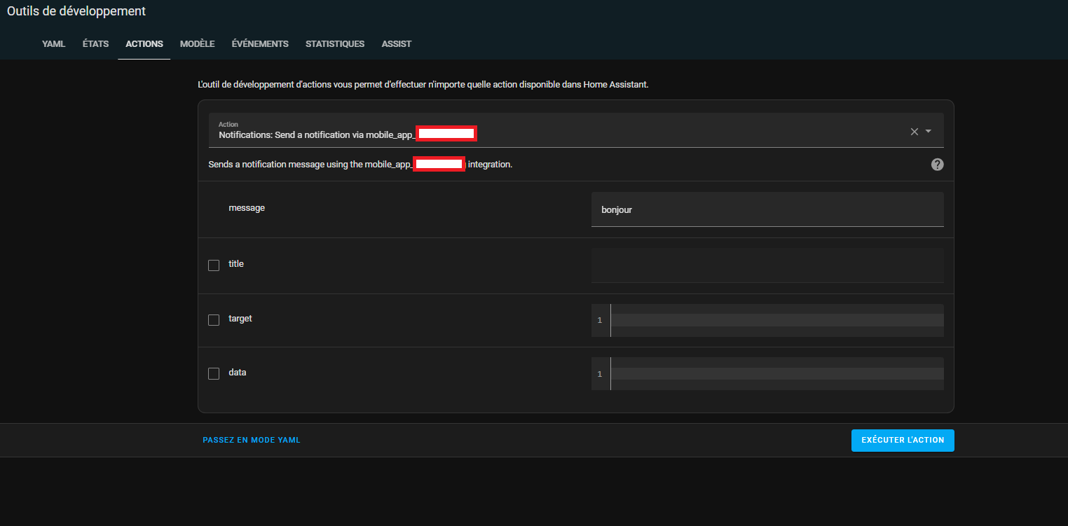

Tu peux faire un test dans le Mode développement ?
Quand je suis dans ce mode je vois mobile_app_pixel_8 et mobile_app_mi_8 et lorsque je les mets dans le groupe ça ne change rien. J’ai rechargé le yaml et quand je mets mobiles_parents dans le champ du blueprint de frigate, il me met : "Message malformed: Unknown device ‹ False ›
Désolé mal formé le notify, dans l’action ne pas répéter « notify. » mais seulement le nom de l’entité !

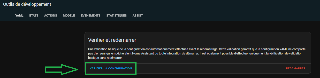

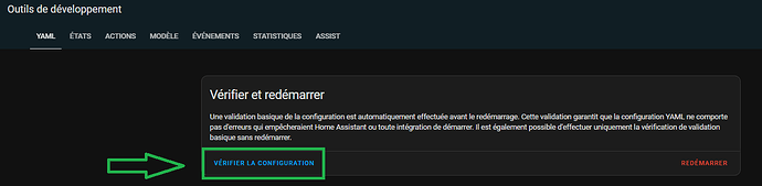

POUR INFO TU DEVAIS AVOIR UNE ERREUR DANS CONFIGURATION si tu regardes !
Tu devrais retrouvé une notification possible avec le nom Mobiles Parents
Notifications: Send a notification with mobiles_parents

Tu peux vérifier dans les log, ou passer par le mode développement !
oui et là il m’a fait un petit check vert à chaque fois donc je ne me suis pas affolé et c’est pour ça que j’en étais arrivé à la conclusion que c’était un problème d’ID. Je viens de regarder les logs, c’est pas beaucoup plus explicite, ça me dit juste que la ligne notify.mobile_app pose problème, donc bon, même avec tout ça je ne m’en serais pas sorti, donc merci !
