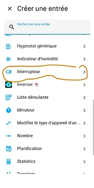

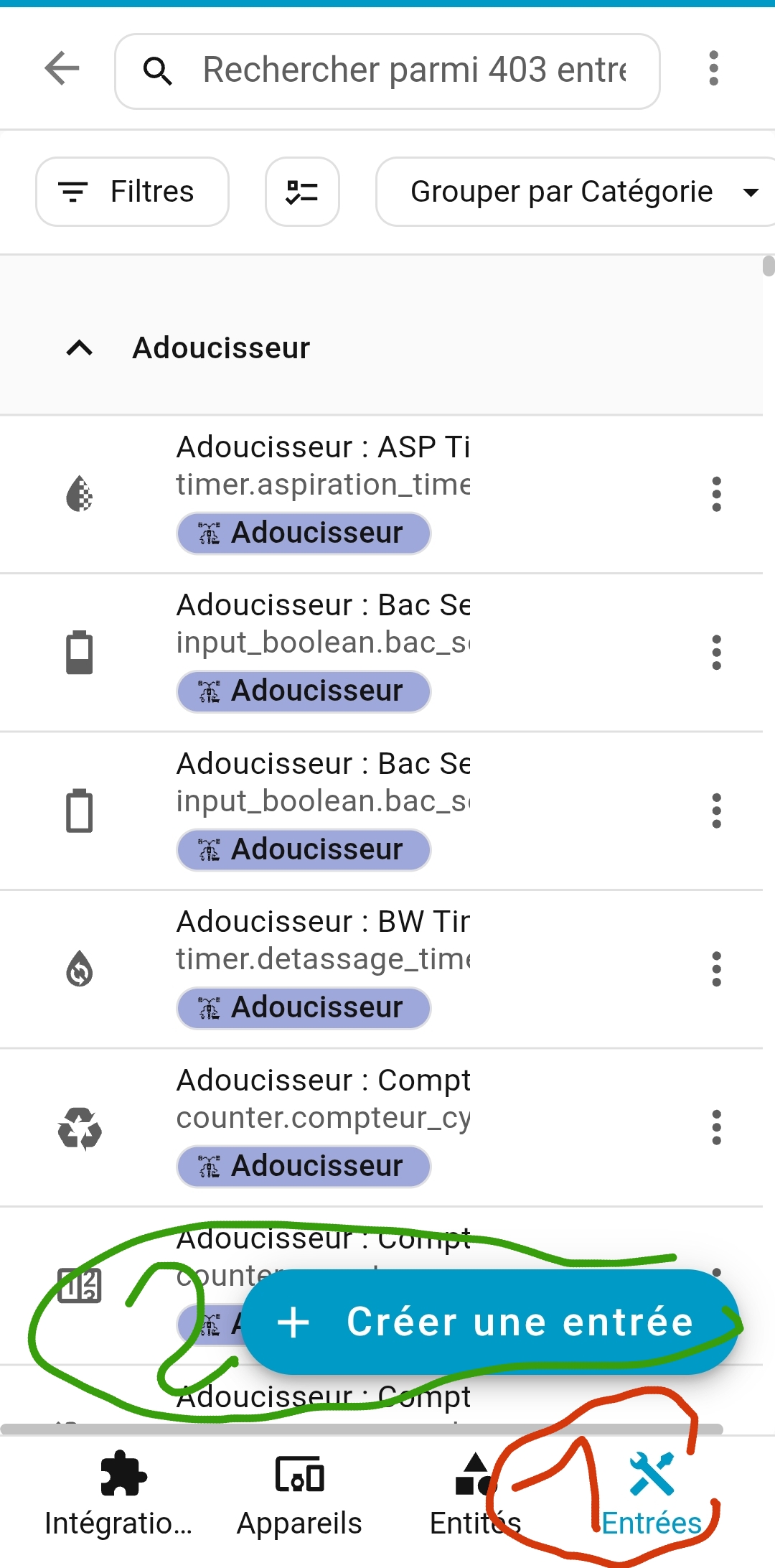

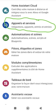

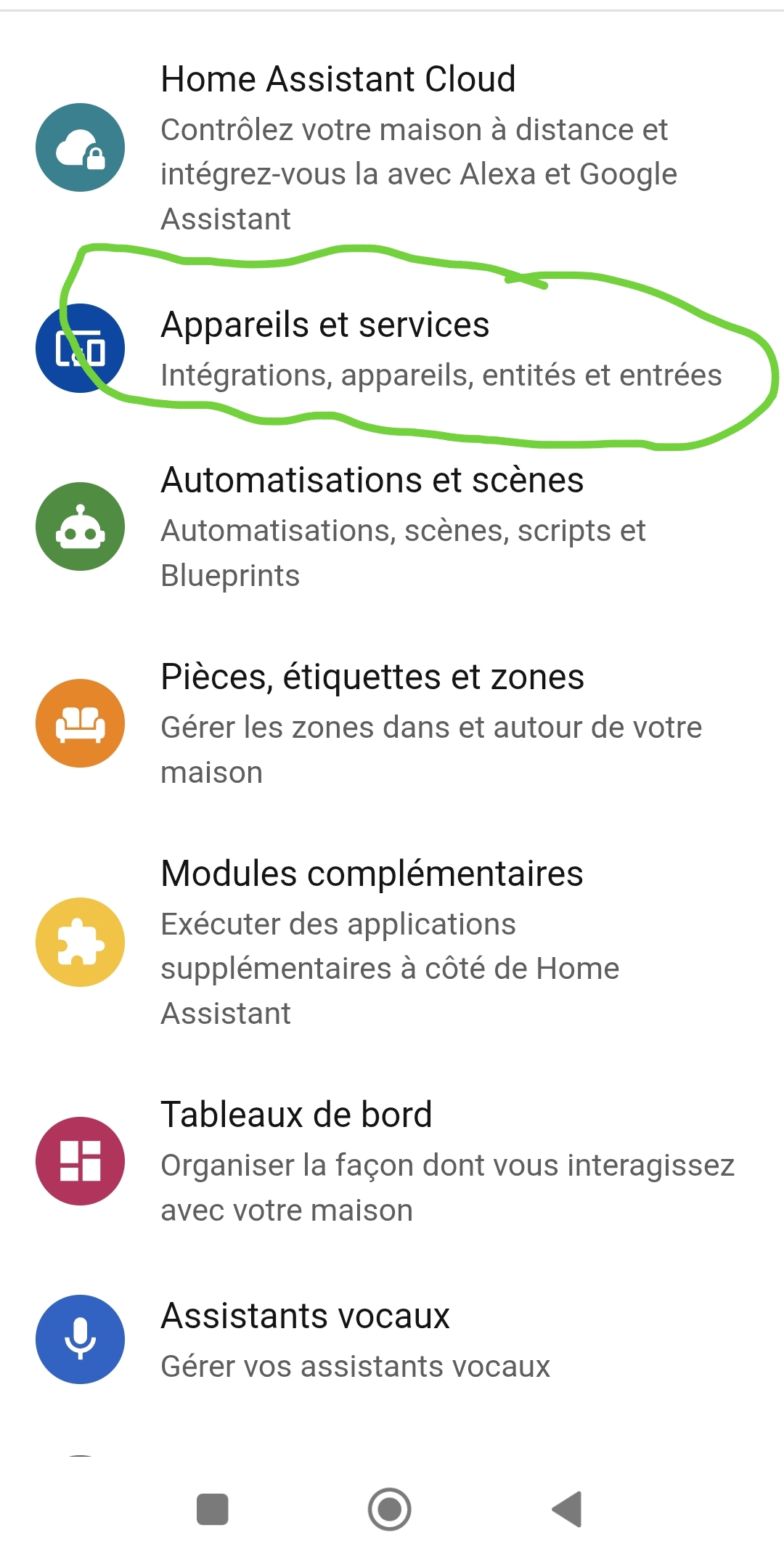

Tu peux créer ton bouton directement par ui
Il faut aller dans paramètres et sélectionner appareils et service

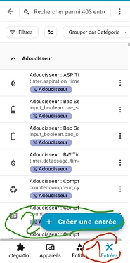

Ensuite tu clic sur entrée (1), et créé une entrée(2).

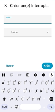

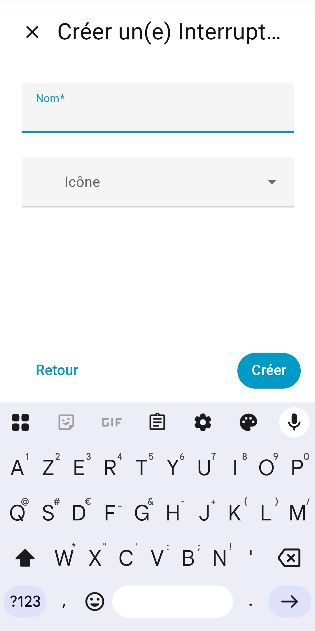

Puis tu sélectionne interrupteur
Ensuite tu rempli

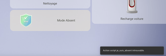

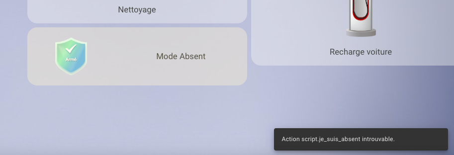

bon et bien cela ne marche pas encore !
quand je pèse sur mon bouton je recois cela que le script est introuvable
mon bouton à cette configuration et il dit qu’il ne trouve pas les scripts `

pour tant les scripts existe

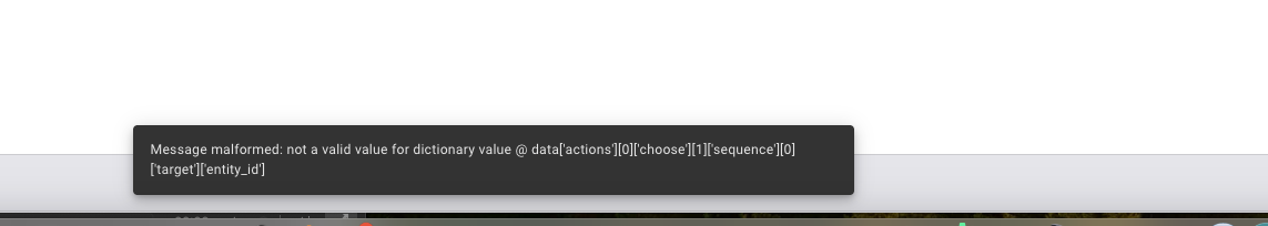

j’ai essayé de reprendre le code de l’automatisme de pascal_ha
et j’ai voulu le créer dans automatisme mais au moment de l’enregistrer il me donne ce message

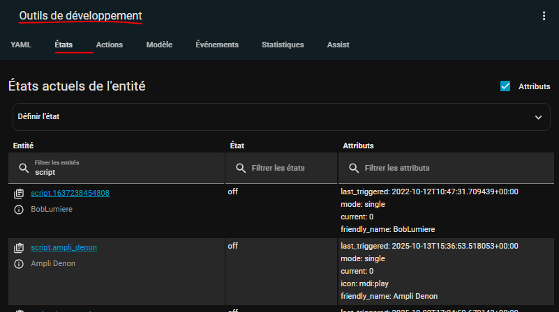

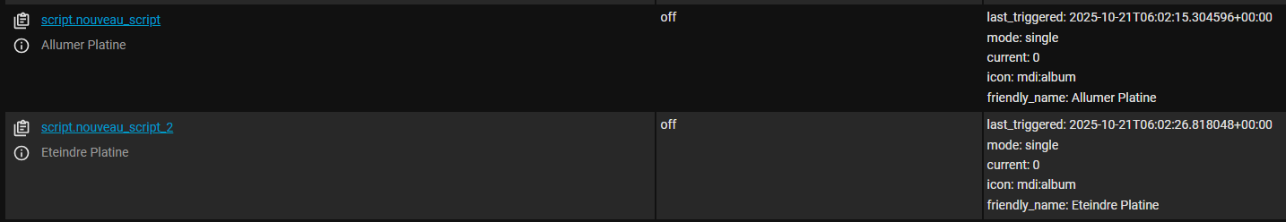

Surtout, vérifier le nom exact de l’entité script.

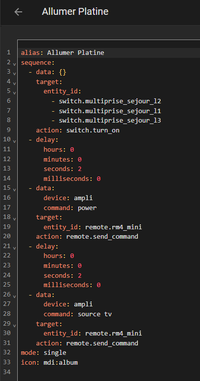

Exemple mon script Allumer Platine, l’entité s’appelle script.nouveau_script (car j’ai renommé après l’enregistrement du script) , mais ça a gardé l’ancien nom.
Quand je vois ça en fin de script je me demande comment ils ont été écrit mais bon.
@mike413muo, je ne connais pas ton “niveau” HA mais pour compléter la réponse de @WarC0zes , tu peux aller vérifier les noms par là, tu cherche script:
ça me permet de voir que j’en ai un étrange qui traine depuis 2022 :rofl:
Bob
tient toi aussi :rofl:
