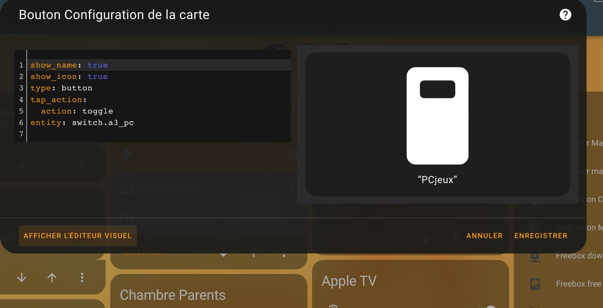

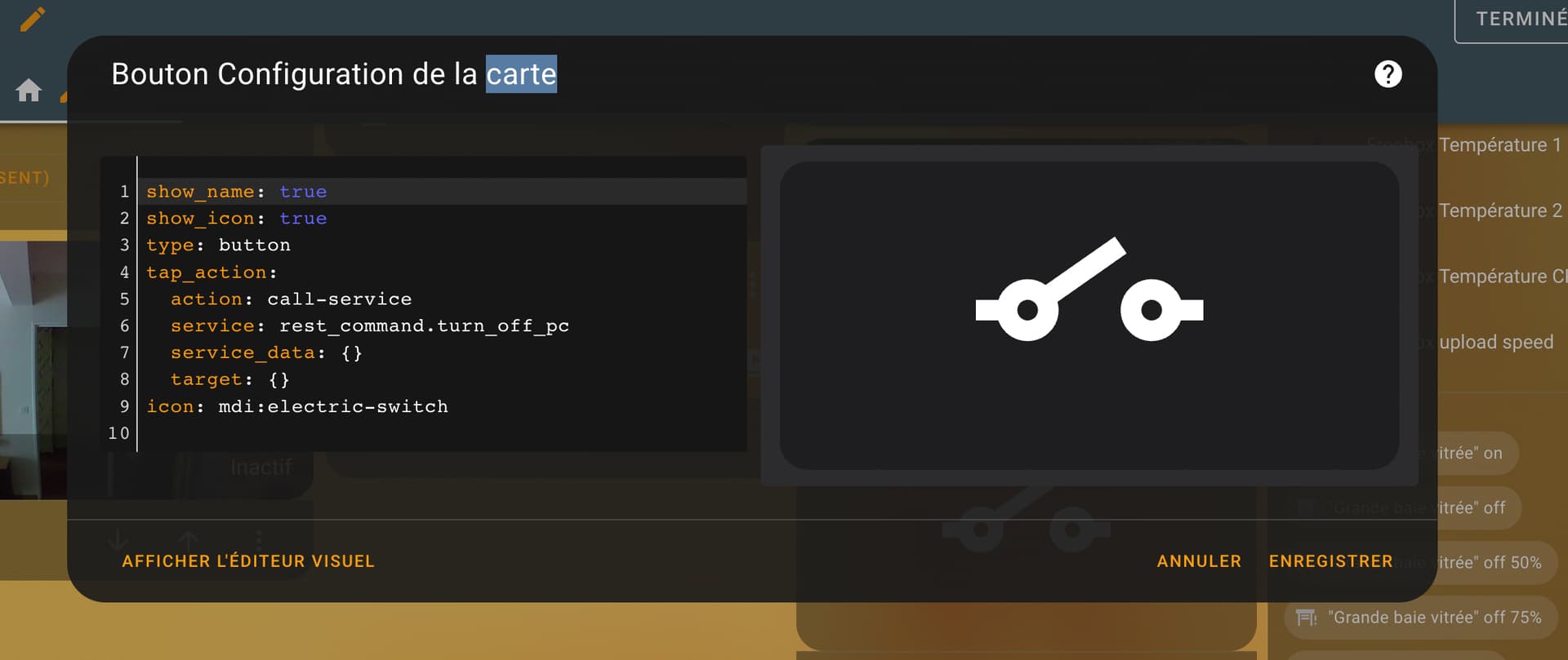

Quand je créé une nouvelle carte pour chaque sur mon Lovelace tout fonctionne correctement
Mon soucis c’est que j’aimerais regrouper les deux dans une carte , comme un « ON/OFF » mais je ne trouve pas comment faire.

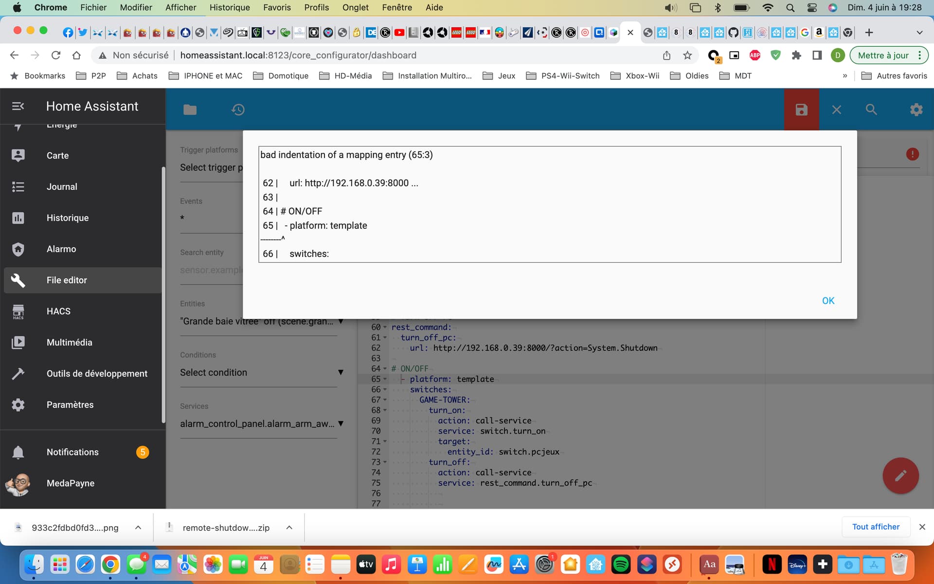

Tu penses que le problème peut venir de quoi?
Tu avais un pb d’intentation.
Regarde le mien, j’ai regroupé la partie switch
Ouch la fatigue je viens de voir :+1:

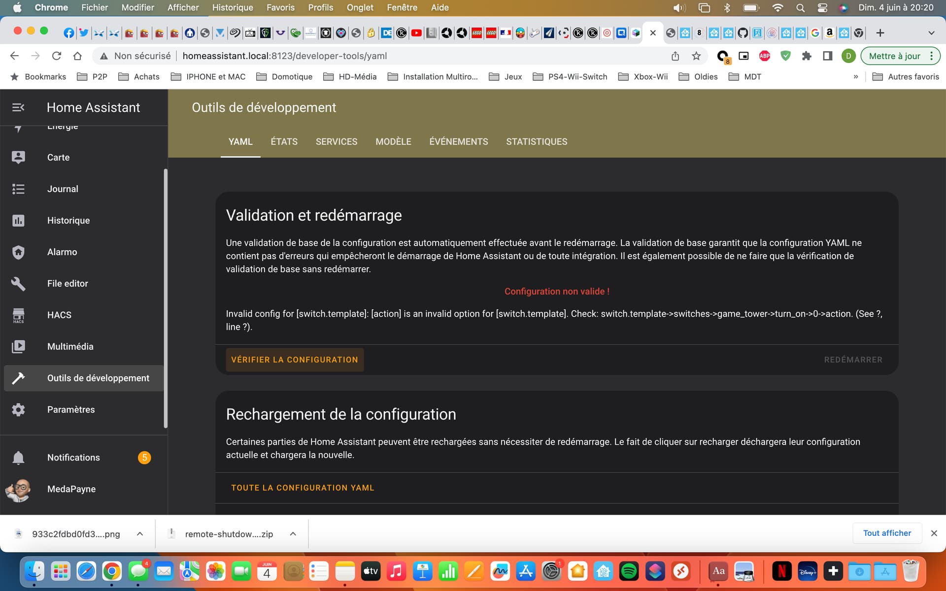

J’ai fait la modification
plus d’erreur de la conf YAML
mais par contre j’ai un soucis lors de validation
ma conf YAML
# WOL
wake_on_lan: "XX:XX:XX:XX:XX:XX"
# Turn OFF PC
rest_command:
  turn_off_pc:
    url: http://192.168.0.39:8000/?action=System.Shutdown
# ON/OFF
switch:
  - platform: wake_on_lan
    mac: XX:XX:XX:XX:XX:XX
  - platform: template
    switches:
      game_tower:
        turn_on:
          action: call-service
          service: switch.turn_on
            entity_id: switch.game_tower
        turn_off:
          service: rest_command.turn_off_pc
Il ne faut pas appeler switch.gametower dans ton switch gametower :wink:
Comme indiqué dans mon code tu dois appeler le switch pcjeux
