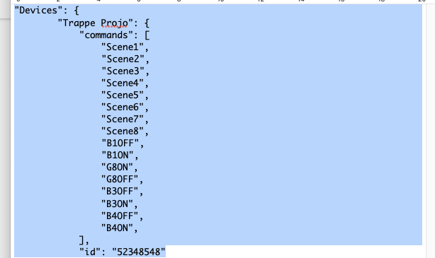

j’ai quelques commandes qui sont enregistrées dans ma télécommande Harmony pour piloter mon écran motorisé, une trappe plafond pour faire descendre le projecteur et des scènarios
KNX enregistrés j’aurais besoin de pouvoir créer des boutons pour tout ces infos et voici ci dessous dans le config Harmony les infos que je vois comment dois je procéder ?
merci à tous pour votre aide
Mike
"Devices": {
        "Trappe Projo": {
            "commands": [
                "Scene1",
			  "Scene2",
			  "Scene3",
                "Scene4",
                "Scene5",
                "Scene6",
                "Scene7",
                "Scene8",
			  "B1OFF",
			  "B1ON",
                "G8ON",
                "G8OFF",
                "B3OFF",
                "B3ON",
                "B4OFF",
                "B4ON",
            "id": "52348548"

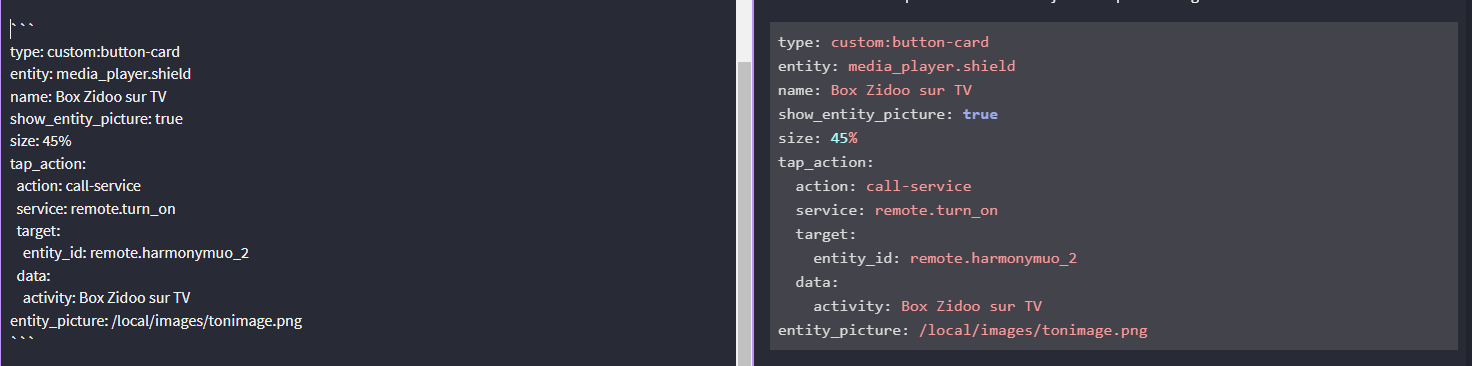

j’aimerais créer un bouton pour chaque séquence et mettre aussi ma propre image avec un texte pour donner des infos un peu comme cela mais je ne sais pas le configurer
type: custom:button-card
entity: media_player.shield
name: Box Zidoo sur TV
show_entity_picture: true
tap_action:
  action: call-service
  service: remote.turn_on
    entity_id: remote.harmonymuo_2
    activity: Box Zidoo sur TV
entity_picture: /local/images/tonimage.png

Bonjour @mike413muo,
Fait attention, à utiliser la balise texte préformaté, merci.
c’est quoi une balise texte pré formarté ?
Quand tu appuies sur l’icône image, ça va te mettre ça :
Tu remplaces le texte saisissez ou collez du code ici par ton code.
Tu réutilises ce code du button, pour un autre button.
Il te faut juste changer le name, l’image dans entity_picture et l’action pour la télécommande dans activity.

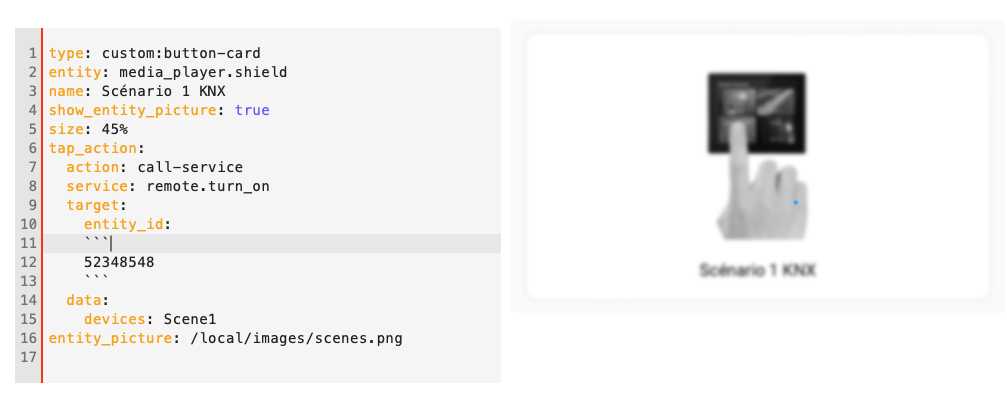

Bon j’ai fait cela
mais le système me dit que c’est pas ok

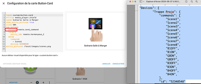

mon devices est Scene1 et l’ID 52348548
les ligne jaune ou les autres nom doivent être faux car je ne peut pas finaliser ma commande !!

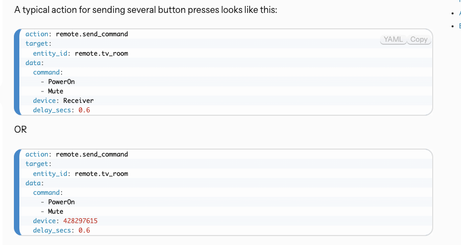

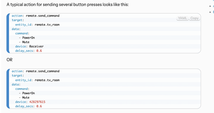

Je ne connais pas ta télécommande, regarde dans la doc pour l’utilisation :

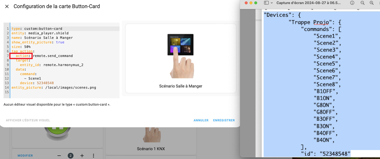

j’ai suivi le tuto qui disait
et j’ai modifier mon bouton comme cela
mais je peux l’enregistré et quand je pèse dessus il ne se passe rien
as tu une idée ?
merci pour ton aide
Mike
Oui, depuis la maj du core 2024.8.0, les services ont été renommés en action. Mais la carte button-card n’est pas encore à jour. Change action: par service:, il te manque action: call-service
tap_action:
  service: remote.send_command
    command:
      - Scene1
    device: 52348548

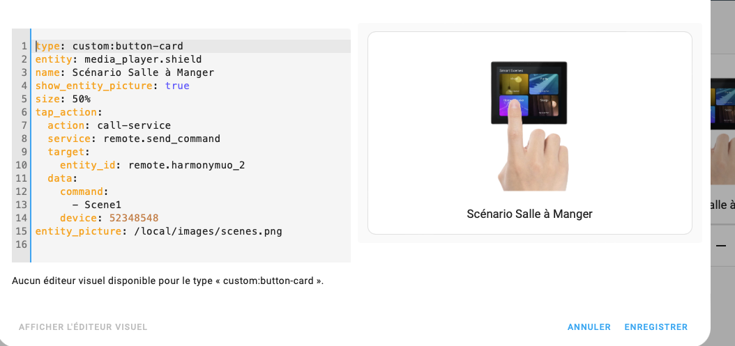

j’ai modifié comme expliqué
mais rien ne se passe
je comprends pas …

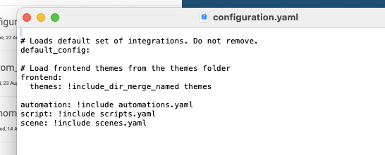

peut etre une piste dans mon configuration. yaml
il n’y a rien de marqué et d’après les video que j’ai vu il devrait y a avoir
remote :
  • Platform: Harmony
  • name: Harmoy Hub
Capture d’écran 2024-08-30 à 07.01.51
Une ancienne méthode, tout est depuis l’interface utilisateur maintenant. Plus besoin de configuration en YAML.
Regarde ce point :
Je ne pourrais pas plus t’aider, je ne connais pas, c’est télécommande.
@FillR2, en as une, il pourrait t’aider, je pense.
essaye avec des guillements pour le device :
tap_action:
    command: Scene1
    device: '52348548'

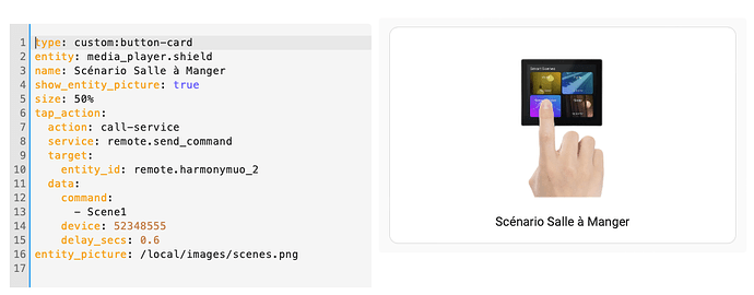

Bonsoir merci encore pour les tuyaux maintenant cela marche !!
voici la solution finale si quelqu’un veut mettre une image à la place d’une icone et avec la commande du device personnalisé
merci encore j’ai commencé il y a 2 semaines et je trouve que tout le monde est ouvert a aider
merci encore pour tout
Mike
Il manquait juste delay_secs: 0.6, pour que ça fonctionne ?
edit:
ah! le device: 52348555 aussi, différent.
