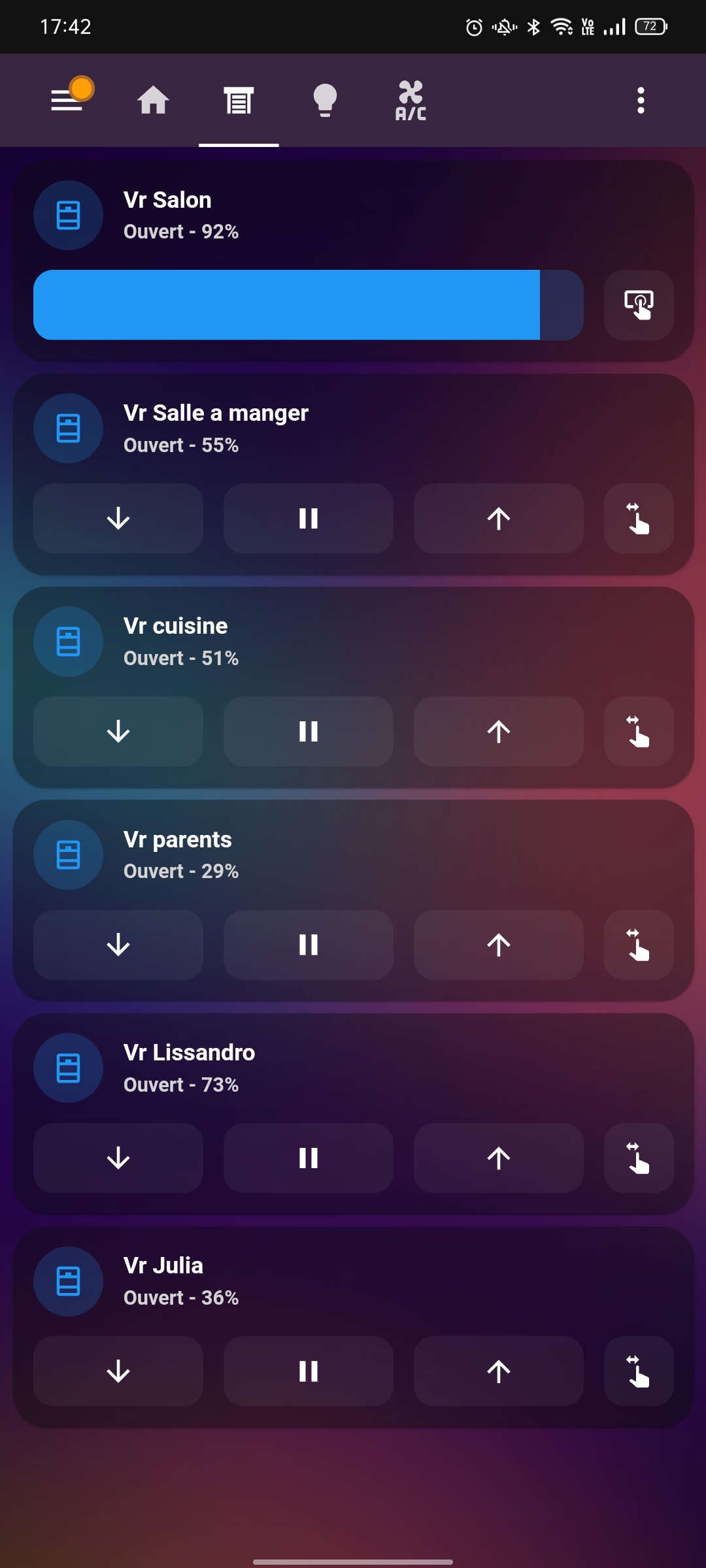

Sur les mushroom je fais comment pour tout avoir sur la même ?
La partie ‹ Fermé › est un détecteur d’ouverture sur le volet qui sert à contrôler que le volet est bien fermé)
C’est dommage qu’on puisse pas modifier la largeur de chaque card à l’intérieur, j’aurais pu agrandir la zone de réglage et raccourcir la zone d’indication DO.
oui, c’est quand j’ai tenté de relancer zigbee2mqtt je pense, j’ai du débrancher mon dongle zigbee pour pouvoir arriver à reboot HA intégralement et puis j’ai remis la save.
J’ai fais un test, a voir ce que ca donne chez toi et adapté la largeur peu être ( j’ai pas de volet roulant, j’ai mis une autre entité pour la photo).

Oui, avec la carte entité c’est pas la mieux adapter car elle affiche que en horizontal. Il te faudrait un carte qui peu afficher en vertical, ca serai mieux adapter.
J’ai tester avec mushroom-entity-card, mais avec button-card ca serais pas mal aussi.
