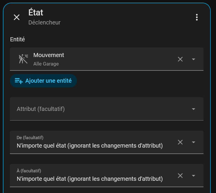

j’ai déjà essayé une automatisation, mais dans celle-ci j’ai regroupé les 4 mouvements des 4 cams.
ça me notifie, mais ça ne précise pas le capteur qui génère le mouvement
Je suis surpris que ça fonctionne ton déclencheur sans modification d’état !

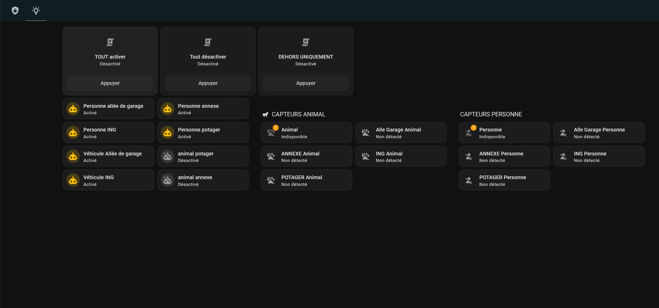

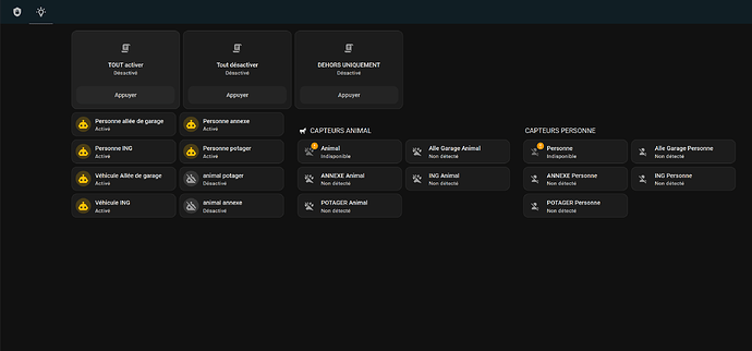

je me doute bien que ce n’est orthodoxe ce que j’ai fait mais voici
4 travaillé sur 4 cams
sur les cams j’ai utilisé les entités « détection personne » « détection animaux » « détection véhicule »
  • pour chaque entité j’ai créé une automatisation.
  • lorsque le capteur change d’état, il me notifie sur mon smartphone via HA
  • j’ai créé 3 scripts, une qui désactive tous les capteurs un autre qui active tous les capteurs et un dernier qui active tout sauf les animaux
on voit sur le dessus les 3 SCRIPTS
en dessous en orange/gris ce sont les automatisations, en orange celles qui sont activées
pour finir, le reste, ce sont les capteurs PERSONNES-ANIMAUX-VEHICULES pour voir ce qui es détecté sur quel capteur et donc vérifier mes notifications
n’arrivant pas encore à faire un switch 3-4 positions, j’ai donc mis 3 boutons pour les 3 scripts
les capteurs dégageront aussi à terme
à terme il y aura 6 cams extérieures et au moins autant en intérieur.
dites mois si c’est comme ça qu’on doit procéder?
1 automatisation par capteur(entités) qui notifie
3 scripts qui activent ou désactivent certaines automatisations
je ne sais pas comment on crée un switch plusieurs positions. ça viendra j’imagine.
de même quand je clique sur une script comme il ne fait qu’une action et qu’il n’a pas d’état, je dois afficher les automatisation pour savoir lesquelles sont actives
avec un switch, j’imagine que je verrai la position

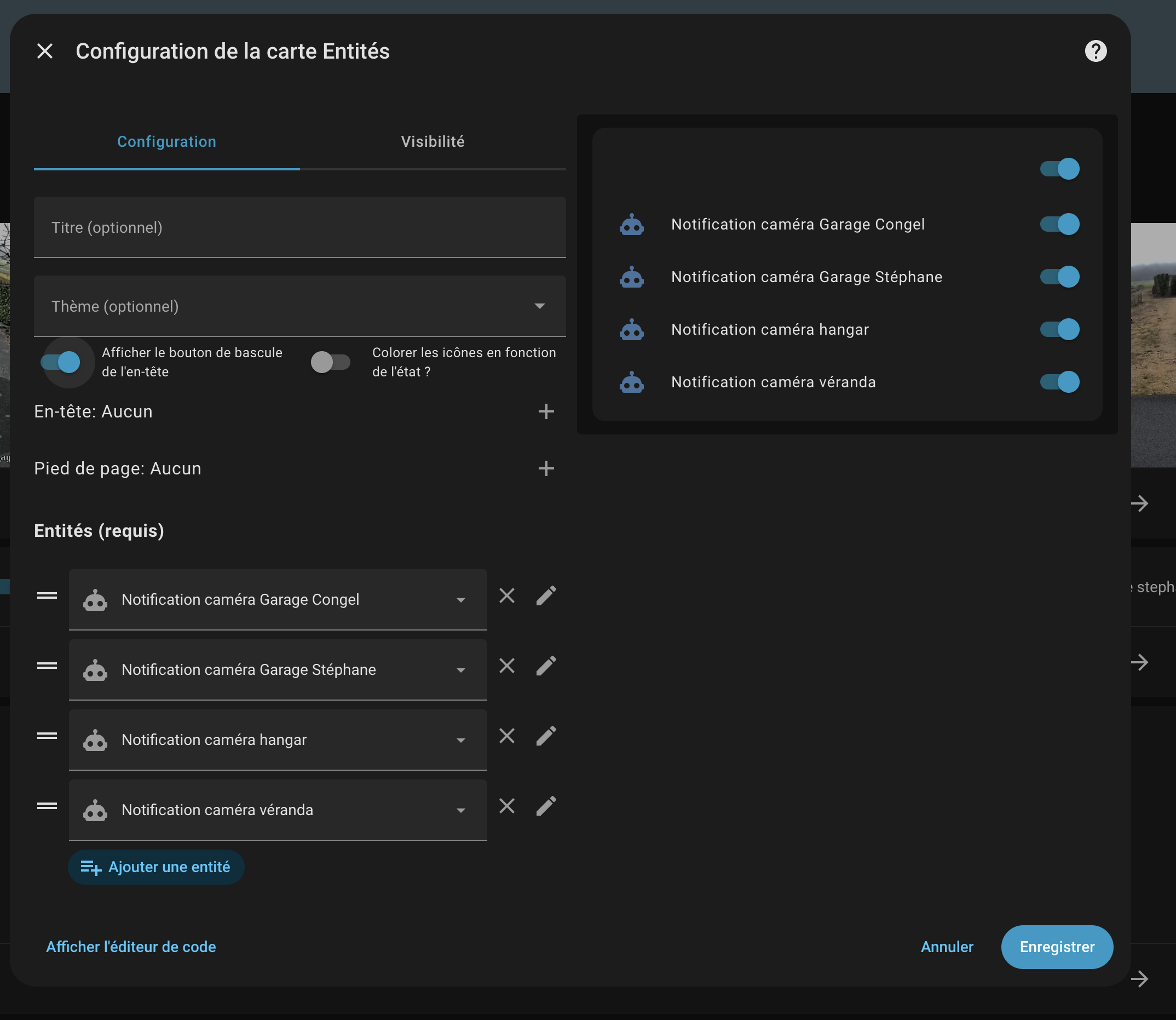

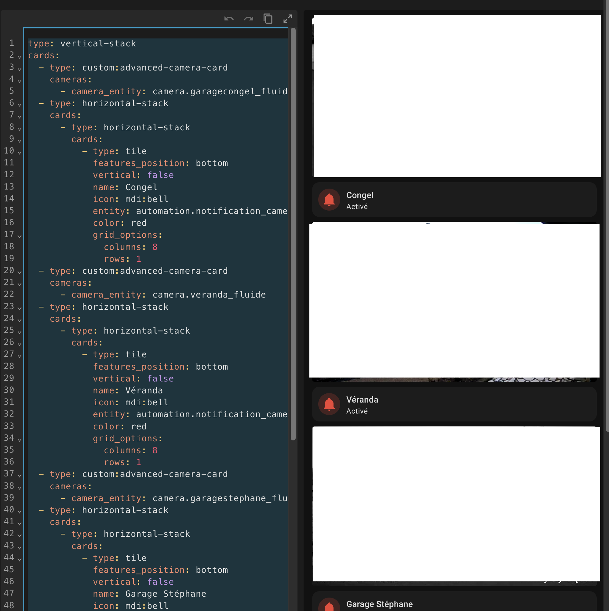

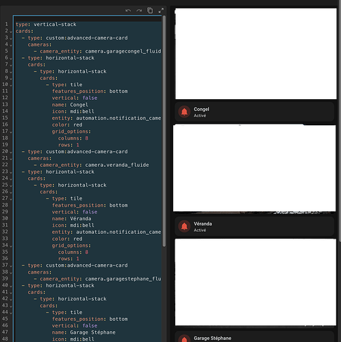

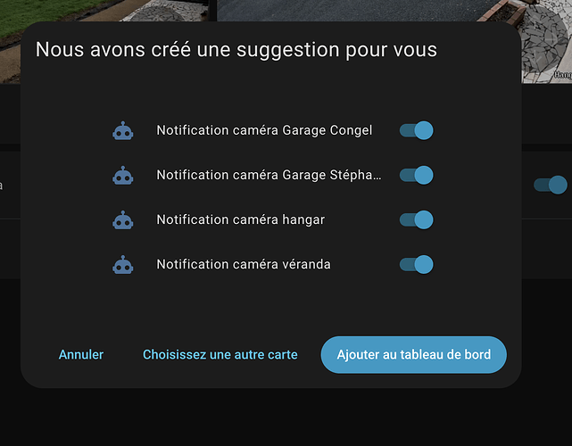

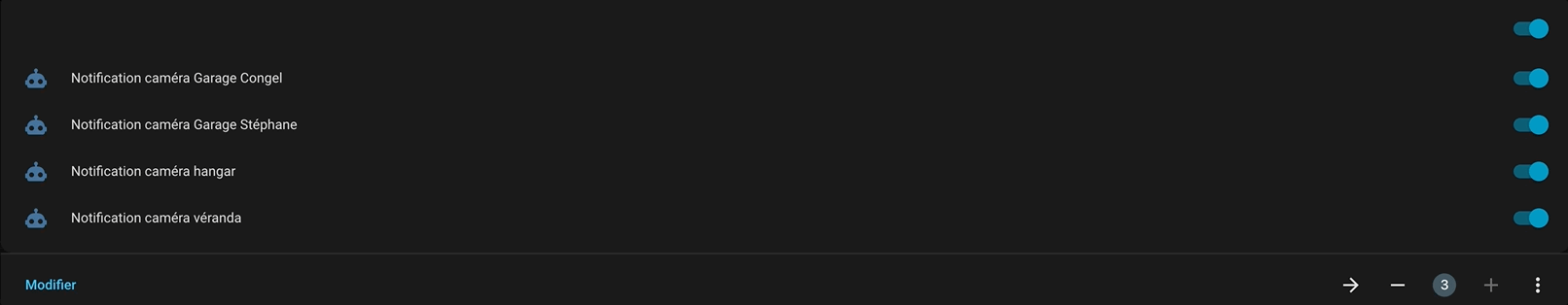

Ayant des caméra reolink j’ai créér un script ui me desactive les notifications des mes 4 camera indépendamment
type: vertical-stack
  - type: custom:advanced-camera-card
    cameras:
      - camera_entity: camera.garagecongel_fluide
  - type: horizontal-stack
          - type: tile
            features_position: bottom
            vertical: false
            icon: mdi:bell
            entity: automation.notification_camera_garage_congel
            color: red
            grid_options:
              columns: 8
              rows: 1
    cameras:
      - camera_entity: camera.veranda_fluide
          - type: tile
            vertical: false
            icon: mdi:bell
            entity: automation.notification_camera_veranda
            color: red
            grid_options:
              columns: 8
              rows: 1
    cameras:
      - camera_entity: camera.garagestephane_fluide
          - type: tile
            vertical: false
            icon: mdi:bell
            entity: automation.notification_camera_garage_stephane
            color: red
            grid_options:
              columns: 8
              rows: 1
    cameras:
      - camera_entity: camera.hangar_fluide
          - type: tile
            vertical: false
            icon: mdi:bell
            entity: automation.notification_camera_hangar
            color: red
            grid_options:
              columns: 8
              rows: 1
mais du coup, il t’en faut un autre pour les réactiver.
de même si on veut des modes « que les cams extérieures » « que les cams intérieures » il faut autant de scripts que de modes
merci pour le code… mais j’ai déjà du mal avec l’interface visuelle, donc avec le code, j’y comprends encore moins :upside_down_face:
tu dis désactiver les 4 indépendamment.
je vais en avoir une douzaine. je ne peux pas m’amuser à chaque fois de cocher celles que je veux et celles que je ne veux pas, ça va vite être lourd
tes notifications, tu as fait comment? une automatisation par entité?(il peut y en avoir plusieurs par cam)p

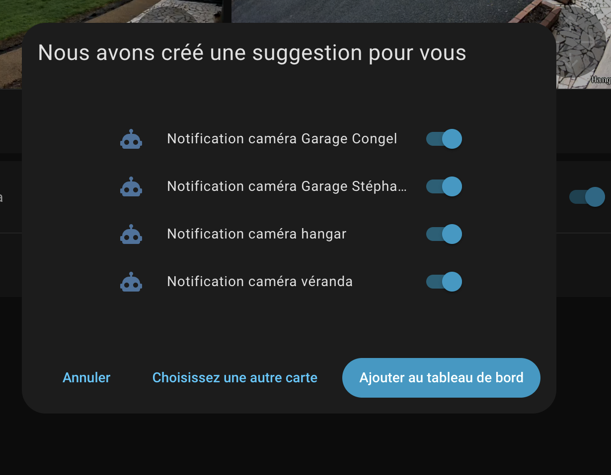

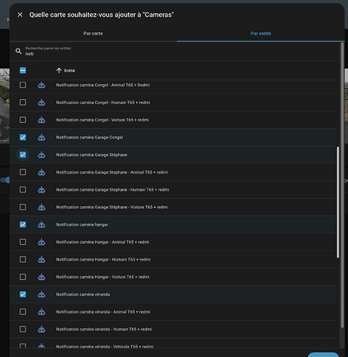

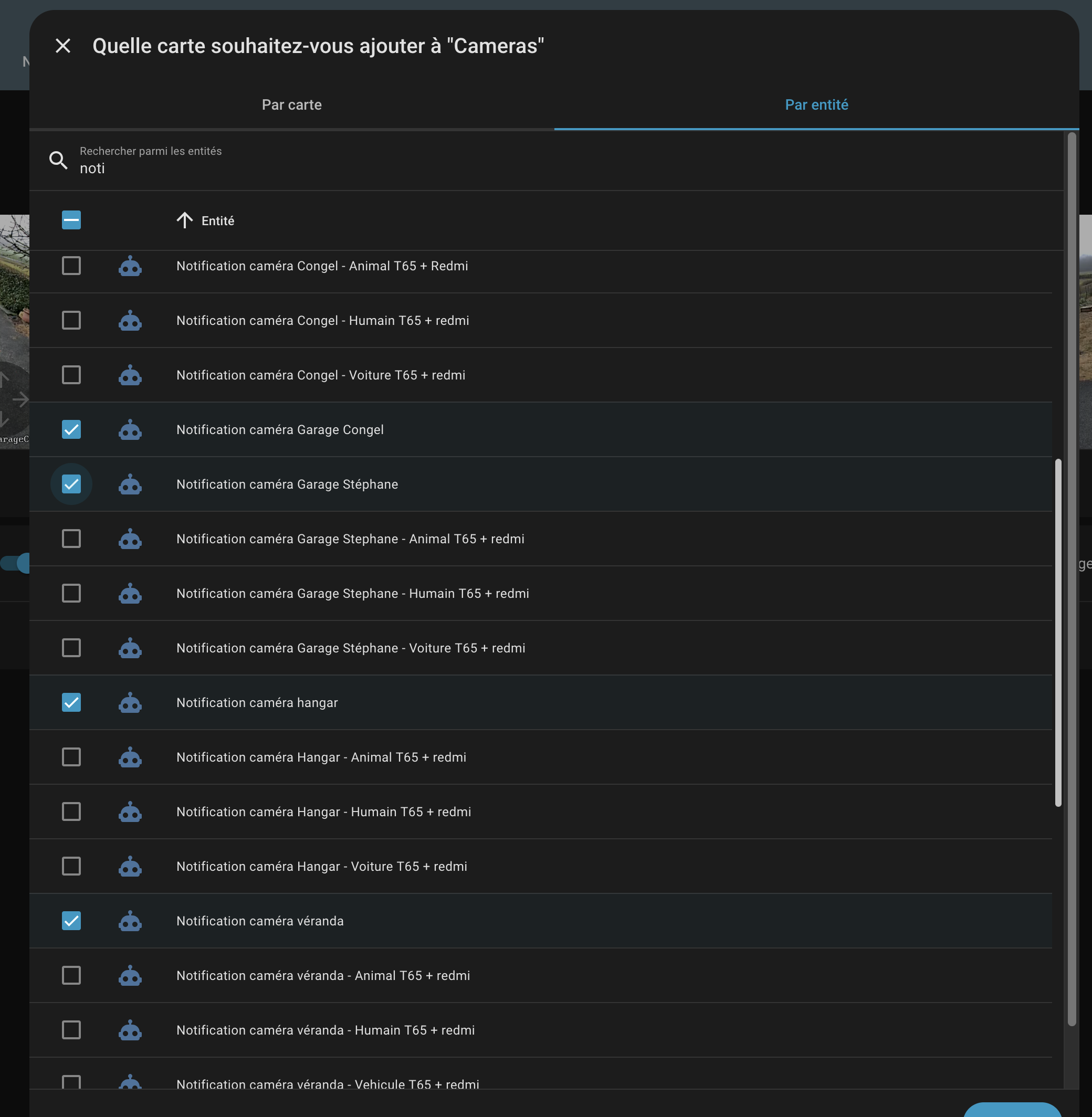

en appuyant tu vois bien en haut du script, que cela désactive les notifications pour les personnes animaux et voiture de la caméra congèle
 - binary_sensor.garagecongel_personne
      - binary_sensor.garagecongel_vehicule
      - binary_sensor.garagecongel_animal
mais non regarde
camera

c’est ce que je décris plus haut et qu’on voit dans ma capture d’écran
par cam, niveau capteurs de mouvements, j’ai 4 entités: personnes-animaux-mouvements-véhicules.
j’ai créé une automatisation par entité qui me notifie lors d’une détection.
de la sorte, chaque entité me délivre son message
quand j’ai la notif, je sais la cam et le type de détection
ensuite, j’ai créé 3 scénarios via 3 scripts
dans chacun des 3, j’active ou désactive à volonté des groupes d’automatisations(donc de notifications)
dans la page (temporaire) que j’ai créée, on voit les 3 scénarios(scripts)
en dessous, on voit l’état des 8 actuelles automatisations que les 3 scripts dirigent
activent elles sont en orange, ça me permet de vérifier que ça l’est.
