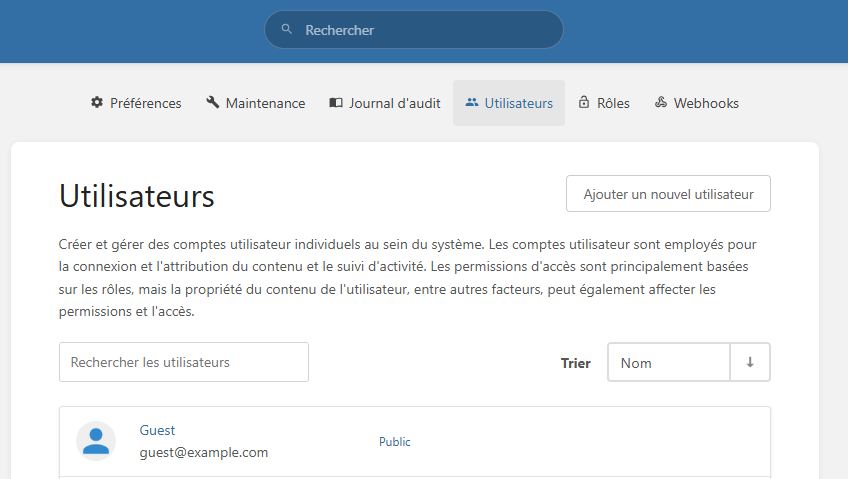

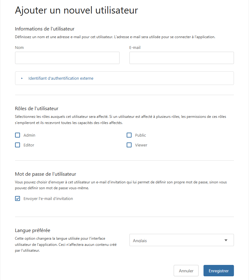

on va créer un utilisateur dédié pour le bot, ce qui simplifie la gestion des accès. C’est très simple ça se fait par l’interface :
Préférences / Utilisateur / Ajouter un nouvel utilisateur :
on lui donne un idenifiant, un mot de passe et on choisis ses droits d’accès. Pour aller plus vite on va le mettre admin dans un premier temps. Il faudra lui créer un rôle sur mesure si vous voulez gérer au plus près les drois d’accès :

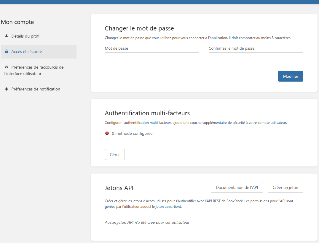

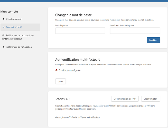

Une fois que l’utilisateur est crée, on se loggue sur l’interface avec ce nouvel utilisateur et on lui crée un accès API :
Mon compte / Accès et sécurité / Jetons API / Créer un jeton :
La création du jeton va vous donner deux « tokens » :
  • Token ID
  • Token SECRET
notez les bien quelque part on va en avoir besoin.

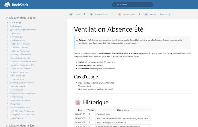

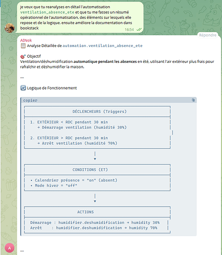

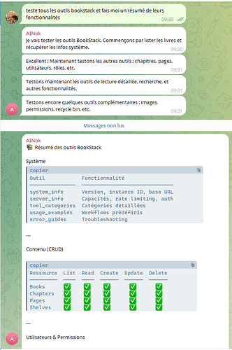

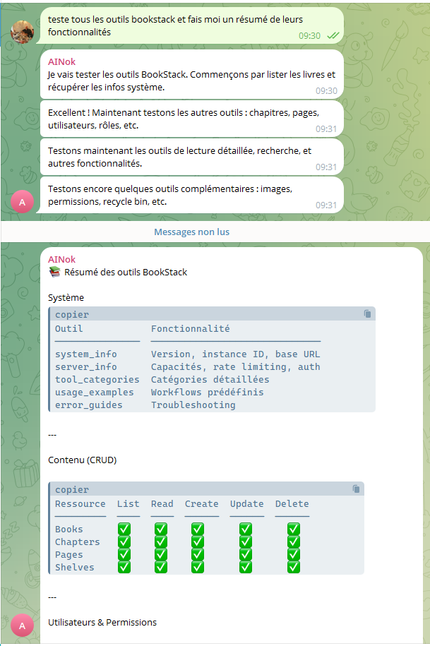

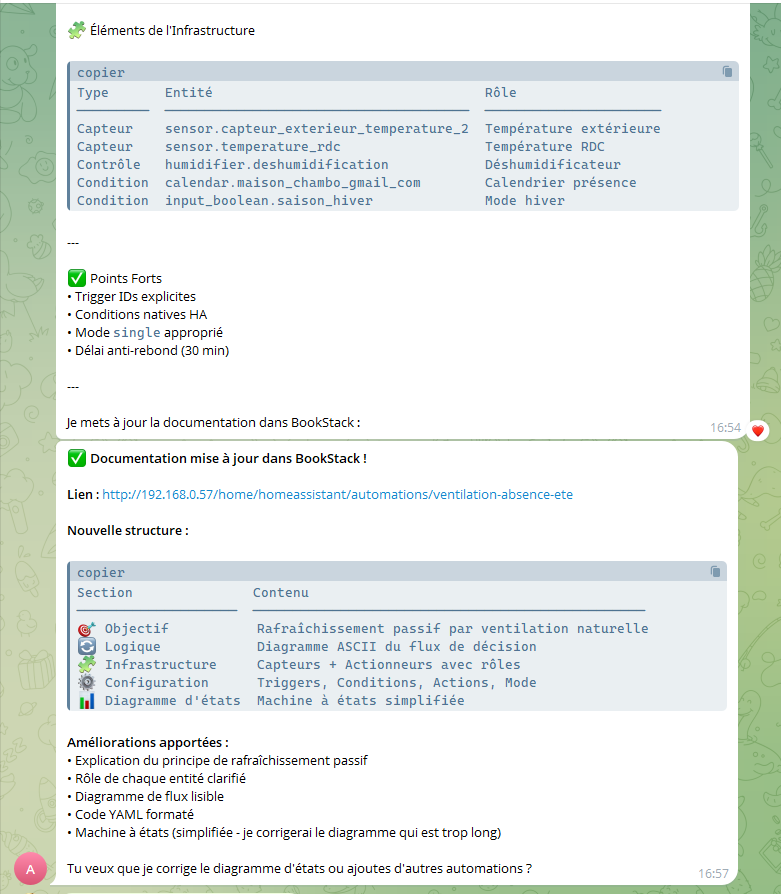

et voilà, c’est fini, le bot est maintenant capable de discuter avec bookstack et de créer ou de maintenir de la documentation à la demande :

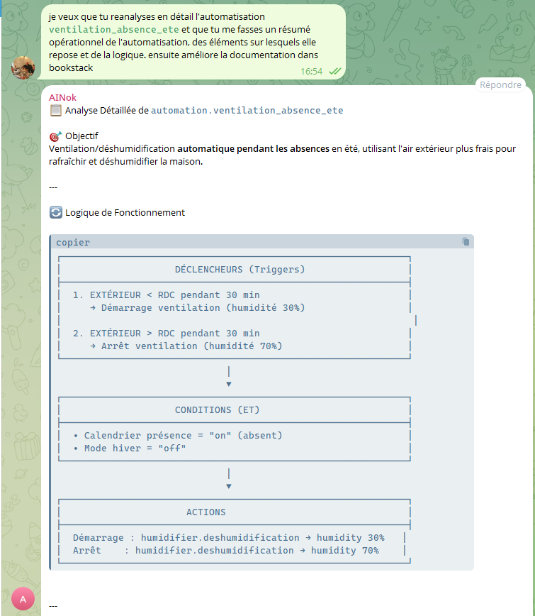

Un exemple rapide :
Il suffit de demander au bot de documenter une automatisation, un script, des helpers, une install … et de gérer le versionning, ou de gerer la mise à jour de la doc quand vous faites un changement.

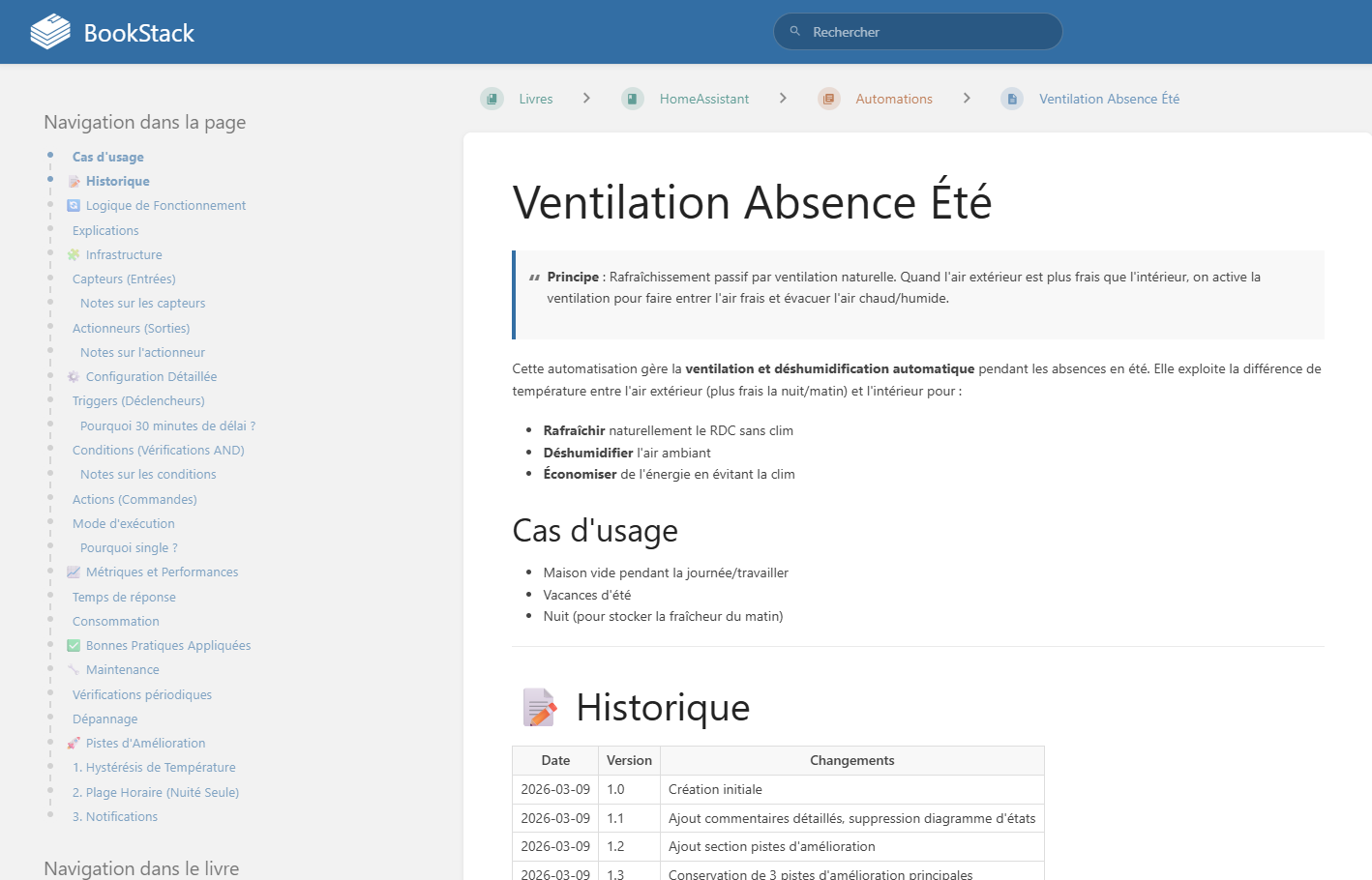

Perso j'ai fait quasiment la même chose avec claude code et le serveur MCP HA.
J'ai installé le plugin "supertools" sur claude code. Ca me permet de faire un brainstorming avec claude, de déterminer un plan de mise en place et de m'assure qu'il a pigé ce que je veux.
Une fois que tout est décidé et vérifié je lui donne l'autorisation de mettre en place. Je teste et si tout est ok il met à jour la documentation sur bookstack.
