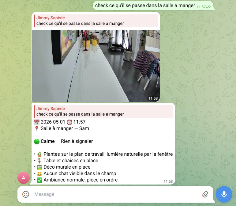

Un petit tuto rapide pour qui veut s’installer un bot léger type openclaw pour interagir avec homeassistant.
L’idée est de s’affranchir de la définition de toutes les commandes d’interaction télégram en se reposant sur un LLM qui va interagir avec HA directement en langage naturel.
L’autre intérêt que j’y vois est de permettre, via le LLM et une connexion web, d’aller chercher des événements externes à HA pour déclencher des automatisations (utilisation des skills par exemple)
Le système est assez puissant pour aller créer / modifier des scripts / autom. Il faut être très vigilant et/ou limiter les capacités du bot pour éviter les bétises.

Le chainage est en gros le suivant : Telegram <=> bot <=> Ollama <=> MCP <=> HA
