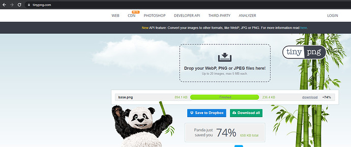

Salut à tous,
Quand on commecet à faire des dashboards à base d’images on rêve souvent d’avoir un truc super joli et pas un amas de pixels grossiers. Et bien souvent on applique un principe bien connu du plus il y en a, mieux c’est !
Sauf que pour le chargement des images, ça joue beaucoup sur la durée !! Et donc avoir une page qui mets plusieurs secondes à s’afficher c’est dur à accepter !
Donc ma petite astuce qui concerne les optimisations d’images se base sur https://tinypng.com/
ça permet de prendre les images et de les « optimiser », par pertes d’informations, forcément mais comme à la base sur le MP3, en supprimant des trucs qu’on ne voit pas.
Par exemple, mon image de fond du RDC est 74% plus petite( 849 Ko versus 236 Ko)
Visuellement, c’est bluffant (on ne tiendra pas compte de la couleur du fonc c’est le forum qui bidouille! mais ce sont les véritables fichiers pour jouer vous-même)
La version normale
La version optimisée
Dans le fait, on peut s’amuser à comparer les 2 images pour voir où sont les différences via ce genre d’outils : Compare the difference between images - Diffchecker
Et on remarque que c’est principalement les reflets/tranparences sur les fenêtres qui disparaissent
Evidement quand on gère une seule image, le gain est important mais pas forcément notable, mais avec le genre de floor3D ici, alors on parle de plusieurs images superposées. Pour donner un ordre d’idée :
Donc pour 31 images 2.58Mo versus 609 Ko, c’est 75% de gain en moyenne
Pour le chargement, on passe 5.5 secondes à un peu plus que 3 secondes, soit presque 2 fois plus vite !!!
