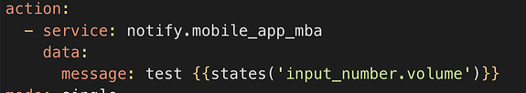

  - service: notify.mobile_app_smartphone_doudou
      message: test {{states('input_number.temperature_reduit_hiver')}}
Et ça marche comme je le pensais:
  • si je bouge la valeur de mon input number et qu’elle reste stable 5s j’ai une notification sur mon mobile avec la valeur de l’input-number.
  • Si je reste moins de 5s sur un palier, il ne se passe rien.

OK j’ai compris, c’est normal, on s’est juste mal compris… et on touche au but !!!
Tu as juste repris les actions de mon exemple où je ne modifies pas le volume de mon téléphone, je fais « juste » une notification pour tester que le trigger marche…
Donc
Si tu fais juste ça:
une carte Mushroom (tu n’as pas forcément besoin des tap actions non?) :
type: custom:mushroom-number-card
entity: input_number.volume
fill_container: false
Et sans changer ton automatisation :
Lorsque tu bouges le slider et le laisse immobile 5s, les actions de l’automatisation vont être exécutées… Sauf que les actions c’est:
Donc envoyer une notification avec dans le message la valeur du volume, pas « régler le volume »…
Donc ça, ça marche comme prévu… Même si ce n’est pas tout à fait ce que tu voulais…
