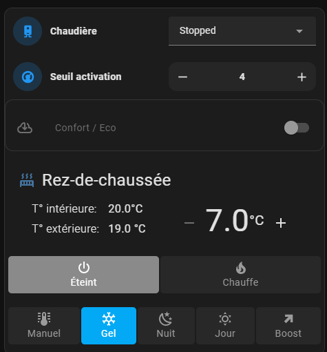

Créer un seul thermostat sur une vue de tableau de bord à partir de 4 thermostats et 4 vannes thermostatiques
Autre projet que je viens de faire en suivant les conseil de @Jean-Marc_Collin dans le Readme de https://forum.hacf.fr/t/utiliser-un-capteur-deporte-pour-tete-thermostatique/32350 ainsi qu’avec Simple Thermostat.
Note: j’ai créé une automatisation derrière qui allume la prise de la chaudière dès qu’une vanne thermostatique est allumée.
Dans tous les cas, je vais utiliser Versatile Thermostat plutôt que mes automatisations. Car Jean-Marc a prévu des calculs en arrière plan qui optimisent la régulation du chauffage. Merciiii !!
