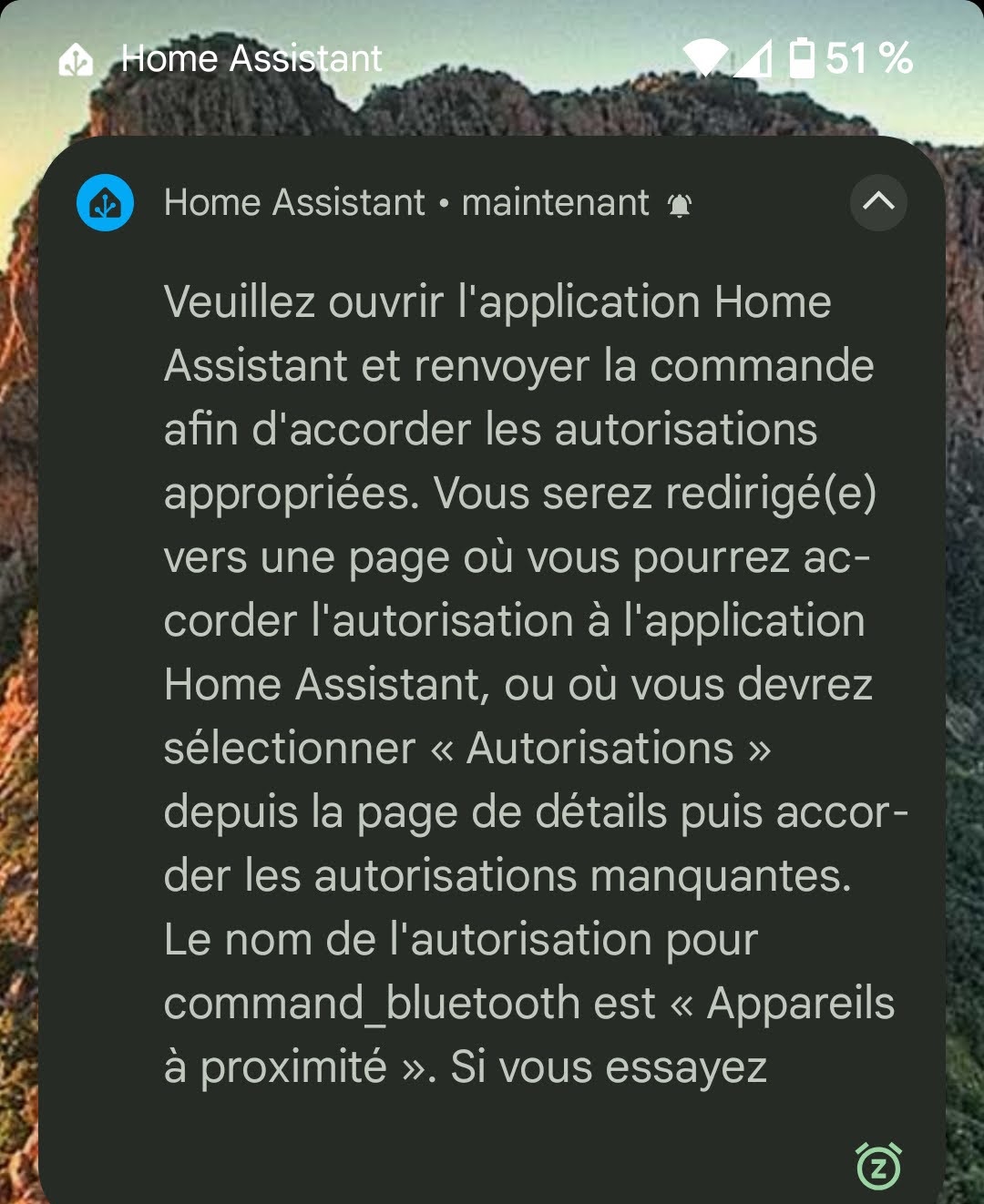

Je viens de tester ton script mon HA étant fermé, j'ai une notification me demandant d'ouvrir HA et d'accorder une autorisation pour que HA se superpose aux autres applications.
Les commandes ont l'air de bien passer si HA en tache de fond.
J'ai redémarrer le téléphone du coup HA non lancé au démarrage et le script à l'air de passer aussi mais l'alarme ne devient active qu'une fois que j'ai allumé l'ecran (la notif arrive à ce moment là)
Après plusieurs exécutions Je m'aperçoit qu'il faut que le téléphone soit déverrouiller quand le script est exécuté pour recevoir la notif et à se moment l'alarme se programme.
Il y a t'il un moyen de le faire par commande, je ne sais pas :grin:

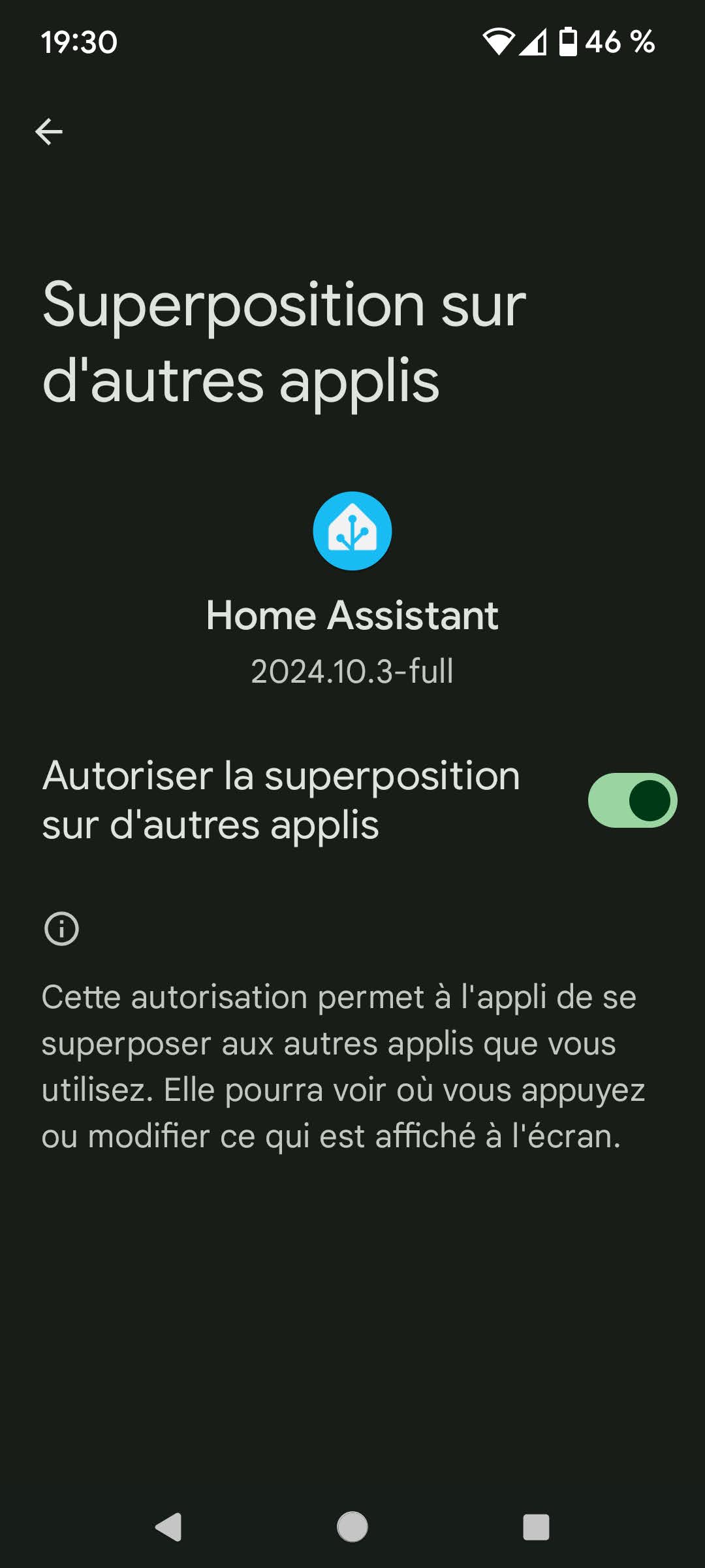

C'est cette autorisation qui m'a été demandée
Bonjour @Pulpy-Luke,
A première vue et en toute logique ça doit se jouer au niveau des autorisations accordées sur Android, tu as quelle version ?
As-tu les autorisations/permissions suivantes :
  • « Show on Lock screen »
  • « Open new windows while running in the background »
    (je laisse en anglais n’étant pas sur de la traduction en français)
Ces options sont dispo selon ta version d’Android et parfois cachées dans des sous-menu style « Autre permissions », sans parler des surcouches constructeurs… .
Bien vu @Integra, avec les 2 autorisations additionnelles, ça marche même en background désormais (android 14).
J’ai donc maintenant le même comportement que vous !
