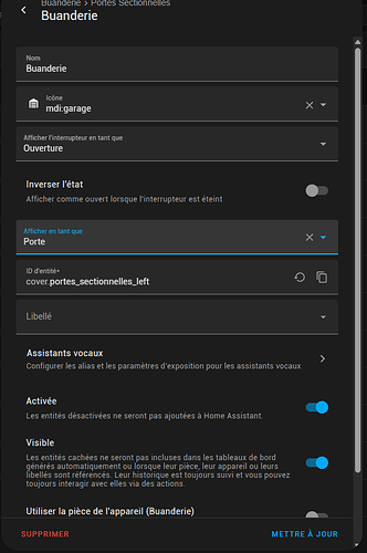

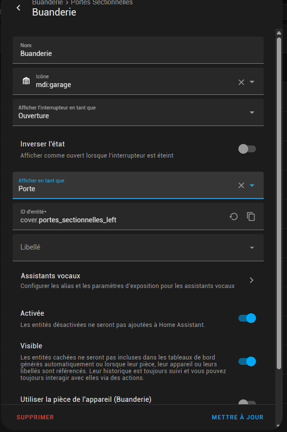

si je transforme le switch en cover, je peux faire un ouvre buanderie c’est OK, mais le ferme buanderie ne marche pas, il faut que je fasse un ouvre buanderie pour fermer la porte. pas glop.

non, je fais directement modifier le type d’appareil dans l’UI
donc je pense que c’est normal puisque ton cover est consider toujours comme un switch ON/OFF .

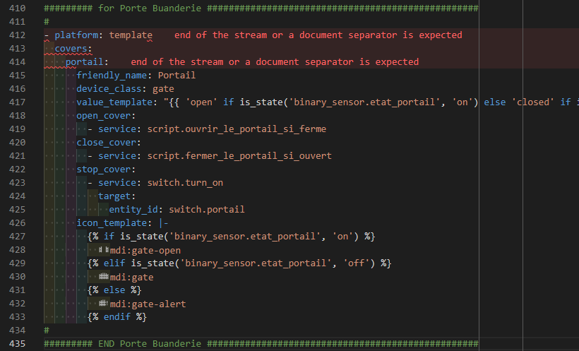

j’arrive pas à intégrer ton template ni dans templates.yaml, ni directement dans configuration.yaml ???
templates.yaml:
configuration.yaml:
l’ancien format de template cover:
le nouveau format de template cover :
le template cover de @hackdiy est l’ancien format.
désoler , dans mon un ficher cover.yaml j’ai pas pris en compte la section cover:
je viens d’éditer mon premier message , il est bon cette fois ci :wink:
ca passe mieux…

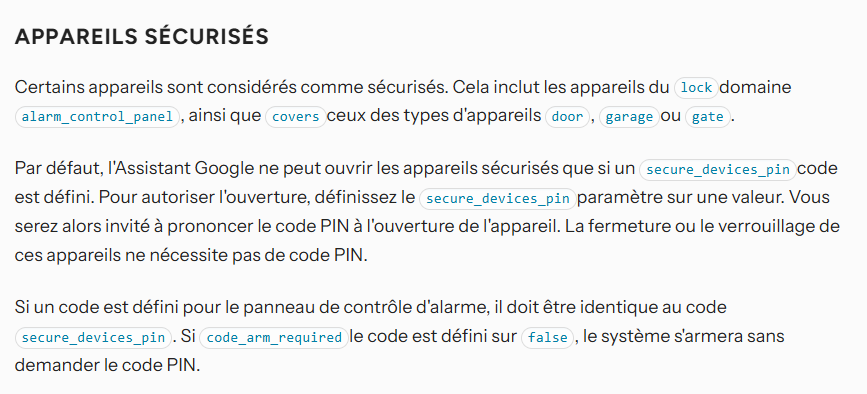

avec goggle, on peut commander des portes mais elle sont (plutot elles peuvent) avoir un code pin.
mais je ne sais pas ou rentrer ce code… si je passe par google home direct, je peux commander les portes sans avoir a saisir le pin, mais je suis authentifié par l’appli.
en direct « ok google ouvre le garage » il me dit qu’il ne peut pas ouvrir une porte qui a un pin et que je dois passer par Google Home.
si je retire le pin, ca marche.
mais coté assist, depuis qu’il y a les templates, plus moyen de commander les portes…
avec google je n’ai aucune idée , regarde ces postes de @WarC0zes qui pourrais peut être une solution
