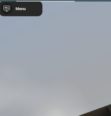

il y aura du ménage à faire mais la base est là, c’est une bubble popup que j’ai adapté à la va vite

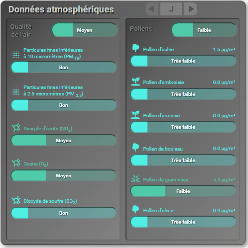

Bonsoir, sinon, tu laisses tomber bubble-card et tu testes custom:button-card :grin:
Un exemple de carte de données atmosphériques avec uniquement du custom:button-card qui s’affiche correctement sur PC, tablette ou téléphone portable (pour @WarC0zes et @FROlCi) :
essai
Les prévisions étant identiques aux données d’aujourd’hui, le gif n’est pas très parlant. :grin:
Le code de la carte « Données atmosphériques » pour Lyon 2ème avec ajout de boutons pour afficher les données du jour ou les prévisions pour le lendemain :

                  - pointer-events: |
                        return states['input_select.maison_selection_jour_atmo_france'].state === 'today' ? 'none' : 'auto';
                  - cursor: |
                        return states['input_select.maison_selection_jour_atmo_france'].state === 'today' ? 'auto' : 'pointer';
                icon:
                  - width: 100%
                  - rotate: 180deg
                  - opacity: 50%
          day:
            card:
              type: custom:button-card
                [[[ return
                === 'today' ? 'J' : 'J+1'; ]]]
              styles:
                card:
                  - align-items: center
                  - width: 44px
                  - height: |
                        return window.innerWidth <= 600 ? '22px' : '26px';
                  - background-color: gray
                  - border-radius: 0
                  - border: none
                  - pointer-events: none
                  - cursor: auto
                name:
                  - font-size: 1em
                  - font-weight: bold
                  - opacity: 50%
          next:
            card:
              icon: mdi:play
              tap_action:
                action: call-service
                service: input_select.select_option
                service_data:
                  entity_id: input_select.maison_selection_jour_atmo_france
                  option: tomorrow
              styles:
                card:
                  - aspect-ratio: 1/1
                  - width: |
                  - border-radius: 0
                  - border: none
                  - border-top-right-radius: 10px
                  - border-bottom-right-radius: 10px
                  - opacity: |
                        return states['input_select.maison_selection_jour_atmo_france'].state === 'tomorrow' ? '0.5' : '1';
                  - pointer-events: |
                        return states['input_select.maison_selection_jour_atmo_france'].state === 'tomorrow' ? 'none' : 'auto';
                  - cursor: |
                        return states['input_select.maison_selection_jour_atmo_france'].state === 'tomorrow' ? 'auto' : 'pointer';
                icon:
                  - width: 100%
                  - opacity: 50%
          indice_air:
            card:
              custom_fields:
                jauge_air:
                  card:
                    template: atmo_template
                    variables:
                      sensor_niveau: |
                          const jour = states['input_select.maison_selection_jour_atmo_france']?.state;
                          const base = 'sensor.qualite_globale_lyon';
                          return jour === 'tomorrow' ? base + '_j_1' : base;
                      afficher_icone: false
                      afficher_legende: false
                      afficher_concentration: false
                jauge_pm10:
                  card:
                    variables:
                      sensor_niveau: |
                          const base = 'sensor.pm10_lyon';
                      sensor_concentration: none
                      nom_legende: >-
                        Particules fines inférieures<br>à 10 micromètres (PM
                        <sub>10</sub>)
                      icone: mdi:blur
                      afficher_icone: true
                      afficher_legende: true
                jauge_pm25:
                  card:
                    variables:
                      sensor_niveau: |
                          const base = 'sensor.pm25_lyon';
                      nom_legende: >-
                        Particules fines inférieures<br>à 2.5 micromètres (PM
                        <sub>2.5</sub>)
                      icone: mdi:blur
                jauge_no2:
                  card:
                    variables:
                      sensor_niveau: |
                          const base = 'sensor.dioxyde_d_azote_lyon';
                      nom_legende: Dioxyde d'azote (NO<sub>2</sub>)
                      icone: mdi:molecule
                jauge_o3:
                  card:
                    variables:
                      sensor_niveau: |
                          const base = 'sensor.ozone_lyon';
                      nom_legende: Ozone (O<sub>3</sub>)
                      icone: mdi:molecule
                jauge_so2:
                  card:
                    variables:
                      sensor_niveau: |
                          const base = 'sensor.dioxyde_de_soufre_lyon';
                      nom_legende: Dioxyde de soufre (SO<sub>2</sub>)
                      icone: mdi:molecule
              styles:
                card:
                  - background: >
                      linear-gradient(135deg, rgba(64,64,64,1) 0%,
                      rgba(96,96,96,1) 25%, rgba(128,128,128,1) 100%)
                  - height: |
                        return window.innerWidth <= 600 ? '377px' : '448px';
                  - border: 2px rgba(32,32,32,0.5) inset
                  - border-radius: 5px
                name:
                  - font-size: 0.8em
                  - font-weight: bold
                  - color: gray
                  - text-shadow: 1px 1px 1px rgba(0, 0, 0, 0.9)
                  - align-self: flex-start
                  - justify-self: start
                  - padding-left: 3%
                  - margin-top: '-3px'
                custom_fields:
                  jauge_air:
                    - position: absolute
                    - left: 38%
                    - top: 1.5%
                    - width: 60%
                  jauge_pm10:
                    - left: 1%
                    - top: 13%
                  jauge_pm25:
                    - left: 1%
                    - top: 30%
                  jauge_no2:
                    - left: 1%
                    - top: 46%
                  jauge_o3:
                    - left: 1%
                    - top: 62%
                  jauge_so2:
                    - left: 1%
                    - top: 79%
          indice_pollens:
            card:
              custom_fields:
                jauge_pollens:
                  card:
                    variables:
                      sensor_niveau: |
                          const base = 'sensor.qualite_globale_pollen_lyon';
                      nom_legende: ''
                      icone: none
                jauge_aulne:
                  card:
                    variables:
                      sensor_niveau: |
                          const base = 'sensor.niveau_aulne_lyon';
                      sensor_concentration: |
                          const base = 'sensor.concentration_aulne_lyon';
                      nom_legende: Pollen d'aulne
                      icone: mdi:tree
                      afficher_concentration: true
                jauge_ambroisie:
                  card:
                    variables:
                      sensor_niveau: |
                          const base = 'sensor.niveau_ambroisie_lyon';
                          const base = 'sensor.concentration_ambroisie_lyon';
                      nom_legende: Pollen d'ambroisie
                      icone: mdi:sprout
                jauge_armoise:
                  card:
                    variables:
                      sensor_niveau: |
                          const base = 'sensor.niveau_armoise_lyon';
                          const base = 'sensor.concentration_armoise_lyon';
                      nom_legende: Pollen d'armoise
                      icone: mdi:sprout
                jauge_bouleau:
                  card:
                    variables:
                      sensor_niveau: |
                          const base = 'sensor.niveau_bouleau_lyon';
                          const base = 'sensor.concentration_bouleau_lyon';
                      nom_legende: Pollen de bouleau
                      icone: mdi:tree
                jauge_graminees:
                  card:
                    variables:
                      sensor_niveau: |
                          const base = 'sensor.niveau_gramine_lyon';
                          const base = 'sensor.concentration_gramine_lyon';
                      nom_legende: Pollen de graminées
                      icone: mdi:grass
                jauge_olivier:
                  card:
                    variables:
                      sensor_niveau: |
                          const base = 'sensor.niveau_olivier_lyon';
                          const base = 'sensor.concentration_olivier_lyon';
                      nom_legende: Pollen d'olivier
                      icone: mdi:tree
              styles:
                card:
                  - background: >
                  - height: |
                name:
                  - font-size: 0.8em
                  - font-weight: bold
                  - color: gray
                  - padding-left: 3%
                  - margin-top: 1px
                custom_fields:
                  jauge_pollens:
                    - left: 38%
                    - top: 1.5%
                    - width: 60%
                  jauge_aulne:
                    - left: 1%
                    - top: 10%
                  jauge_ambroisie:
                    - left: 1%
                    - top: 25%
                  jauge_armoise:
                    - left: 1%
                    - top: 40%
                  jauge_bouleau:
                    - left: 1%
                    - top: 55%
                  jauge_graminees:
                    - left: 1%
                    - top: 69%
                  jauge_olivier:
                    - left: 1%
                    - top: 83%
        styles:
          card:
            - aspect-ratio: |
                  return window.innerWidth <= 600 ? '1/1.1' : '1/1';
            - background: >
                linear-gradient(135deg, rgba(64,64,64,1) 0%, rgba(96,96,96,1)
            - border-radius: 10px
            - box-shadow: 4px 4px 8px rgba(32,32,32,0.5)
            - border: 1px rgba(32,32,32,0.5) outset
          name:
            - font-size: |
                  return window.innerWidth <= 600 ? '0.8em' : '1.1em';
            - font-weight: bold
            - color: lightgray
            - text-shadow: 2px 2px 2px rgba(0, 0, 0, 0.9)
            - padding-left: 3%
            - margin-top: |
                  return window.innerWidth <= 600 ? '-10px' : '-15px';
          custom_fields:
            previous:
              - top: 0.7%
              - right: |
                    return window.innerWidth <= 600 ? '170px' : '174px';
            day:
              - top: 0.7%
              - right: |
                    return window.innerWidth <= 600 ? '124px' : '126px';
            next:
              - top: 0.7%
              - right: |
                    return window.innerWidth <= 600 ? '100px' : '96px';
            indice_air:
              - top: 7%
              - left: 2%
              - width: 47%
            indice_pollens:
              - top: 7%
              - right: 2%
              - width: 47%
Tu sais il y a les couleurs dans les attributs des entités atmo france.
10 lignes de code en moins :wink:
    - background-color: '[[[return entity.attributes.Couleur]]]'
Pareil pour l’état.
Oui, mais j’utilise la même couleur en fond avec une transparence à 0.3. Il faudrait que je modifie la couleur HTML (le code Hexadécimal) de l’attribut pour y appliquer la transparence.
Avec les templates, je vais à minima diviser le nombre de lignes par 10.
Je vais ajouter un bouton pour avoir un affichage sous forme de jauge ou un affichage sous forme d’« objets » comme toi (j’ai de la place en haut en face de « Données atmosphériques » et deux triangles (un vers la gauche et un vers la droite) pour afficher les données du jour et les données de J+1.
Je reposterai le code complet avec les templates et les modifications.
Ah ouai pas mal, c’est un beau rendu.
Bon je vais essayer tout ça, merci à vous :wink:
J’ai utilisé ton code freetronic, merci encore !
Il est actuellement comme cela :
type: custom:bubble-card
card_type: button
entity: media_player.salon
show_icon: true
icon: mdi:bed
hash: "#menu"
card_layout: normal
width_desktop: 400px
sub_button:
  - icon: mdi:speaker-multiple
    show_state: false
    show_background: true
    show_attribute: false
    show_name: null
    tap_action:
      action: navigate
      navigation_path: "#entree"
  - icon: mdi:lightbulb-on
    show_state: false
    show_name: null
    tap_action:
      action: navigate
      navigation_path: "#cagibi"
  - icon: mdi:window-shutter

  - type: custom:bubble-card
    style:
      left: 50%
      top: 50%
      width: 8.5%
      height: 5%
      z-index: 10
    card_type: button
    button_type: name
    icon: mdi:monitor-dashboard
    button_action:
      tap_action:
        action: navigate
        navigation_path: "#menu"
    styles: |-
      .bubble-button-card-container {
        box-shadow: none;
        border-radius: 15px !important;
    scrolling_effect: false
mais ça fait un message d’erreur, donc au choix
1
cdt
