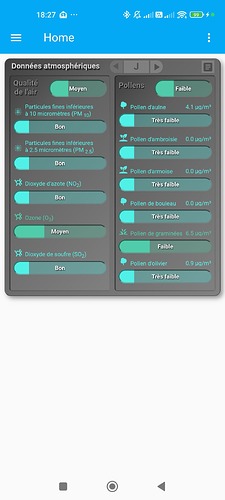

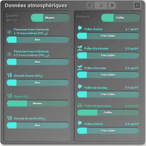

J’ai ajouté des boutons pour afficher soit les données du jour soit les prévisions pour le lendemain et j’ai remis à jour le code (avec le template pour les custom_fields des polluants et des pollens) sur mon post original.
essai
La version finale… Le code sera commenté dans une publication à venir.
Le code actuel :

Ah ben, apéro ce soir !!! Le come-back du retour de @anon21985933 :crazy_face:
Ouf j’ai eu peur que ça soit copieux :sweat_smile:
cdt
Ben non, à peine 1200 lignes et quelques :grin:
Mais bon, affichage des données du jour ou des prévisions pour le lendemain et soit sous forme de barres de progression ou de … (je ne sais pas comment appeler l’autre forme d’affichage…)
Quel intérêt ?
Suivant l’humeur du jour ?
Ta du temps a perdre :wink:
Absolument aucun :laughing:
Le seul intérêt est de montrer que c’est faisable avec custom:button-card, puis ça fait un mix entre ta carte et celle de @FROlCi :wink:
Je vais m’en servir pour la publication. C’est plus simple que la carte pour alarme (qui utilise des animations et donc sera la suivante)
