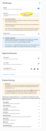

        browser_id:
          - camera_plein_ecran

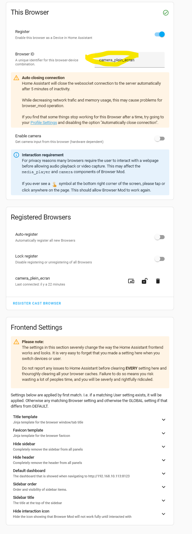

c’est comme ça que j’ai configuré dans browser mod :
ça détecte, ça allume bien la tablette mais pas d’affichage de la caméra sélectionnée…
Une idée stp ? :see_no_evil:

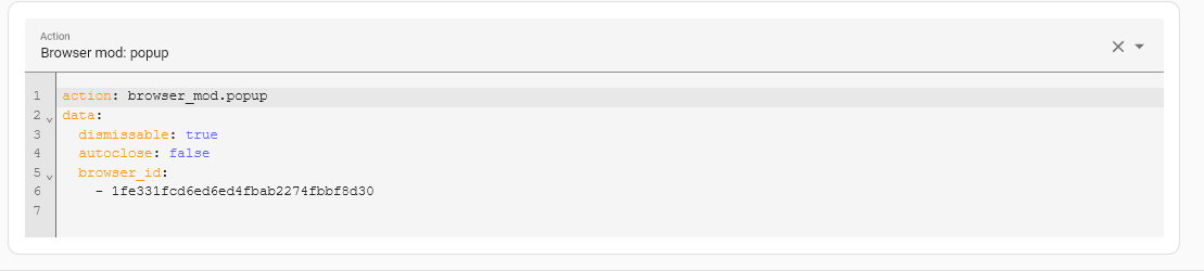

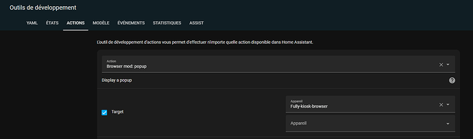

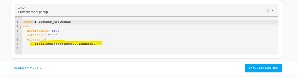

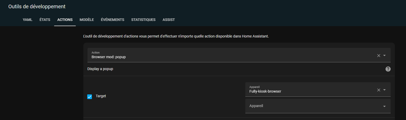

Regarde dans les outils de dev, onglet action. choisie l’action :
Coche target et sélectionne ton appareil.
Puis passe en mode YAML et tu auras le browser_ID:
  browser_id:
    - f41f610c15d8969c2cb67fa2be651eee

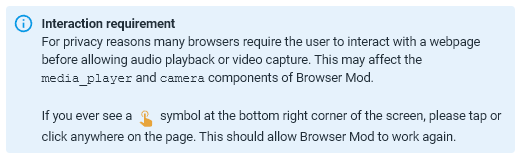

ensuite sur ta tablette, il faut cliquer sur l’icône en bas à droite pour activer browser_mod

Pour l’id du browser:
j’ai donc modifié mon code :

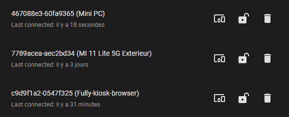

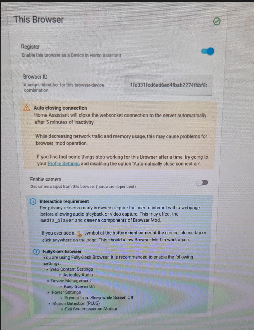

Browser_mod , n’est pas enregistré pour ta tablette. De ta tablette sur fully kiosk, va dans le menu de browser_mod et fais register pour la tablette. Tu as enregistré ton navigateur du PC à tous les coups, pas celui de la tablette.
C’est sur l’appareil lui-même qui faut enregistrer browser_mod. Quand c’est fais, tu recharges la page fully-kisok sur la tablette et tu devrais avoir l’icone qui apparait en bas a droite.

Bon j’ai repris l’id de l’onglet action:
mis dans mon automation:

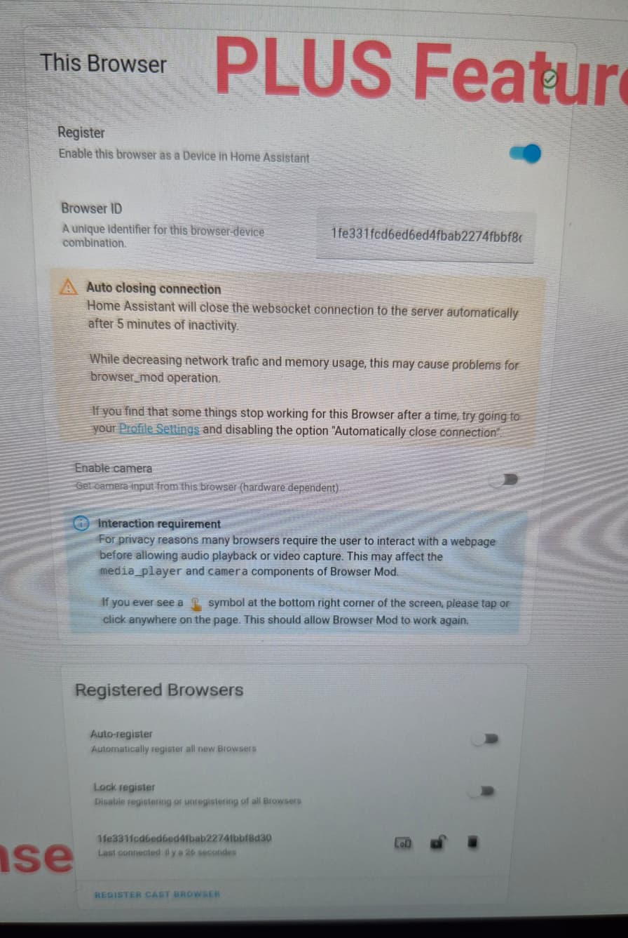

j’ai bien recopié l’id et locke sur la tablette :

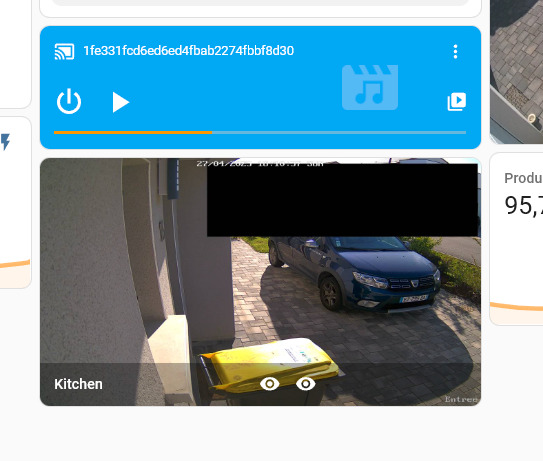

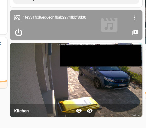

la card créé par browser_mod, je l’ai activé elle est bien fonctionnelle sur le dashboard:
Redémarrage complet de la tablette, HA mais ça change rien :expressionless: j’ai pas d’icone sur la tablette ou autre…

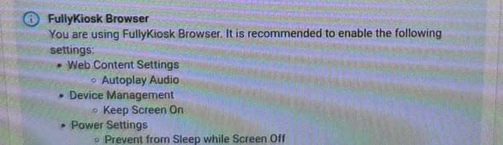

sur la tablette dans les paramètres de fully kiosk , fais ce qui est dit :
Merci bien. Désolé j’ai du mal avec l’interaction avec fully kiosk et browser mod :see_no_evil:. Mais c’était clairement écrit :sweat_smile:

t’en que tu n’as pas l’icône qui s’affiche et que tu clique dessus, ça ne fonctionnera pas.

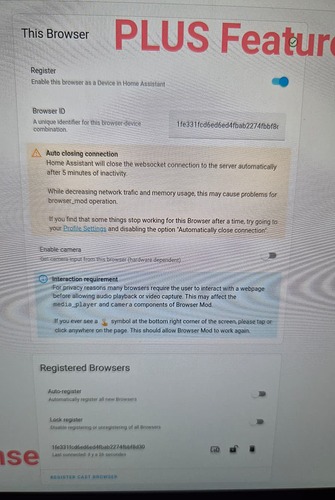

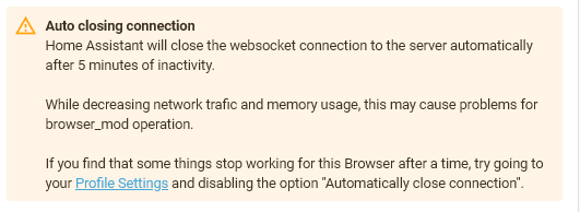

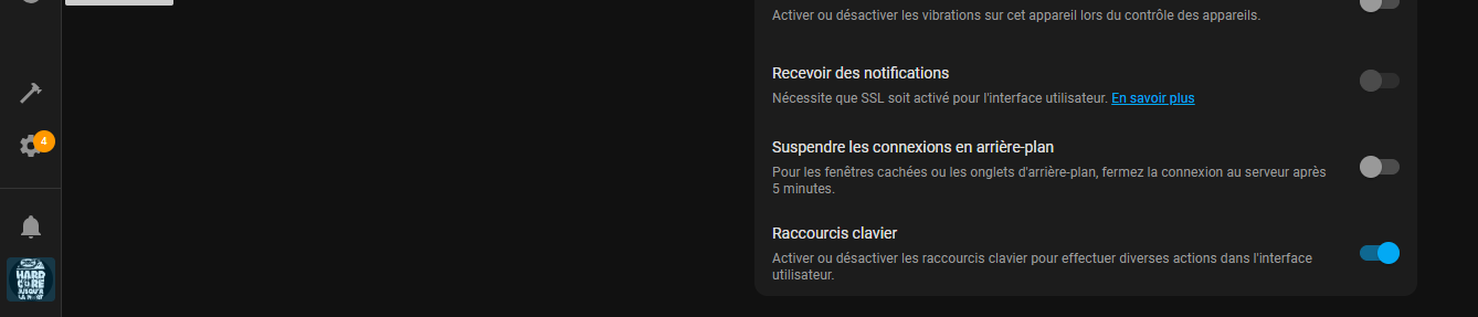

dans ton profil, sur la tablette, décoche suspendre les connexions en arrièrer plan:
edit:
je trouve éttonnant ton id
chez moi ca ressemble plus a ca:
xxxxxxxxx-xxxxxxxxx

j’ai modifié sur la tablette :
tout redémarré mais rien n’y change…

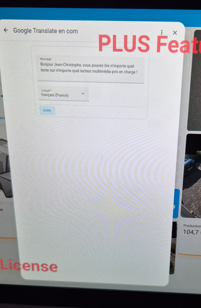

Par contre l’icone doit apparaitre à quel moment sur la tablette?:sweat:
merci encore

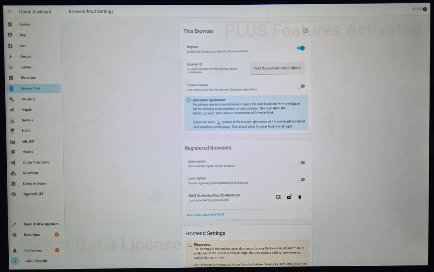

c’est une capture de ta tablette ou du PC ?
c’est quand tu ouvre fully kiosk ou recharge la page , elle apparait de suite.
c’est bien une photo de la tablette cette fois :grin:
