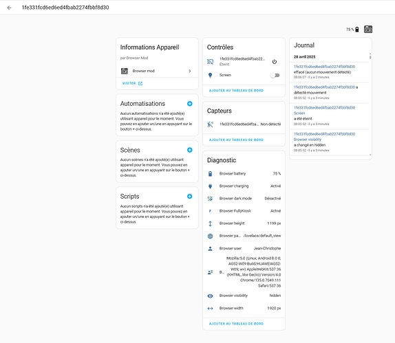

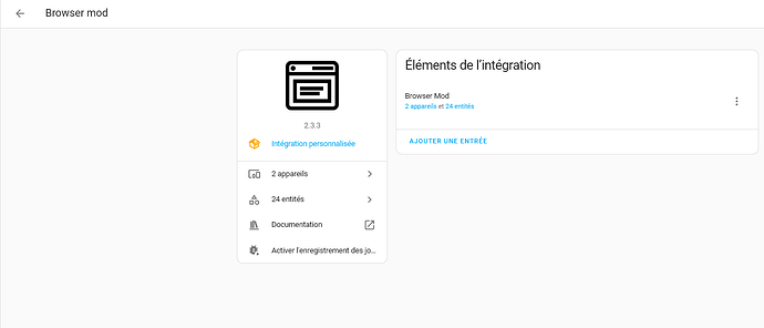

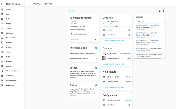

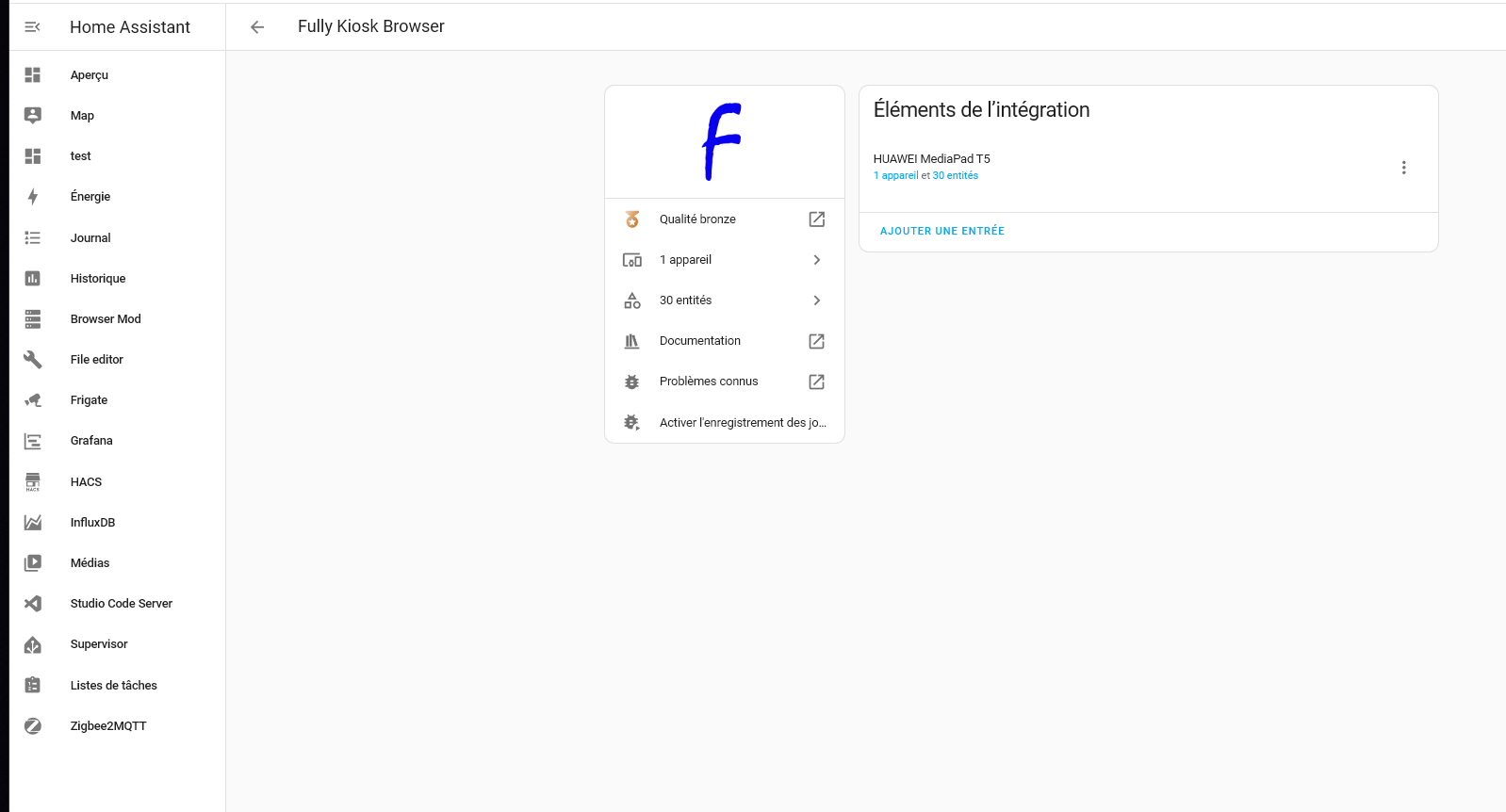

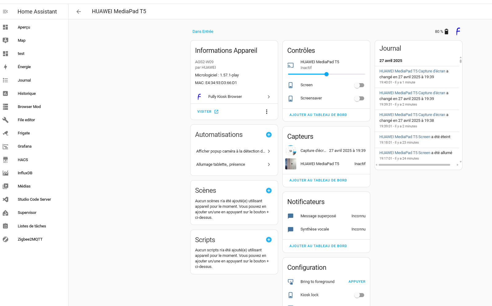

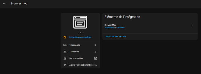

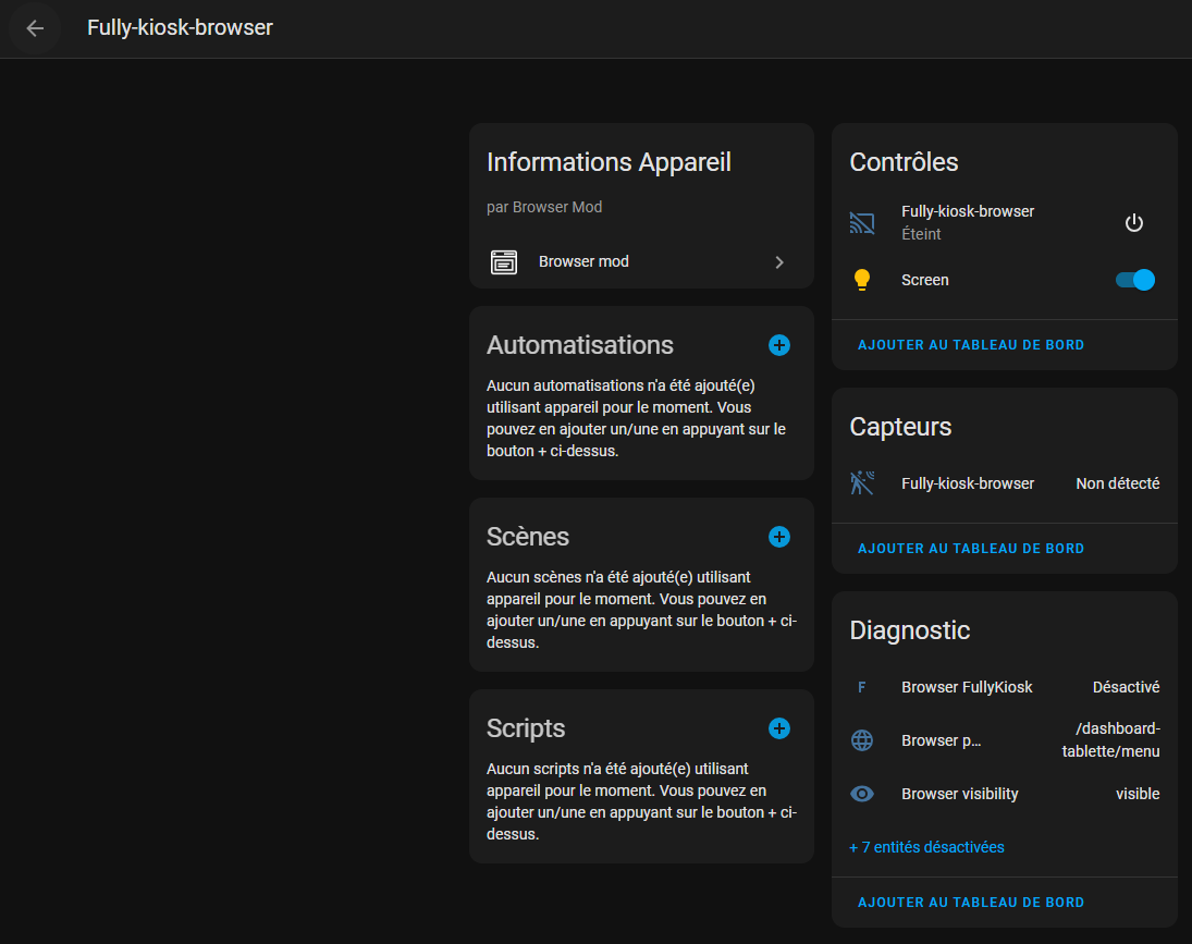

Regarde dans paramètres / appareil et service / puis browser-mod , si quand ta tablette à l’écran allumé, tu as des informations ou c’est indisponible ?
j’ai pas tout à fait le même info…
quand je clique sur appareil je suis sur la tablette et non sur fully kiosk browser comme toi :
tu n’est pas sur browser-mod.
Hello!
Ah ok :sweat_smile:
j’ai ça :
ça à l’air pas trop mal, non?

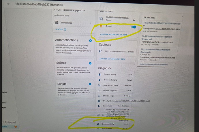

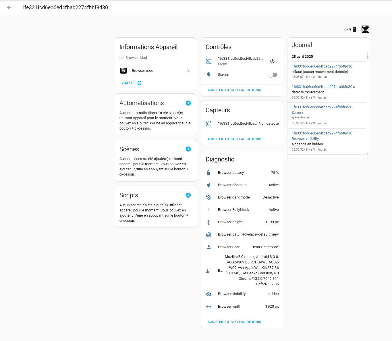

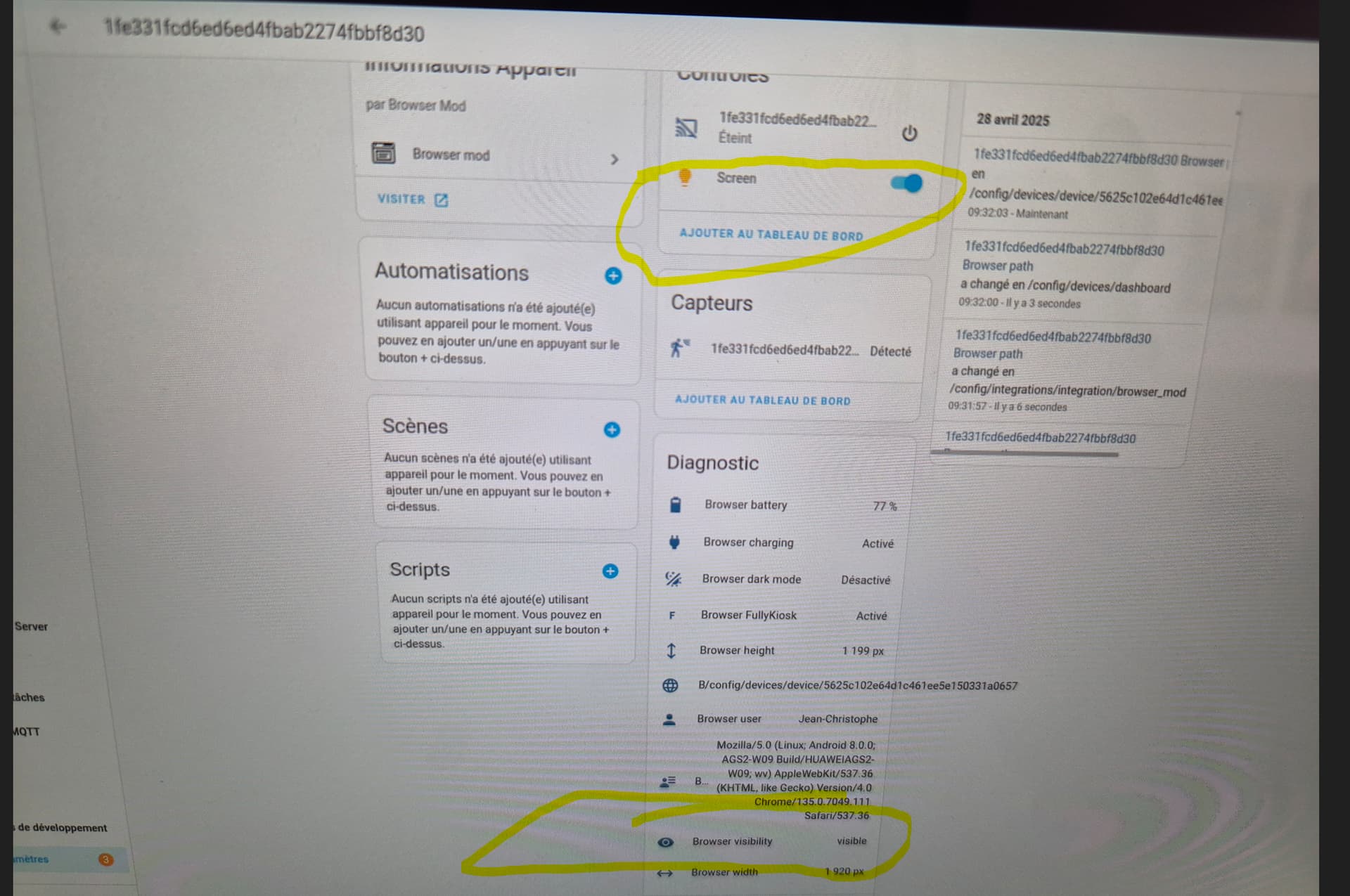

dans l’appareil sur browser-mod ,ca dois être sur visible.
et le screen allumé
il te manque juste l’étape de cliquer sur l’icone de la main, pour activer brwoser-mod.
j’ai tout rechargé mais pas d’icone…
J’ai bien screen et browser visibilty qui sont acitvés… :frowning:

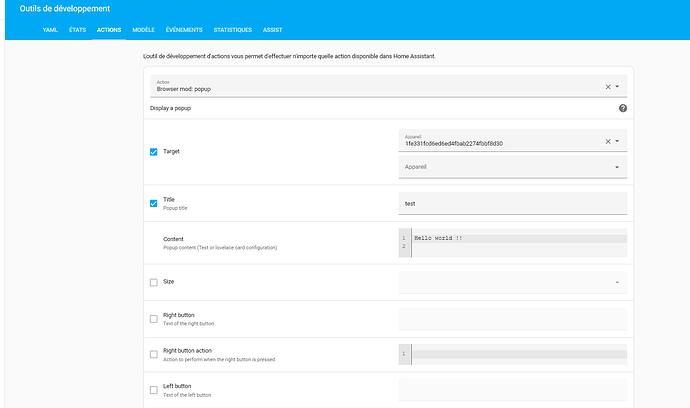

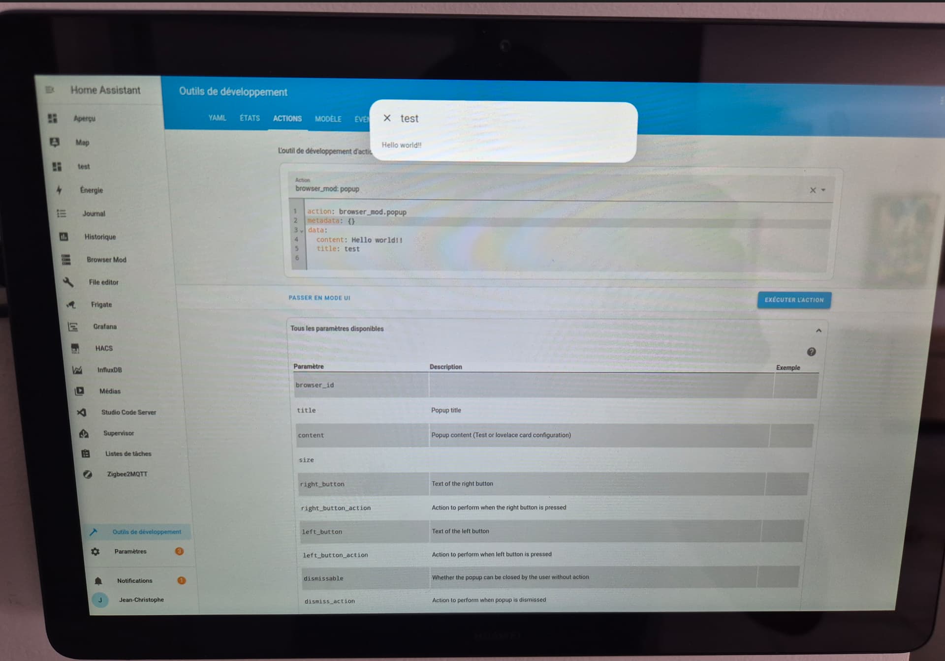

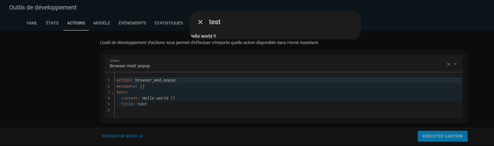

Sinon tu peux tester sur la tablette, dans outils de dev / onglet action
action: browser_mod.popup
metadata: {}
  content: Hello world !!
  title: test
voir si tu as un popup qui s’affiche.
merci!
Alors la tablette ne s’allume pas directement , mais quand je suis devant (fully kiosk s’active avec le mouvement) la tablette s’allume et j’ai bien un popup « hello world »
ça veut dire quoi? browser-mod fonctionne bien?
metadata: {}
  title: test
il y a des choses qui m’échappe.
ah mais je l’ai fait depuis le PC du bureau :sweat_smile:
il faut lire, ce que j’écris :wink:
Avec le code, que je te fais tester, comme tu n’indiques pas l’appareil à afficher le popup. De n’importe ou, ou tu le tapes, ça l’affichera sur tous les appareils enregistrés dans browser-mod.
Arf désolé effectivement j’ai pas fait gaffe…:see_no_evil::see_no_evil:
Bon ça fonctionne si je tape le code depuis la tablette :

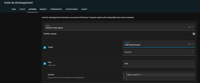

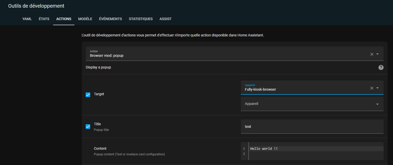

Maintenant fais le même test de ton PC, sauf que la tu coche la case target et selectionne l’entité de ta tablette.
avant de l’executer, allume l’écran de la tablette et voir après l’éxécution, si le popup s’affiche.
ça bien bien affiché le pop up sur la tablette :slight_smile:
