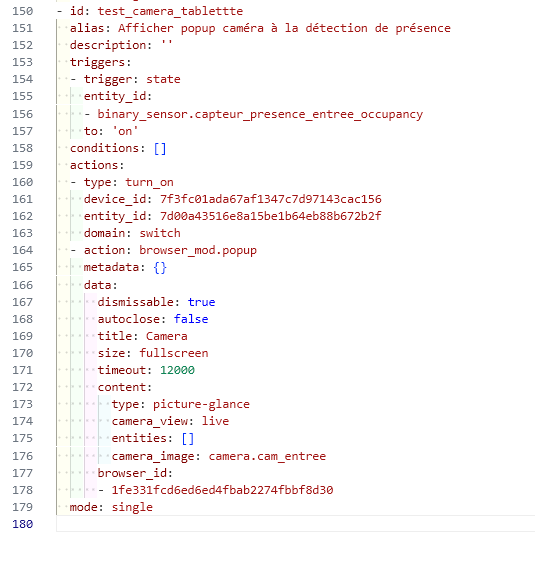

bon il y a un truc bizarre car dans la fenêtre YAML (de l’interface graphique automatisation basculé en YAML) j’avais bien mis l’id. Il disparait après redémarrage de HA :expressionless:
Par contre il apparait encore dans le fichier automations.yaml :sweat_smile: j’y comprends plus rien…
et malheureusement pas d’amélioration… juste la tablette qui s’allume…
On ne doit pas être très loin :sweat_smile:
Supprime l’automatisation et refais-la .
À ce niveau, je ne vois pas d’où le souci viens. Browser-mod fonctionne et l’automatisation que je t’ai faite aussi.
C’est un problème entre la chaise et le clavier :wink:
ok je veux bien…:see_no_evil:
Bon en supprimant tout mes automatisations dans le fichier yaml et dans l’interface UI de HA ça à l’air de fonctionne pour l’instant :heart_eyes:
j’ai réussis plusieurs fois à ENFIN afficher la caméra en plein écran quand j’exécute l’automatisation :partying_face:
On verra à l’utilisation :blush:
un grand MERCI encore pour ta patience et ton aide :blush:

Pour une raison inconnu, l’affichage plein écran est capricieux…
Une fois ça fonctionne bien, une autre ça déconne…
Pourtant dans les logs l’automatisation s’est bien lancée…:disappointed_relieved:
Tant pis
un bug de browser-mod :confused:
tu peux tester en mettant sur size normal et utiliser style avec min-width et max-widht. Modifier les valeurs par rapport a la largeur de ta tablette.
    - action: browser_mod.popup
      metadata: {}
        dismissable: true
        autoclose: false
        title: Camera
        style: |
          --popup-min-width: 690px;
          --popup-max-width: 720px;
        timeout: 120000
        content:
          type: picture-glance
          camera_view: live
          entities: []
          camera_image: camera.cam_entree
        browser_id:
          - 1fe331fcd6ed6ed4fbab2274fbbf8d30
