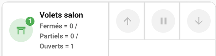

je continue à m’amuser avec les mushroom, les couleurs d’icones, les badges…
Dans ce code l’icone change de couleur, vert, bleu jaune pour le groupe cover.volets_jour.
        icon_color: >
          {% set all = expand('cover.volets_jour'|lower) -%}
          {% set positions = all |
          map(attribute='attributes.current_position')|list -%}
          {% set fully_open = positions | select("==", 100) | list | count -%}
          {% set fully_closed = positions | select("==", 0) | list | count -%}
          {% set partial = positions | reject("==", 0) | reject("==", 100) |
          list | count -%}
          {% if partial > 0 %}
            yellow
          {% elif fully_open == positions | count %}
            green
            blue
je fais la même pour celui de la nuit, bin ça marche pas,. Quand ils sont en partiels, il reste bleu :
        icon_color: >
          {% set all = expand('cover.volets_nuit'|lower) -%}
          list | count -%}
            yellow
            green
            blue
je vois pas mon erreur :thinking: :unamused:
Autre question, j’ai récupéré le code pour animer le badge soit rouge ou vert mais comment changer la couleur du texte dedans, il reste blanc.
              {% if is_state('cover.volets_maison','open') %}
                background: rgb(var(--rgb-red));
                background: rgb(var(--rgb-green));
J’ai trouvé mon erreur. Il fallait un >= et non >.
Reste l’histoire des couleurs des chiffres dans le badge :grimacing:

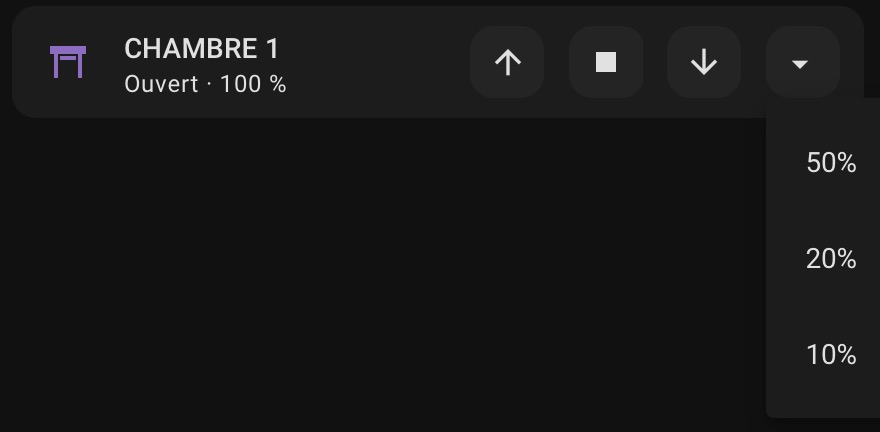

Merci pour tous vos partage, j’aimerai rajouter un bouton cliquable sur la carte de chaque volet pour la position « MY » (favorite).
J’utilise ce code pour l’instant pour chaque volet :

Sur base d’une carte tile avec du custom-card-features. J’ai fait un dropdown pour avoir 3 options mais tu peux ne faire qu’un bouton.
features:
  - type: custom:service-call
    entries:
      - type: button
        entity_id: cover.bureau
        icon: mdi:arrow-up
        tap_action:
          action: perform-action
          perform_action: cover.open_cover
            entity_id:
              - cover.bureau
          data: {}
      - type: button
        icon: mdi:stop
        tap_action:
          perform_action: cover.stop_cover
            entity_id:
              - cover.bureau
          data: {}
      - type: button
        icon: mdi:arrow-down
        tap_action:
          perform_action: cover.close_cover
            entity_id:
              - cover.bureau
          data: {}
      - type: dropdown
        options:
          - entity_id: cover.bureau
            tap_action:
              perform_action: cover.set_cover_position
                entity_id:
                  - cover.bureau
                position: 50
            icon: ""
            label: 50%
            tap_action:
                entity_id:
                  - cover.bureau
                position: 20
            icon: ""
            label: 20%
            tap_action:
                entity_id:
                  - cover.bureau
                position: 10
            icon: ""
            label: 10%
type: tile
features_position: inline
vertical: false
entity: cover.bureau
grid_options:
  columns: 12
  rows: 1

Oui je l’ai bien installé. Je viens de le faire sur mon smartphone, ça marche. Je te remercie pour tes réponses. Ton code est pas mal du tout, je vais sans doute dupliquer, voir modifier pour avoir seulement une position à 88 % qui correspond à ma position MY :+1:
