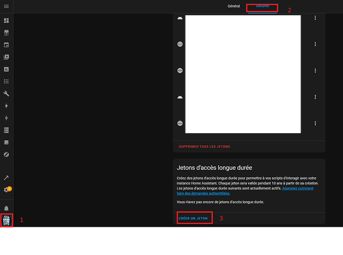

C’est pour permettre l’accès de l’extérieur à myelectricaldata pour publier tes données dans les dashboard.
Tu peux les créer dans tes paramètres de sécurité (tout en bas à gauche)

le token , est un jeton longue durée que tu dois créer dans HA. Dans profils / sécurité

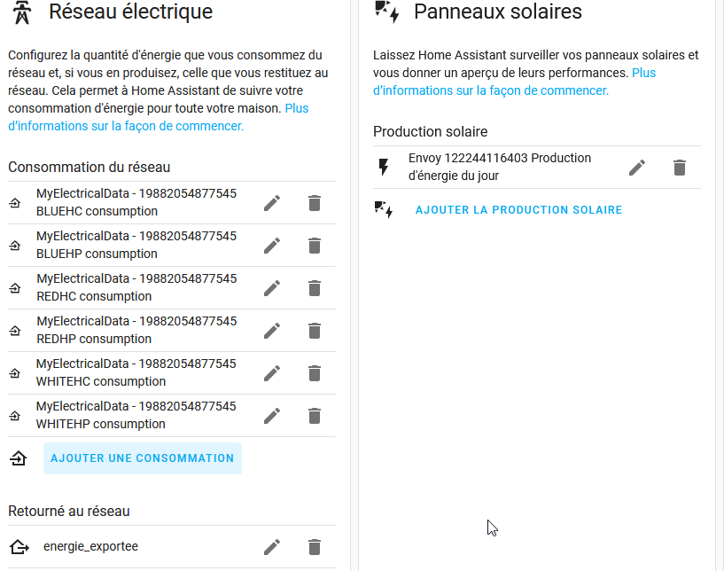

Je ne l’utilise pas, mais c’est dans le panneau énergy, tu dois sélectionner l’entité fournie par myelectricaldata pour le home_assistant_ws.

Regarde à partir de ce post, il en parle du WS:
Normalement si tu as bien configuré et redémarré le module myelectricaldata tu vois l'export ok dans les logs, l'as tu bien ?
Et tu as ensuite les entités avec le prix dans le dashboard à configurer

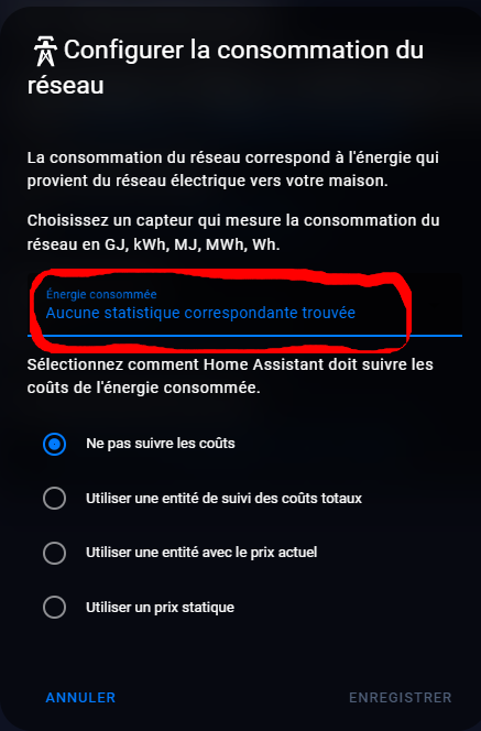

Quand je vais sur le champ consommation réseau, aucune entité m’est proposé.
Voila mes entités créées par MyElecticalData :
[sensor.linky_2XXXXXXXX4_consumption]
[sensor.linky_2XXXXXXXX4_consumption_history]
[sensor.linky_2XXXXXXXX4_consumption_last5day]
A partir de sensor.linky_2XXXXXXXX4_consumption, j’ai créé des sensors template qui me remontent les valeurs des attributs.
Cela fonctionne.
Mais pour le dashboard Energie je ne vois pas comment mettre ces entités ou ces sensors.
