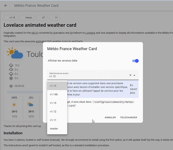

Quel version utilisez vous pour la carte météo france ?
EDIT:
Faut installer la version beta 1.9.2-beta-2.
J'ai mis a jour le code pour la carte météo france, qui été pour une ancienne version de la carte.
Merci. Comment je fais pour sélectionner la bonne version svp dans HACS?
tu va dans la carte météo france dans HACS. Tu clique sur les 3 points en haut a droite et retélécharger.
Tu coche la case beta et selectionne la bonne version et télécharger.
J'ai pris la 1.15 et ca fonctionne. merci
Dernière question comment je peux afficher l’heure et la date actuelle?
Tu utilise pas la bonne carte. Faut installer la carte météo france développer par hacf-fr. Le lien est fourni dans le tuto.
Regarde ma capture a coté de la version , il y a le dev.
La carte que ta installer est obsolète, les prévisions fonctionne pas.
