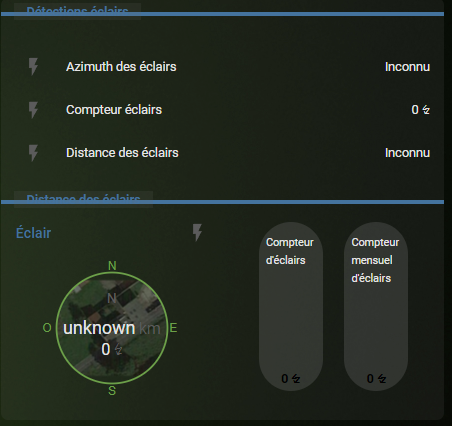

Comment fais tu pour reseter le compteur mensuel d’éclairs, je ne trouve pas d’option dans le compteur d’entrée ? J’ai essayé de créer une automatisation par date, mais pas trouvé comment récupérer le dernier jours du mois. Merci.
c’est un compteur de service public et pas un compteur simple.
choisie reset mensuel, laisse le reste par défaut et décoche Réinitialisation périodique.

Ajouté le swipe-card pour montrer les prévs de la semaine prochaine (souvent pas trops intéressant donnc bien caché derrière le swipe)
Un souci depuis la dernière màj du core (je pense), les textes des dividers passent en dessous des lignes.
bordure
Vous avez le même phénomène ?
