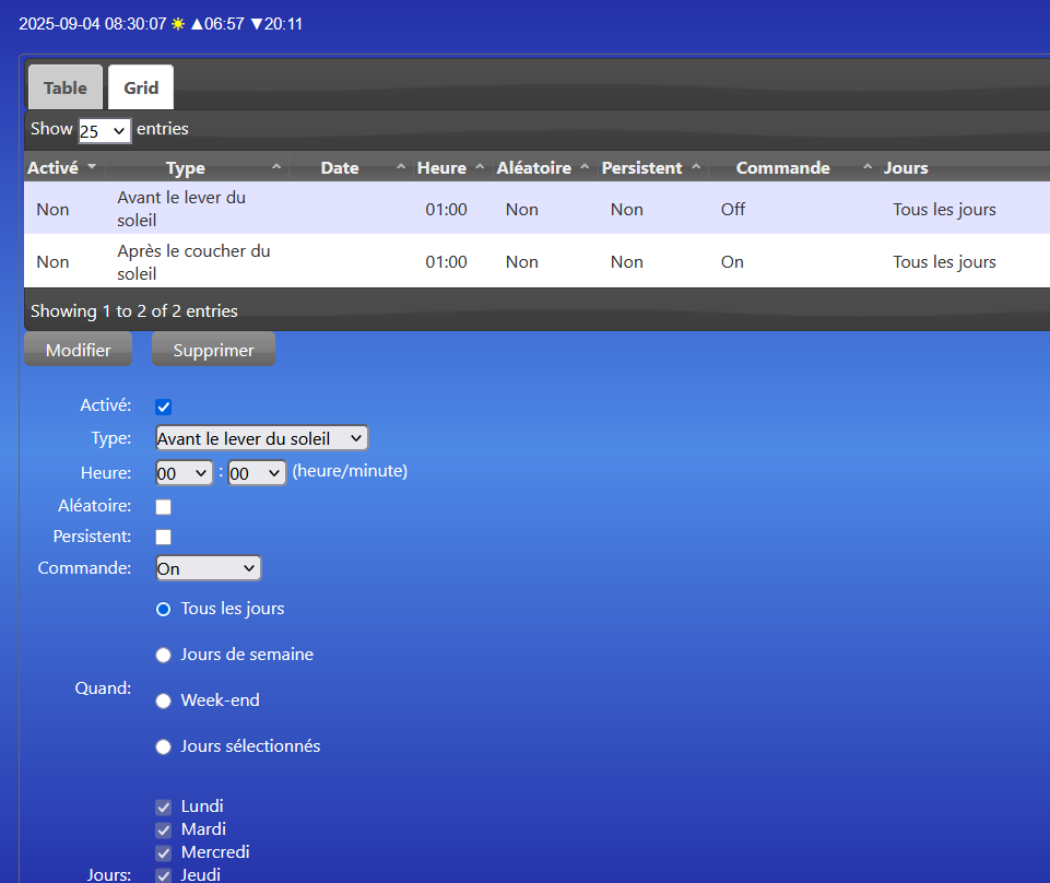

Depuis 10 ans je tourne avec Domoticz et cela fait un moment que je lorgne sur home assistant.
Je viens d’installer une version docker sur mon Nas Asustor.
Après l’effet waouh du lancement et de la découverte de beaucoup de capteurs (j’en ai une soixantaine en MQTT) se pose le problème bête d’allumer une lampe 1h après le coucher du soleil et de l’éteindre 1h avant le lever du soleil.
Sur Domoticz, c’est réglé en 30 secondes…

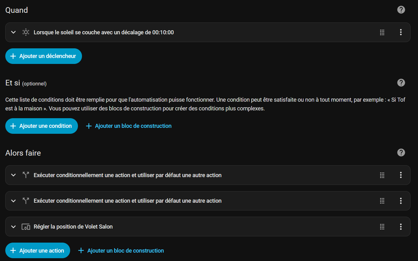

Il faut créer une automatisation, pour le début je te conseil d’en faire une pour l’allumer et un autre pour l’éteindre mais effectivement tu peux le faire avec une seule.
Je te propose une capture d’écran d’une automatisation pour fermer mes volets roulant après le couché du soleil :

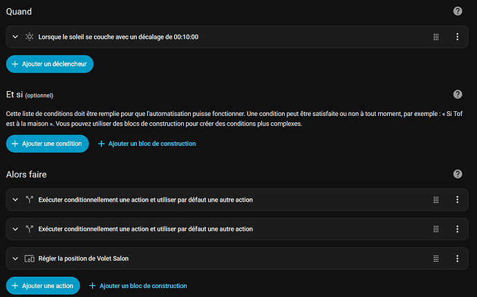

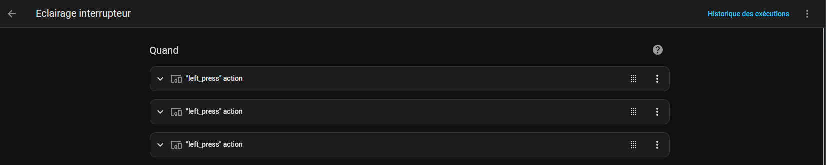

une partie de mon éclairage pour l’exemple, il y a 2 écoles, soit plusieurs automations, soit regrouper tout ou partie, ça sera à toi de voir ce qui te convient le mieux

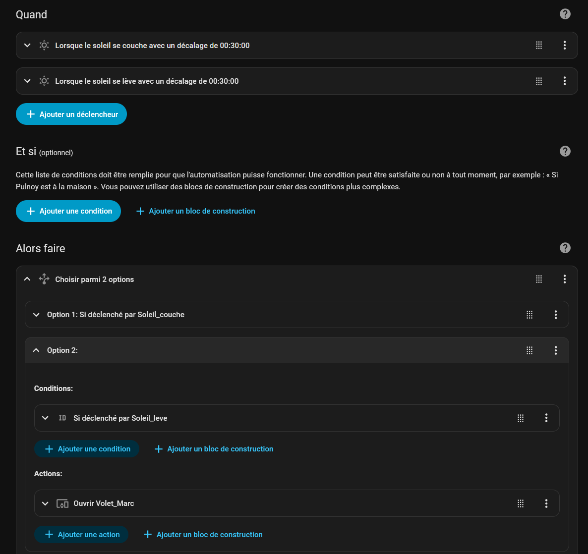

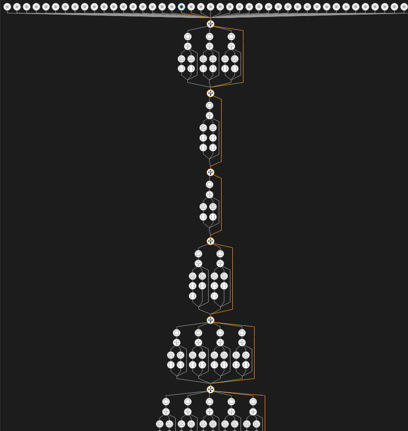

Comment vous faites pour afficher votre algorigramme ?
Je viens d’essayer ceci pour fermer et ouvrir un volet, pour vous ca va fonctionner ?
le YAML
Le YAML
Si j’ai bien compris la question c’est dans l’historique des exécution en haut à droite de ton automation.

il faut que l’automation soit déclenchée une fois, historique des executions en haut à droite

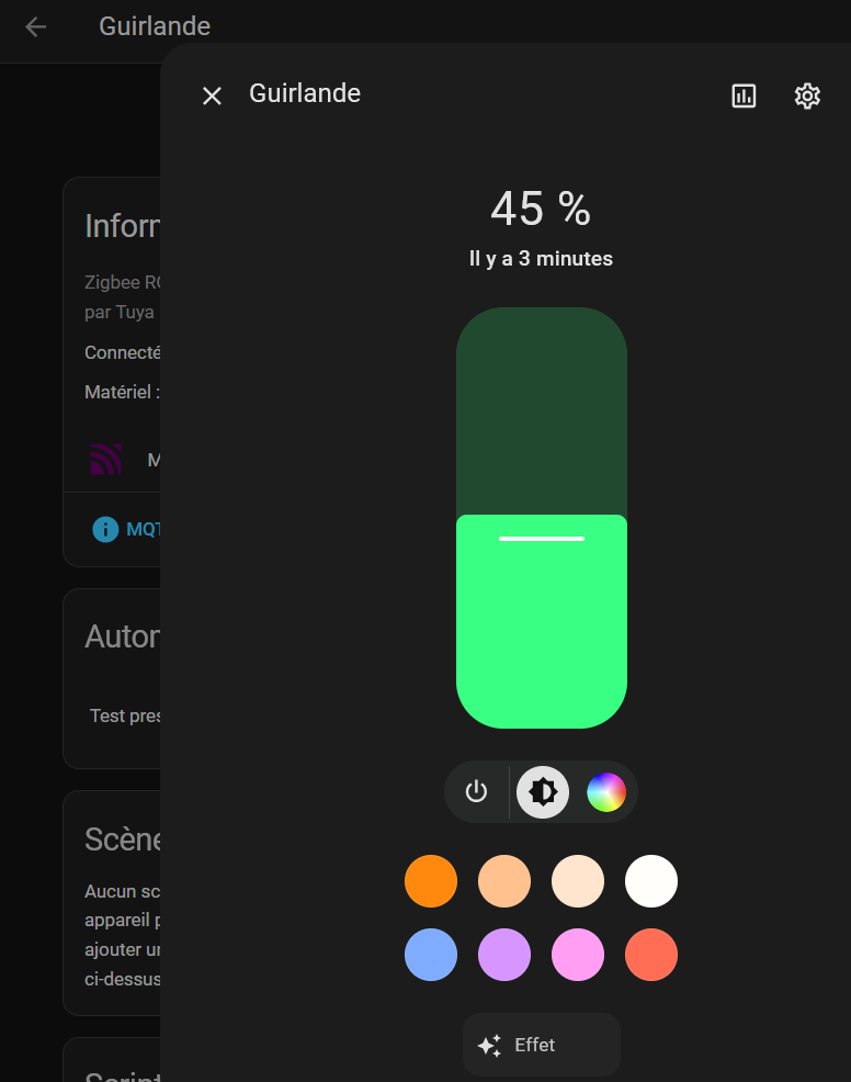

Le troisième automatisme : lorsque je rentre dans mon bureau, de faire changer la couleur d’une bande DEL RVB Zigbee ici “guirlande” pour l’exemple.

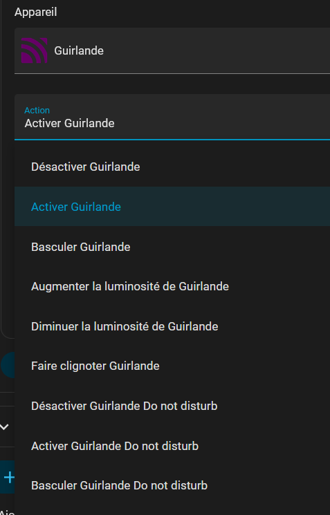

Sur l’automatisme, j’ai une série d’actions possibles qui m’est plus ou moins incompréhensible.
Si je vais sur l’appareil “guirlande” j’ai accès au changement de luminosité et de couleur que je n’ai pas dans l’automatisme.

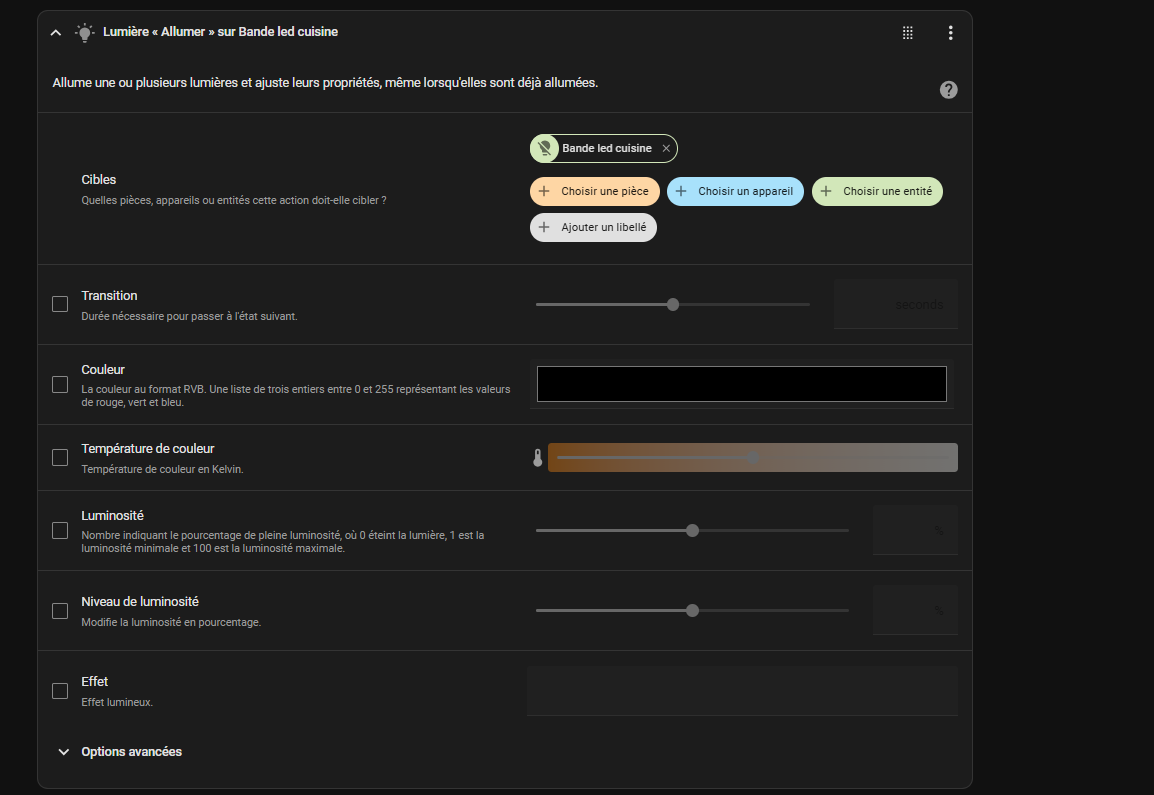

Tu as les appareils pour les commandes simples mais si tu veux plus de détail il faut utiliser les actions.
Là tu veux allumer une lampe donc utiliser l’action “lumière allumé” et là tu as tout :
