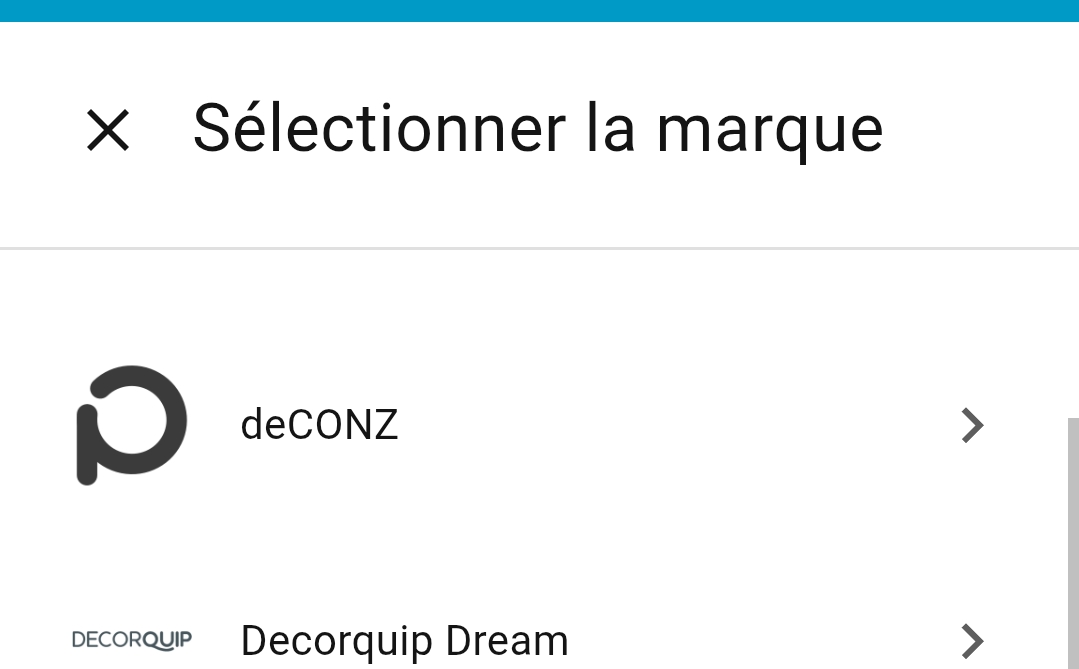

Ou alors tu remporte ta sauvegarde deconz dans l addon sur le serveur ha et tu ajoutes l’intégration deconz. Tu devrais tout retrouver.
Bonsoir, j’ai fait cette manipulation, j’accède bien à l’interface DECONZ, je restaure ma sauvegarde OK tout est sur ma passerelle , je retrouve mes équipements, mais ils ne remontent pas dans HA ….
Tu as installé l’intégration (pas l’addon) en plus ?
euh, c’est à dire ? j’ai ajouté l’addon
Pour que HA communique avec l’addon il lui faut une intégration
Dans paramètres> appareil et services
En bas à droite tu fais ajouter
Deconz
Ah, effectivement, je n’avais pas fait cette opération. Et comme info ,je mets 127.0.0.1 ? port 80 ?
C’est tout bon, cela fonctionne :wink: il fallait redémarrer HA.

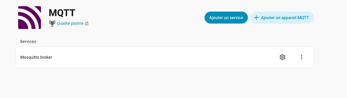

Lorsque je vais sur l’intégration MQTT , j’ai juste Mosquitto broder, je fais quoi après ?
tu dois avoir un problème de configuration
il faut regarder les journaux (logs) de l’add-on zigbee2mqtt et nous les poster

il semble que ton dongle soit injoignable
plusieurs cas
  • ton port serie est mal configuré dans Z2M
  • il existe une intégration (deconz, ZHA) qui occupe ton dongle
    il faut supprimer DECONZ et ignorer ZHA afin de les empecher de s’accaparer le dongle
