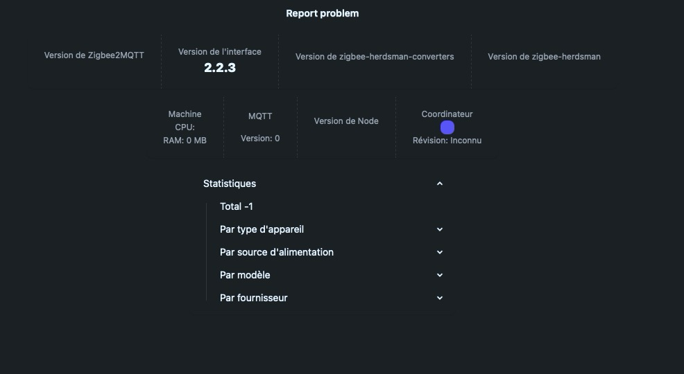

Enfin presque…Que faut-il que je vérifier dans la console Zigbee2MQTT, par exemple, dans Paramètres / A propos, ne faudrait il pas que j’ai des infos qui remontent ??

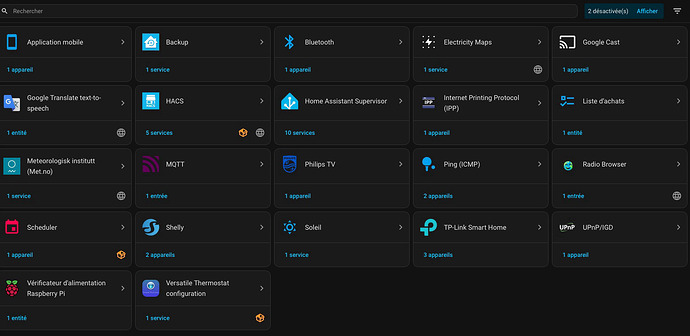

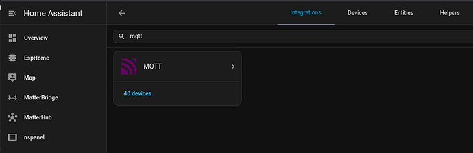

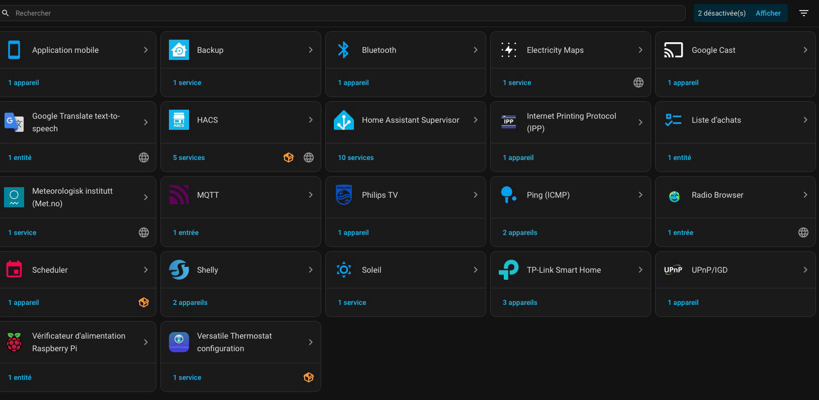

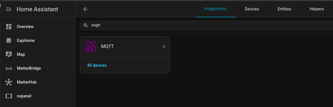

il faut aussi installer l’intégration MQTT dans HA (intération et non pas addon :wink: )
