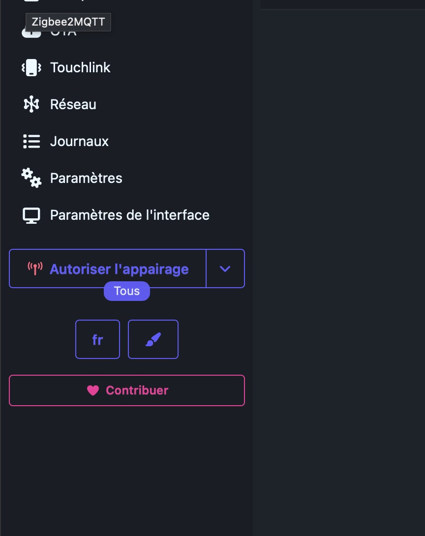

Est-ce normal que lorsque je clique sur Autoriser l’appairage , le surlignement ne reste pas, comme si le clique sur ce bouton ne fonctionnait pas….

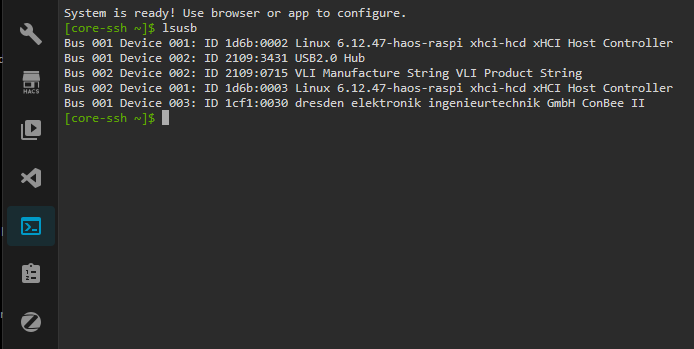

Vérifie que tu as la même réponse avec la commande lsusb dans un terminal, que le port usb ne change pas suivant le support utilisé et qu’il te remonte bien la clé dans les 2 cas.
