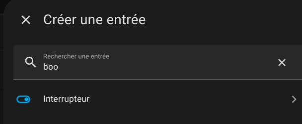

en fait dans HA ta notion d’interrupteur virtuel c’est un input booléean (donc qui a l’etat 1 ou 0)
ils se paramètrent dans paramètres > appareils et services > entrées
  • créer une entrée
  • choisir un booléen/intterupteur
c’est ce qui remplace ton virtuel
puis ce vietuel il te servira dans un scénario/automatisation

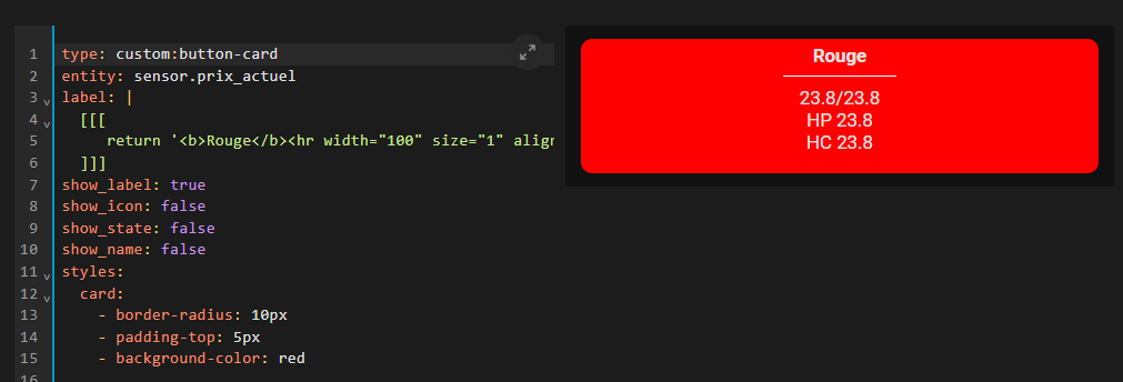

Pour le button-card test ça :
type: custom:button-card
entity: sensor.prix_actuel
label: >
     return '<b>Rouge</b><hr width="100" size="1" align=center color ="#FFFFFF"></hr>' + states['sensor.rte_tempo_cycle_jours_restants_rouge'].state + '/'  + states['sensor.rte_tempo_cycle_jours_restants_rouge'].state + '<br>HP ' + states['sensor.tarif_jour_rouge_hp'].state + '<BR>'+'HC ' + states['sensor.tarif_jour_rouge_hc'].state;

ça fonctionne chez moi avec des entités bidon. Tu dois avoir un souci sur le nom d’une entité.

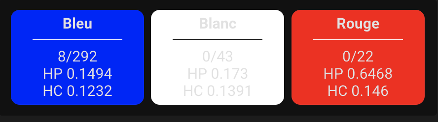

@WarC0zes encore une petite mise au point, en mettant pour le blanc
color ="#000000"
il change en blanc (car j’ai le mode sombre. Comment figer cette couleur en noir ?

ça :
label: |
     return '<b>Blanc</b><hr width="100" size="1" align=center color ="#000000"></hr>' + states['sensor.rte_tempo_cycle_jours_restants_blanc'].state + '/'  + states['sensor.rte_tempo_cycle_jours_deja_places_blanc'].state + '<br>HP ' + states['input_number.edf_tempo_blanc_hp'].state + '<BR>'+'HC ' + states['input_number.edf_tempo_blanc_hc'].state;
    - color: black
cela ne fonctionne pas
c’est dans styles qui faut ajouter la couleur du label.
styles:
  card:
    - border-radius: 10px
    - padding-top: 5px
    - background-color: red
  label:
    - color: black
