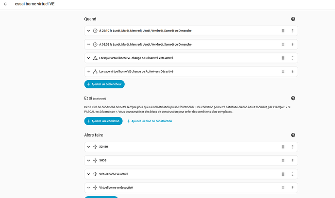

Le plus simple est d’utiliser l’interface UI.(Avis perso)

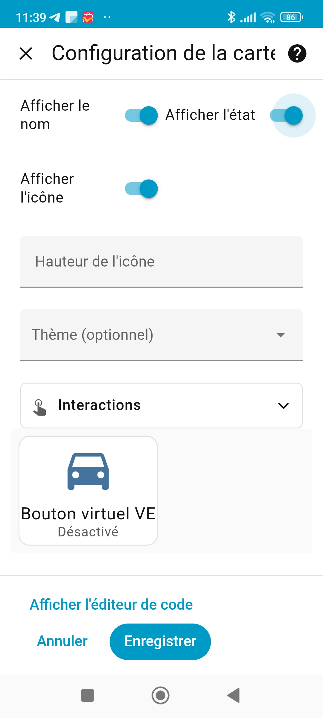

C’est quoi l’interface UI ? j’ai cherché, je ne trouve que UI Lovelace.

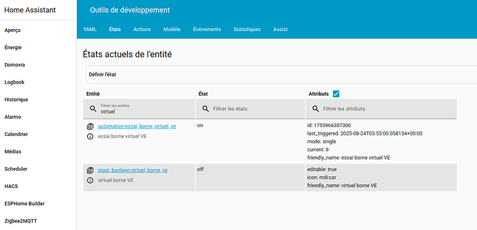

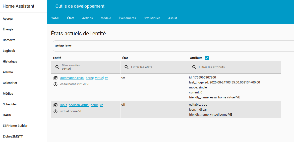

j’ai aussi une question, comment voir dans HA ce que retourne comme valeur une entités ? J’ai essayé de voir dans l’entité, mais je ne vois pas les valeurs qu’elle peut prendre. Exemple d’un interrupteur virtuel boolean, savoir si c’est On Off ou 0 1 ou Activé Désactivé ou autre.
L’interface utilisateur c’est quand tu évites de passer par le code yaml et que tu choisis tes actions dans l’éditeur d’automatisations.
Après pour ton automatisation je t’avoues que j’ai du mal à saisir l’intérêt de ton virtuel à la vue de se que tu as décris.
Moi je piloterait directement la borne.
Edit: dans outils de dev état tu vois les états des entités. Pour un boolean c’est on/off
Le virtuel c’est pour activer ou non le fait de se mettre en marche en HC. Je ne souhaite pas que la borne s’allume et s’éteigne tous les jours, surtout quand on ne sera pas là. Parfois on va chargé en direct (donc on off interrupteur), mais on peut aussi brancher le véhicule et prévoir charge en HC, donc activer borne via virtuel interrupteur VE Borne HC (calendrier HC borne).
La borne n’a pas moyen de détecter si un véhicule est branché dessus et qu’il n’est pas en charge ? Je n’ai aucune idée de comment ça fonctionne.
Dans ce cas là ça serait le fait de brancher le câble ton virtuel

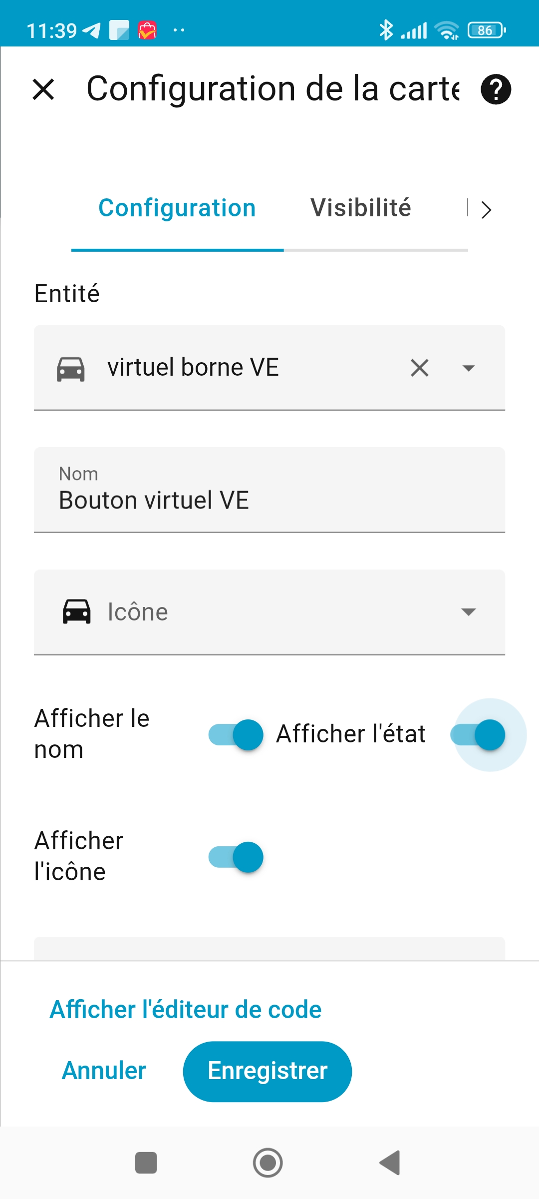

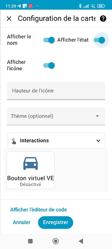

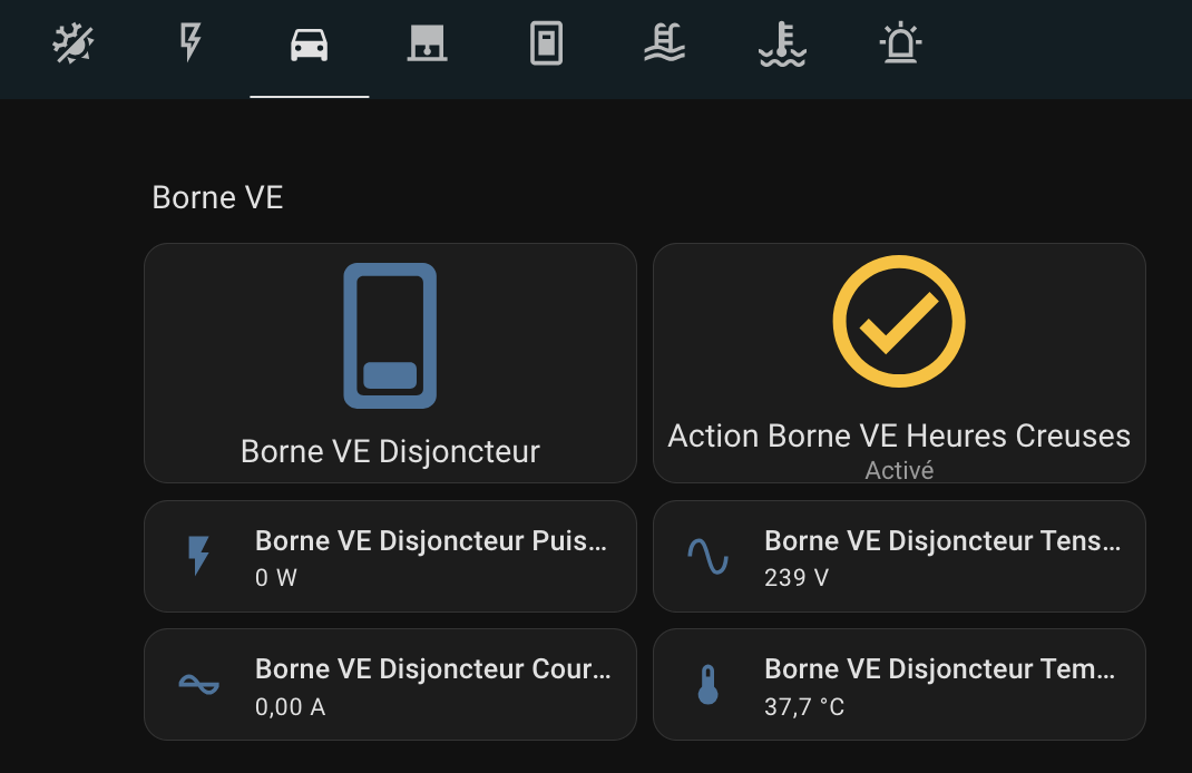

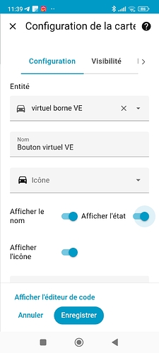

Tu peux utiliser onglet options de développement/état/ Pour le voir.
Ou tu crée un bouton sur ton dashboard pour afficher ton bouton virtuel.
Il y a peut être d’autres moyens, mais je suis un simple utilisateur et je suis très loin de tout maîtriser dans HA.
@pascal_ha merci Outils developpement/Etat : nickel.

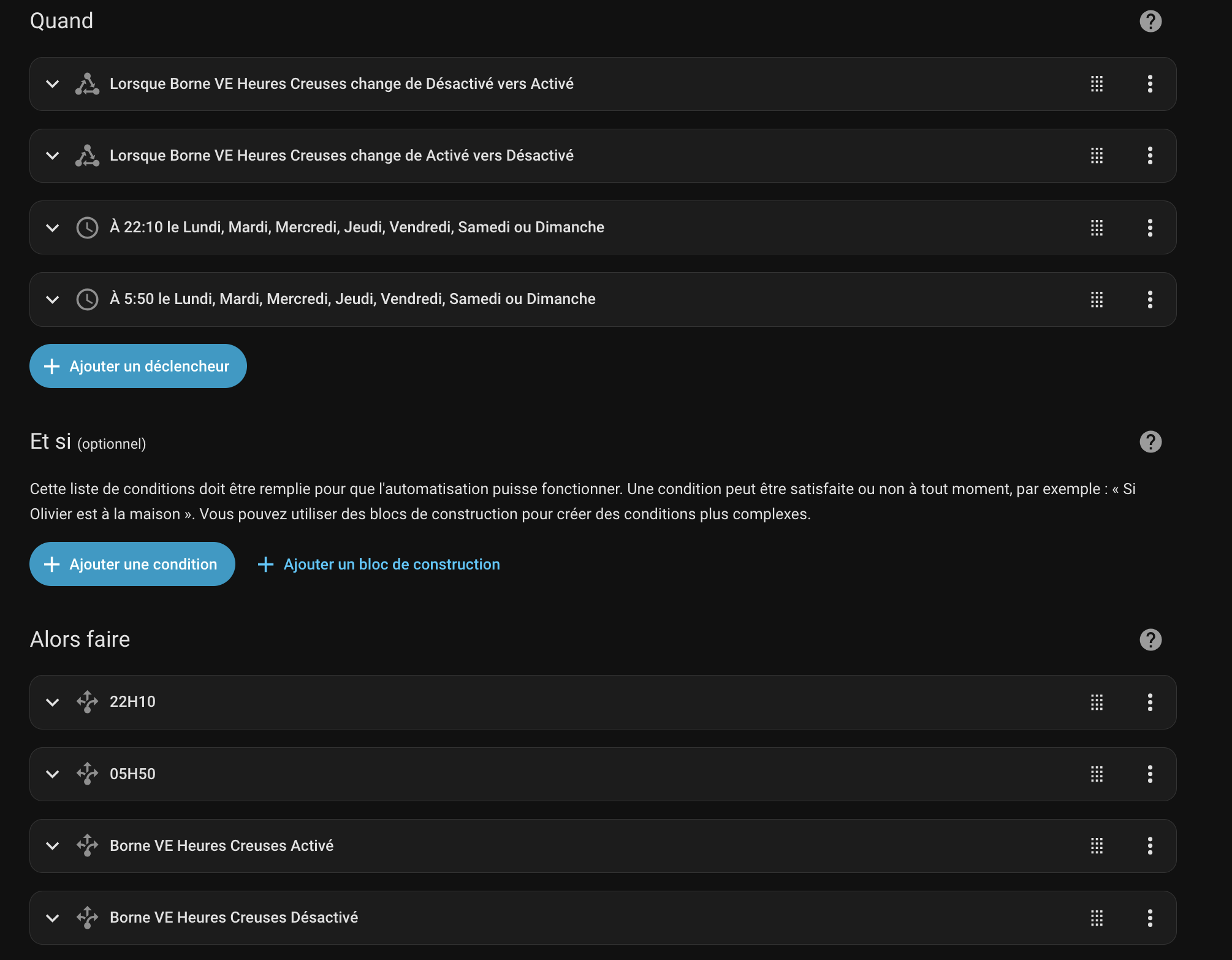

bon j’avance, je testerai ce soir, par contre, j’ai perdu un temps fou pour comprendre comment mettre le virtuel à Off, on le crée en entité, mais ensuite c’est une entrée logique dans les actions…

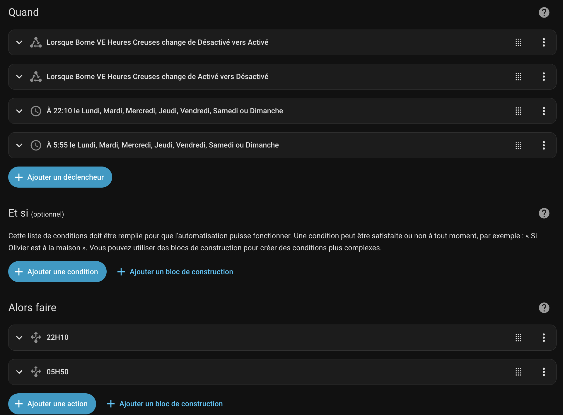

Sauf erreur de ma part. Je crois qu’il te manque un choix.
Actuellement, tu as :
  • La mise en route sous condition à 22 H 10
  • L’arrêt à 5 H 55 et réinitialisation du virtuel
  • Mais je ne vois rien dans le cas où tu déclenches ton virtuel après les 22 H 10 (à moins que tu aies fait le choix de mettre en marche directement la borne).

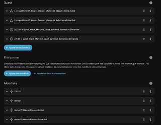

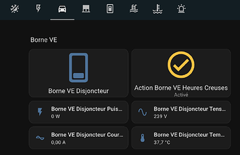

Effectivement j’avais pas tout fini. J’ai fait des tests et tout est OK.
Voici le code fini :
  alias: VE_BorneVEHC
  description: ''
  triggers:
  - trigger: state
    entity_id:
    - input_boolean.borne_ve_heures_creuses
    from: 'off'
    to: 'on'
  - trigger: state
    entity_id:
    from: 'on'
    to: 'off'
  - trigger: time
    at: '15:32:00'
    weekday:
    - mon
    - tue
    - wed
    - thu
    - fri
    - sat
    - sun
  - trigger: time
    at: '15:45:00'
    weekday:
    - mon
    - tue
    - wed
    - thu
    - fri
    - sat
    - sun
  conditions: []
  actions:
  - alias: 22H10
    choose:
    - conditions:
      - condition: trigger
        id:
        - 22H10
      - condition: state
        entity_id: input_boolean.borne_ve_heures_creuses
        state: 'on'
      - condition: device
        type: is_off
        device_id: -----
        entity_id: -----
        domain: switch
      sequence:
      - type: turn_on
        device_id: -----
        entity_id: ------
        domain: switch
      - device_id: -----
        domain: button
        entity_id: ------
        type: press
  - alias: 05H50
    choose:
    - conditions:
        id:
        - 05H50
      - condition: state
        state: 'on'
      - condition: device
        type: is_on
        device_id: ------
        entity_id: -------
        domain: switch
      sequence:
      - type: turn_off
        device_id: -----
        entity_id: ------
        domain: switch
      - action: input_boolean.turn_off
        metadata: {}
        data: {}
  - alias: Borne VE Heures Creuses Activé
    choose:
    - conditions:
      - condition: state
        state: 'on'
      - condition: time
        after: '15:32:00'
        before: '15:45:00'
        weekday:
        - mon
        - tue
        - wed
        - thu
        - fri
        - sat
        - sun
      sequence:
      - type: turn_on
        device_id: ------
        entity_id: ------
        domain: switch
      - device_id: ------
        domain: button
        entity_id: -----
        type: press
  - choose:
    - conditions:
      - condition: state
        state: 'off'
      sequence:
      - type: turn_off
        device_id: ------
        entity_id: -------
        domain: switch
    alias: Borne VE Heures Creuses Désactivé
maintenant je remet les bons horaire.
