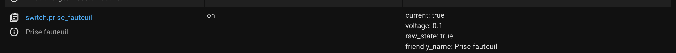

Voici ma prise connectée :

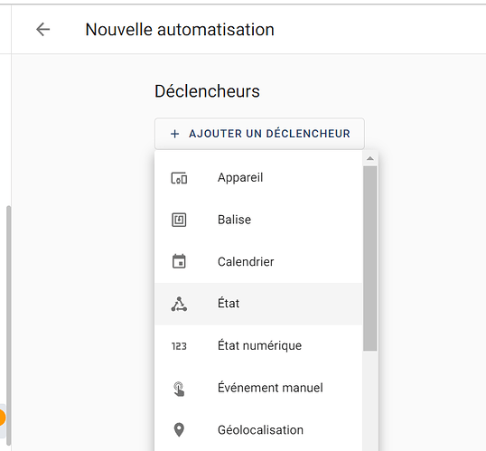

Tu ouvre l’interface des automatisations (parametre / automatisation)
Tu fais « nouvelle automatisation »
Dans declencheur tu cherches Etat numerique:
et tu renseignes ton sensor sensor.macmini_battery_level et le niveau que tu souhaites.

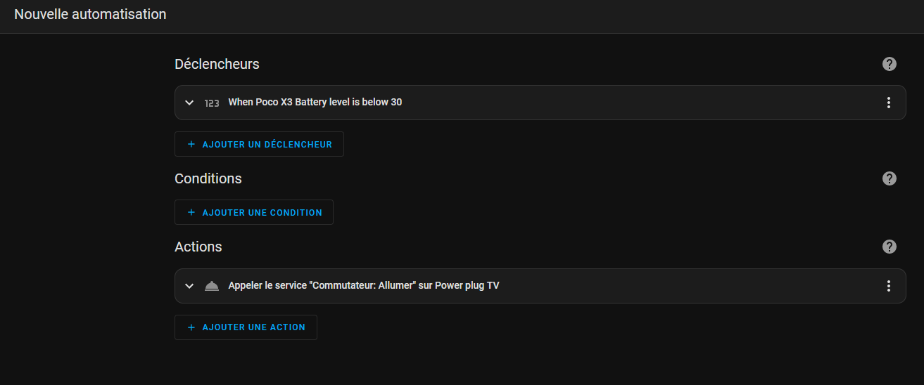

Comme évoquer par @BBE , tu dois avoir 2 automatisations.
Celle pour charger doit ressembler à ça:

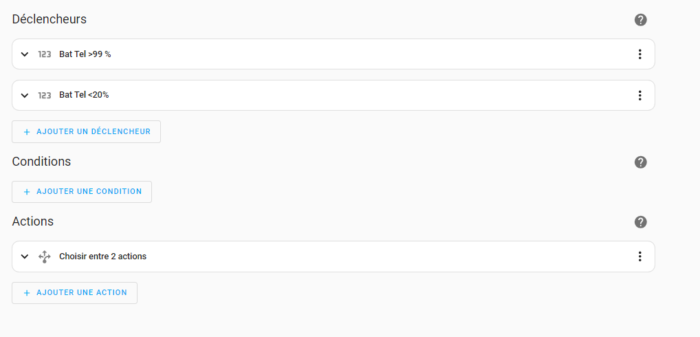

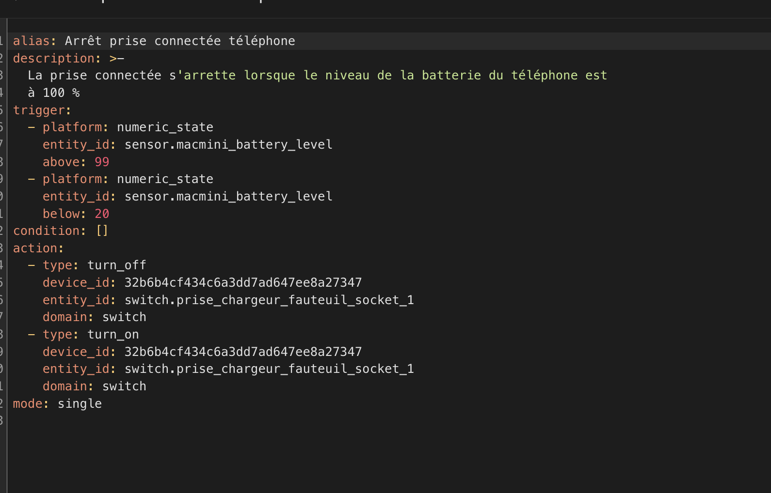

Merci à vous trois pour vos indices. Voici ce que j’ai donc réalisé :
Je vais laisser le temps faire et voir si dans deux jours quand mon téléphone sera à 20 % si la prise se déclenche bien.
Contrairement à BEE, je n’ai pas choisi l’État, mais l’état numérique
Comme ça, ta prise sera toujours allumer:
quand la batterie sera au dessus de 99 => enclenchement de l’automatisation
quand la batterie sera en dessous de 20 => enclenchement de l’automatisation
enclenchement de l’automatisation :
  • arreter la prise
  • allumer la prise
Soit tu fait 2 automatisations distinctes, soit une seule, mais tu dois rajouter des conditions dans les actions…

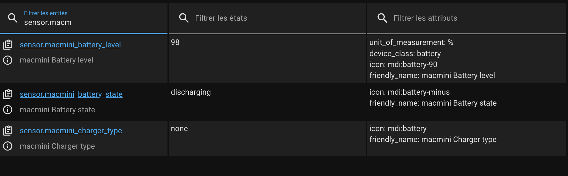

@sg72 PS: tu dois avoir un sensor qui te dit quand chargé du type ‹ sensor.macmini_battery_state › avec valeur full et quand en charge charging !
De plus il devrait y avoir un sensor de type charger_type avec l’info si sur ac ou usb !
pour toi devrait être « sensor.macmini_charger_type »
Donc tu devrais pouvoir couper la prise si les infos sont OK !
Pour pas avoir de redondance quand fin charge il y a le is_charging que tu peux tester aussi !

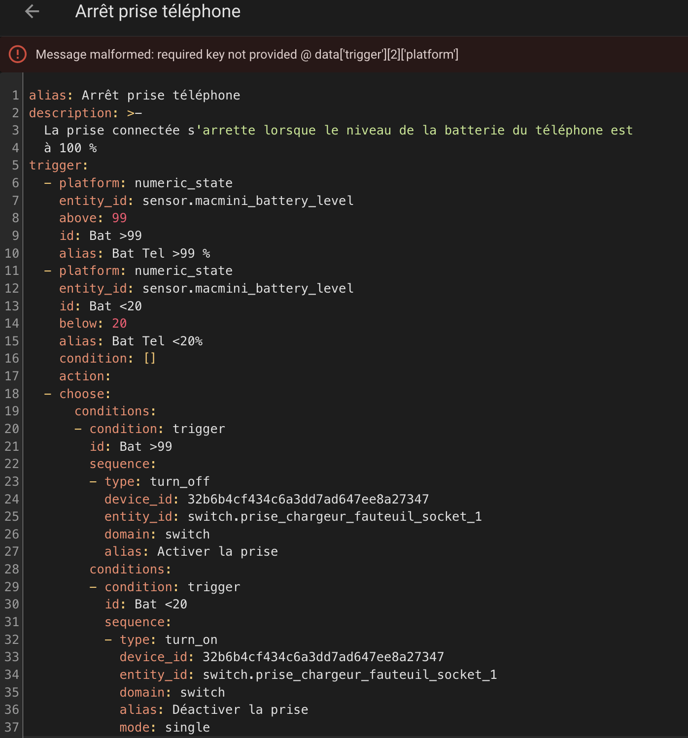

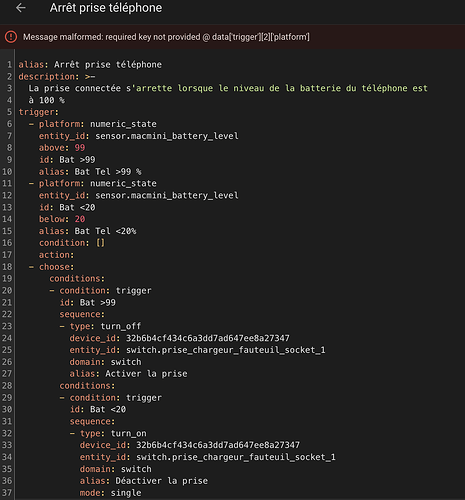

Merci doubledom. Je viens d’installer le code que tu viens d’indiquer sur le topic ci-dessus. Voici le code.
alias: Arrêt prise téléphone
description: >-
  La prise connectée s'arrette lorsque le niveau de la batterie du téléphone est
  à 100 %
  - platform: numeric_state
    entity_id: sensor.macmini_battery_level
    above: 99
    alias: Bat Tel >99 %
    below: 20
    alias: Bat Tel <20%
    condition: []
  - choose:
      conditions:
      - condition: trigger
        sequence:
        - type: turn_off
          device_id: 32b6b4cf434c6a3dd7ad647ee8a27347
          entity_id: switch.prise_chargeur_fauteuil_socket_1
          domain: switch
          alias: Activer la prise
        conditions:
          sequence:
          - type: turn_on
            domain: switch
            alias: Déactiver la prise
Seulement, j’ai une erreur, regarde le message de l’image en haut
Voici ci-dessous tous mes sensor de mon téléphone
Peut être rien à voir avec ton pb mais évite déjà les espaces et caractères spéciaux (%<>…) pour nommer les id
c’est que tu as mis dans le trigger le 3eme doit être une action avec choix
@anon21985933 ce n’est pas le résultat du message malformed, mais une erreur dans un trigger :point_up_2: :face_with_open_eyes_and_hand_over_mouth:
Surement un peu comme cela :point_down:

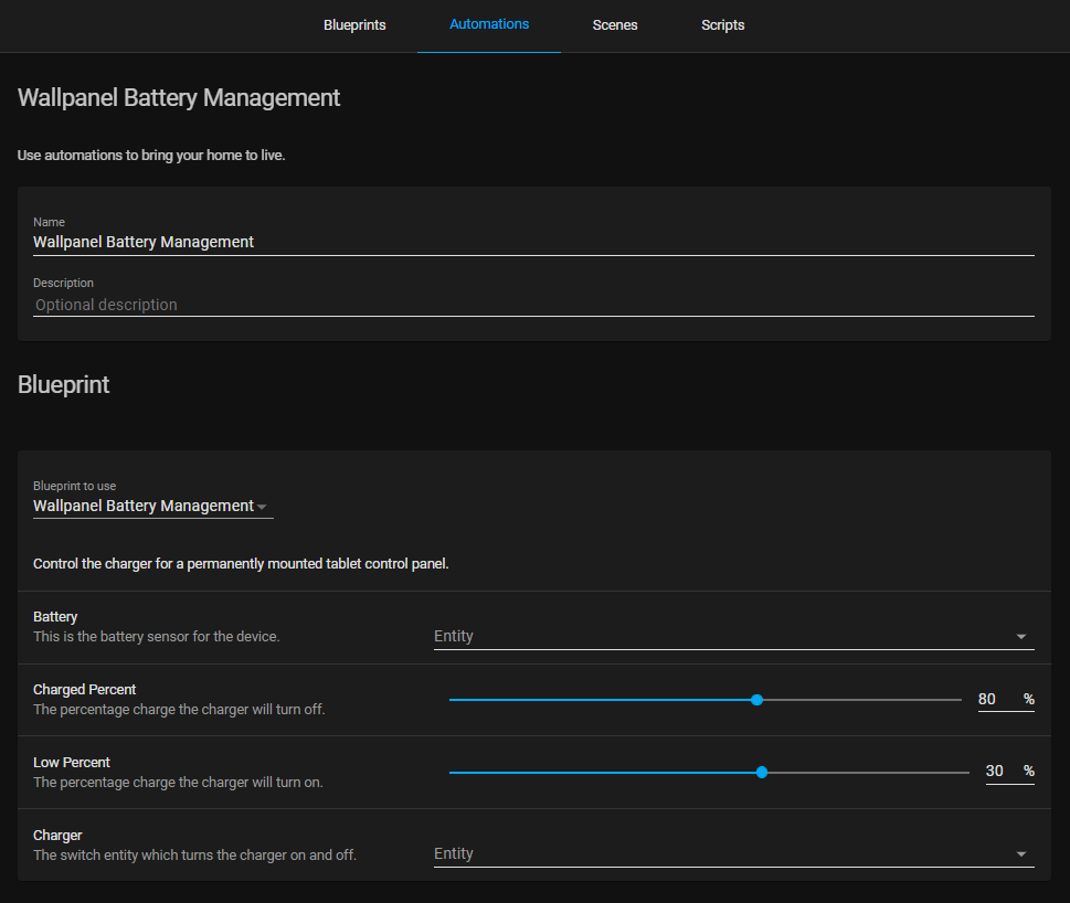

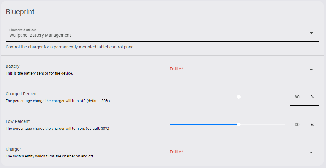

Hello, pour ceux qui ne sont pas fan de nodered ou du YAML il y a ce blueprint qui fonctionne vraiment bien:
je l’utilise pour gérer le chargement de ma tablette, il faut juste indiquer la batterie à contrôler, la charge max, la charge min et la prise a controler:
simple et efficace :wink:
