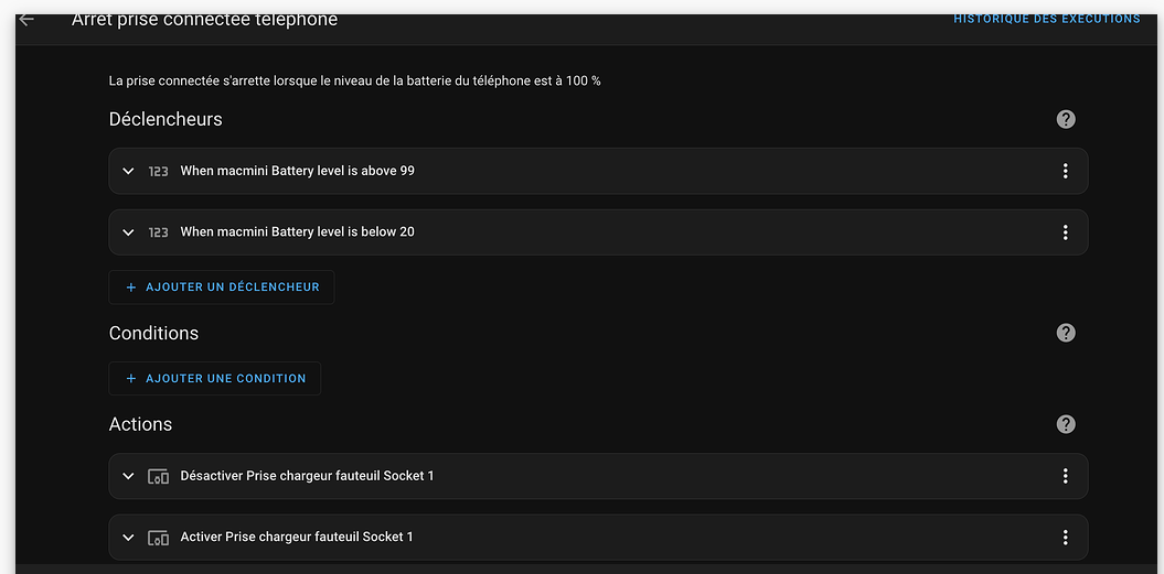

@sg72 Je répond à ton premier jet…
Attention, tu n’as pas bien lu l’intégralité du message…
Je t’avais dit de réaliser deux automatisations. Tu n’en a fait qu’une qui mélange tout.
Je t’avais dit d’utiliser état numérique (mais ma photo était récupérée d’un autre post…), ça c’est bon.
En l’état que tu montres là:
Ton automatisation est correcte, mais elle réalisera pas ce que tu veux car:
  1. Elle déclenche à chaque fois que:
  • la batterie passes sous 20%
    ou que
  • la batterie passe au dessus de 99%
(donc tu ne fais pas la différence entre les deux triggers)
  1. Et lorsque ça déclenche, ça réalise les actions dans l’ordre:
  • eteindre la prise
    puis
  • allumer la prise.
(donc ta prise sera toujours allumée à la fin de ton action.)
Il te faut deux automatisations sur exactement le même modèle que ce que tu as fait:
la première qui fasse:
  • trigger : la batterie passes sous 20%
  • action : allumer la prise.
la seconde qui fasse:
  • trigger : la batterie passes au dessus de 99%
  • action : eteindre la prise.
Tu vas voir, c’est simple quand on a pigé la logique…
Le problème en général c’est de trouver le bon trigger, toi tu as trouvé , c’est pour ça que je disais que t’avais presque déjà fait le boulot dans ton premier post…

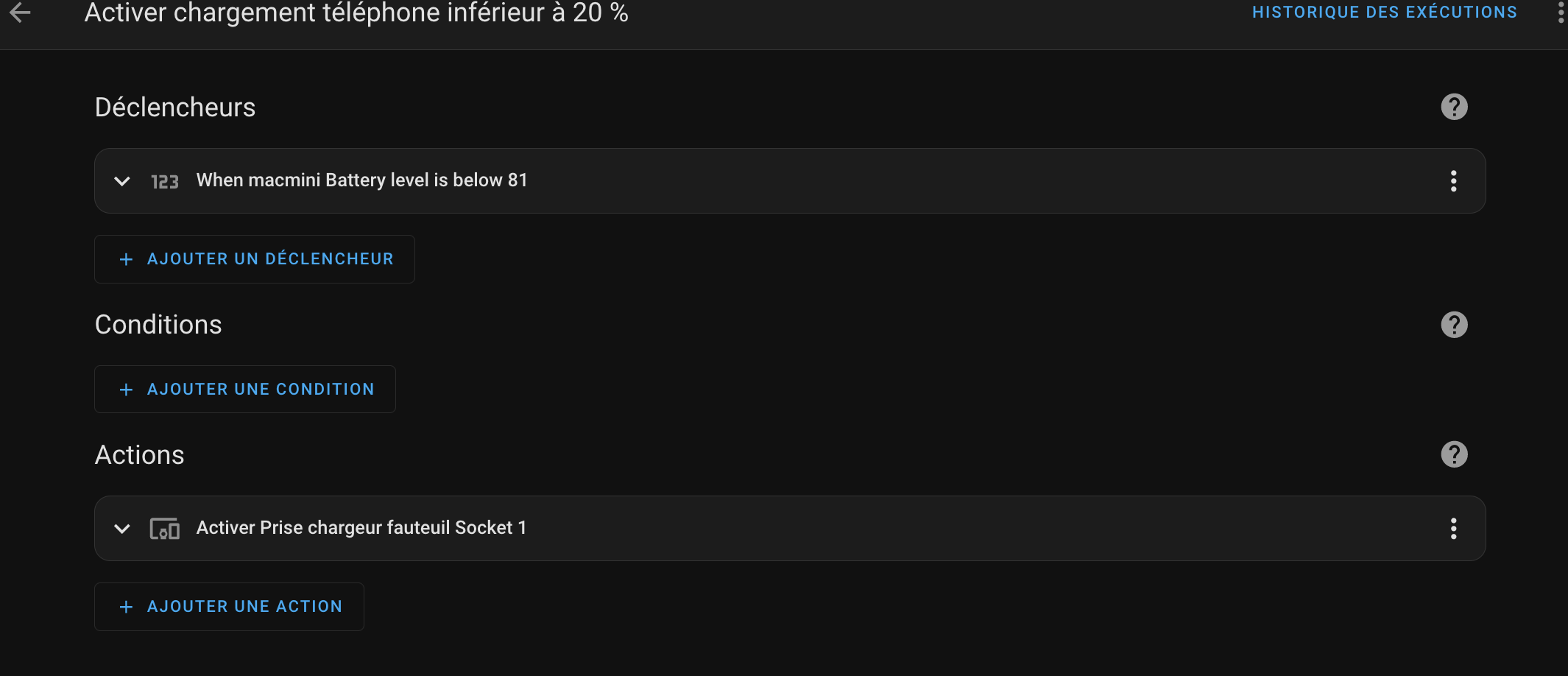

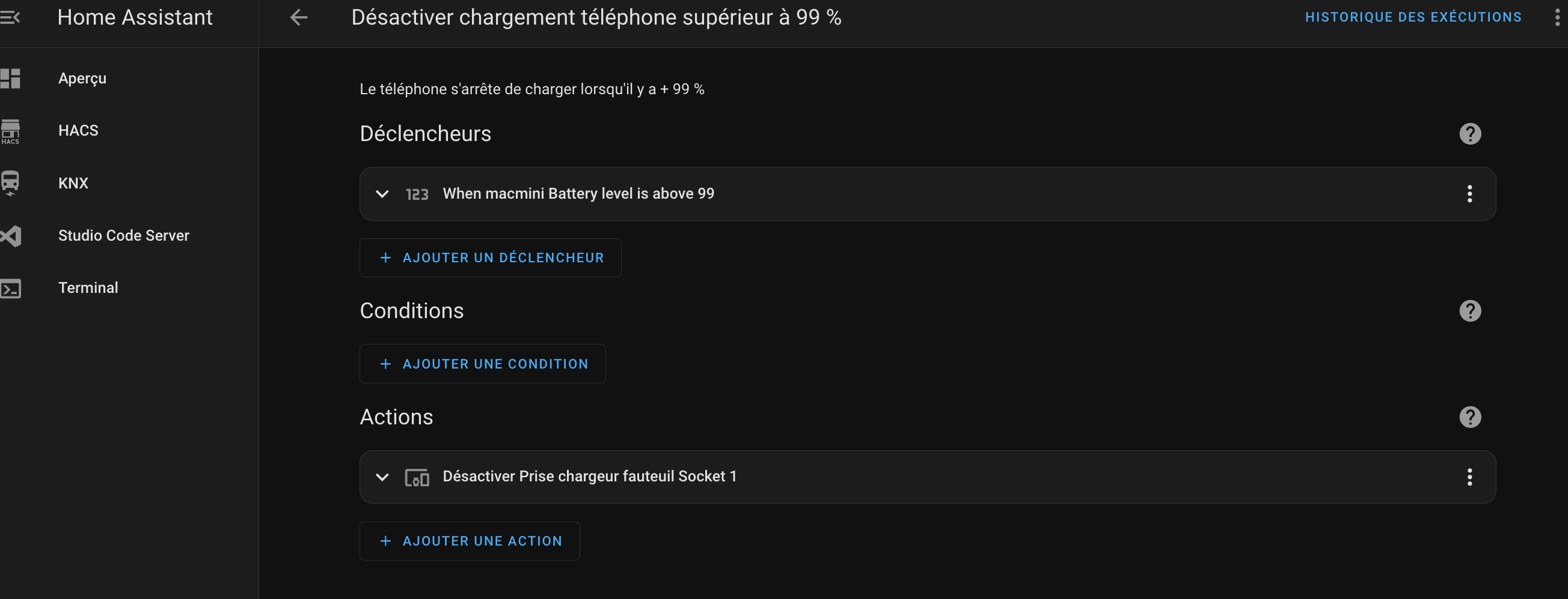

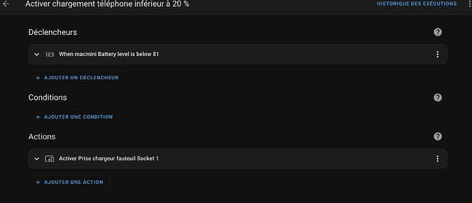

Je viens de suivre tes conseils, et je crois que ça fonctionne lol
alias: Désactiver chargement téléphone supérieur à 99 %
description: Le téléphone s'arrête de charger lorsqu'il y a + 99 %
  - platform: numeric_state
    entity_id: sensor.macmini_battery_level
    above: 99
condition: []
  - type: turn_off
    device_id: 32b6b4cf434c6a3dd7ad647ee8a27347
    entity_id: switch.prise_chargeur_fauteuil_socket_1
    domain: switch
alias: Activer chargement téléphone inférieur à 20 %
description: ""
    below: 81
condition: []
  - type: turn_on
    domain: switch
J’ai mis le déclenchement à 81, c’était pour faire mes tests.

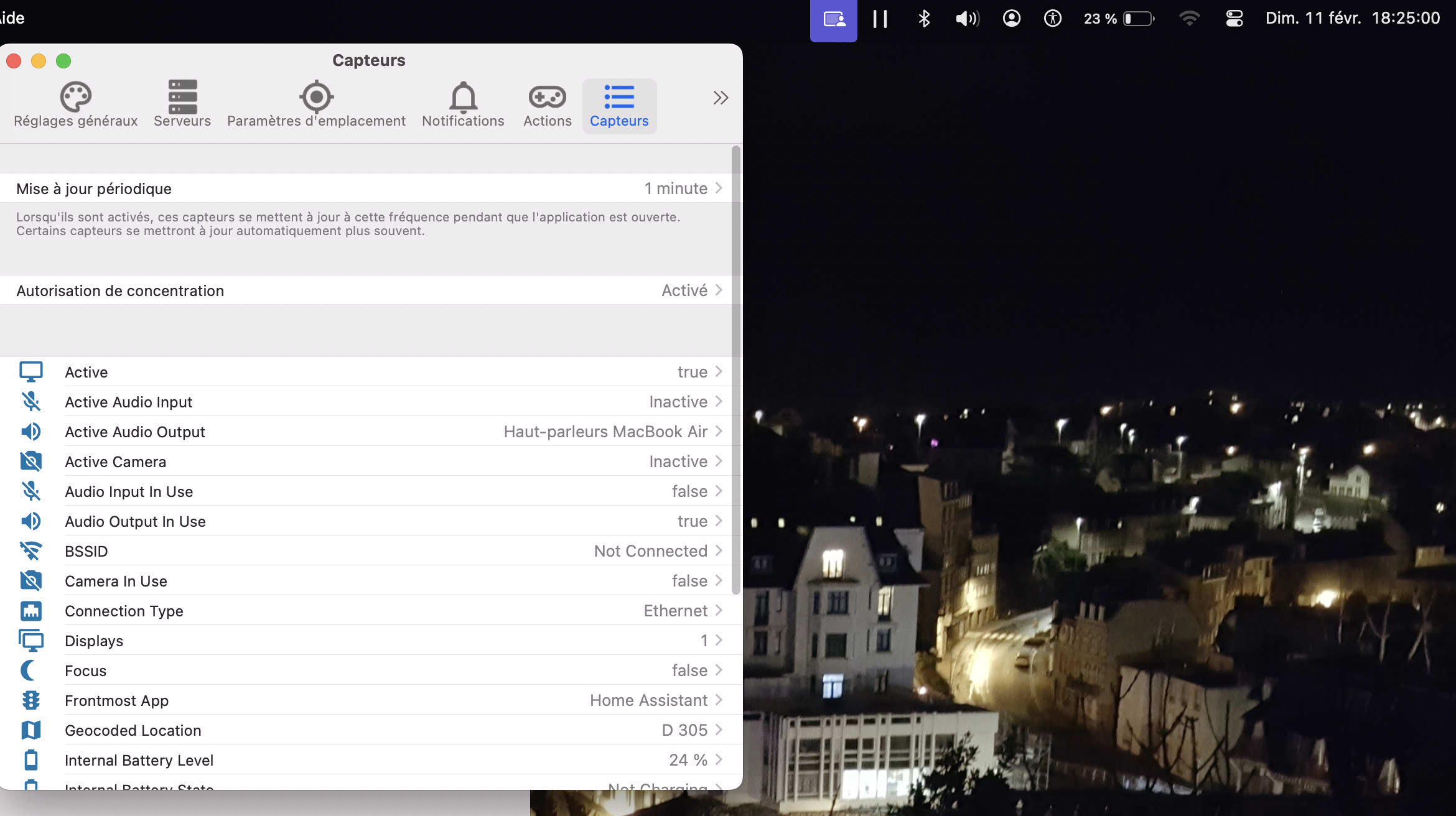

Par contre, sauf erreur de ma part, je crois que j’ai remarqué deux choses, c’est que le déclenchement de la prise ne se fait pas attends que le téléphone est en veille, de plus, j’ai l’impression que le pourcentage détecté par un Home Assistant et celui du téléphone n’est pas le même !
Ca ça peut venir de la durée de rafraichissement des capteurs dans l’application Home Assistant sur ton téléphone (application compagnon)
De base c’est toutes les 15 min, mais tu peux le regler pour passer sur toutes les minutes dans les options de l’application du téléphone (menu « configuration de l’application » quand tu ouvre home assistant sur le téléphone puis « frequence de mise à jour des capteurs »). C’est la fréquence à laquelle ton telephone va envoyer ses capteurs à Home assistant.
Ca je n’ai pas compris ce que tu veux dire, mais c’est peut être lié au point au dessus…
Désolé, je parle avec un logiciel de dictée vocale et il n’a pas compris ce que je voulais dire lol. Ce que je voulais dire c’est que j’avais l’impression que le déclenchement de la prise connectée ne se faisait pas si le téléphone était en veille ! Est-ce que les données sont détecté sur Home Assistant lorsque le téléphone est en veille ? (écran noir)
Sinon j’ai bien trouvé comment activer le rafraîchissement de Home assistant toutes les 1 minutes
Il faut autoriser le fonctionnement en arrière plan dans l’appli du telephone aussi.
Sinon il est possible que le téléphone stoppe l’appli et n’envoie plus de données
