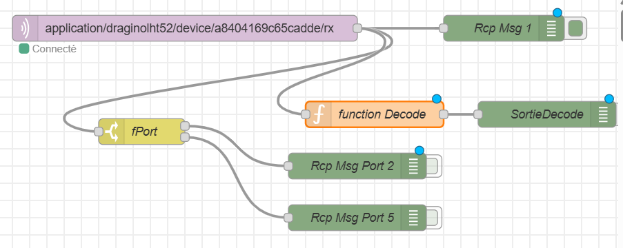

J’ai pris le contenu du fichier decoder Chirpstack pour le mettre dans ma fonction NodeRed
Seul souci, au moment du décodage dans le Java script, le code attent 11 bytes de data alors que j’en ai 16 :face_with_raised_eyebrow:
J’ai tenté d’envoyer les 16 bytes dans le décodage… mais le résultat est loin d’être satisfaisant :frowning:
2e souci, ce code fait appel à une fonction « str_pad » que je ne sais comment l’ajouter à mon NodeRed.

Je n’y connais presque rien en code, donc j’ai été demander de l’aide à l’IA qui a adapté le code pour le mettre dans le nœud fonction, et j’ai testé avec le message MQTT que tu as envoyé. Voilà le rendu que j’obtiens :
  "TempC_SHT": 20.04,        ==> semble OK
  "Hum_SHT": 65.9,           ==> semble OK
  "TempC_DS": 327.67,        ==> valeur par défaut d'un capteur interne non utlisé ?
  "Ext": 1,
  "Systimestamp": 1761949125,  ==> soit le vendredi 31 octobre 2025 23:18:45
  "Node_type": "LHT52"        ==> semble OK
Est-ce que le résultat obtenu te semble cohérent ?
Si oui je te partagerai le code que notre ami l’IA nous a généré pour ta fonction.

Alors pour convertir le decoder en format utilisable dans Node Red, j’ai d’abord demandé à ChatGPT, il m’a bien converti le code mais les valeurs étaient comment dire… hautement improbables… (657°C). Idem avec Le Chat.
Avant de rentrer plus en profondeur dans le code proposé pour essayer de comprendre et d’abandonner rapidement devant mes lacunes en code, j’ai demandé à Grok et là du premier coup ça fonctionnait.
Prompt classique du style : Voici un code utilisable dans Chrisptack pour décoder des data d’un message MQTT, adapte moi ce code pour une utilisation dans un noeud fonction de Node Red
À noter, j’ai utilisé le decoder au format .txt pour Chirpstack que tu as ciblé dans ton premier lien.
Sans plus de suspens voici le code que tu peux essayer dans ta fonction sous Node Red pour obtenir les valeurs des fPorts 2, 3, 4 et 5 :

Merci @Integra, cela fonctionne parfaitement !
J’ai juste un petit sujet autour de la création du sensor dans HA pour remonter Temp & Humidité.
Impossible de tout mettre dans le même capteur. Je pensais pouvoir le faire via les « attributs » du sensor mais ça ne veut pas.
J’ai donc fait de la découpe, 1 sensor par donnée et cela fonctionne très bien :partying_face:
