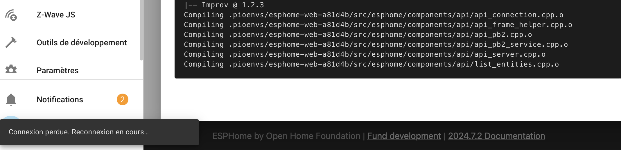

HA le reconnait bien dans ESPHome mais qd je fais install j’ai ce code :

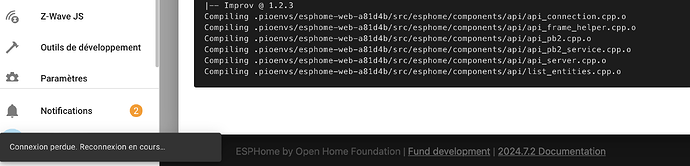

puis j’ai le message Connexion perdue. Déconnexion en cours toujours au meme moment.

hello tu ne serais pas sur un raspberry PI 3 par hasard ?
dans ce cas la tu dois rajouter une ligne dans ton fichier yaml
en effet le PI 3 n’est pas assez puissant pour assurer la compilation
voir ce sujet
J’ai un kadhas vim3.
Je vais regarder le sujet. Merci
Merci pour cette solution @jrvrcd ca a fonctionné.
