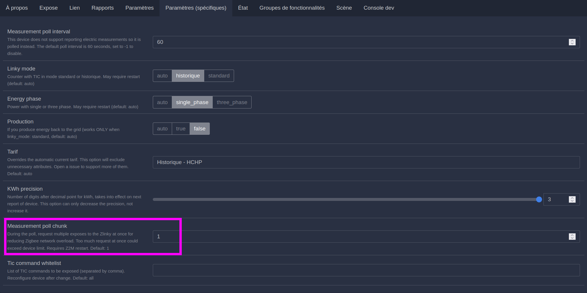

Pour ton linky, tu est en historique ou standard ?
Pareil en mode standard avec le zlinky, ça bavarde beaucoup.
comme le dit @WarC0zes le zlinky peut trop bavard vérifie que ton paramètre de poll est bien sur 1
comme ici

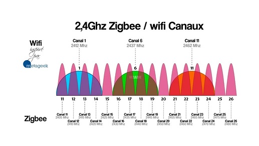

Tu as peut être des soucis de perturbations du au canal wifi qui peut être identique à ton canal zigbee
J’avais une Conbee II avant qui souffrait d’autre problème, elle se déconnecté sans cesse de la conf du NAS. Visiblement c’est un problème connu puisque j’avais déjà trouvé plusieurs post sur ce sujet.
Sur le conseil de plusieurs j’avais opté pour une Sonof en remplacement.
Pour l’histoire du canal Zigbee et Wifi j’ai vu effectivement un post sur ce sujet et j’ai bien compris le principe de recouvrement et perturbation possible entre zigbee et Wifi.
Par contre je ne suis pas super à l’aise sur la démarche pour adapter à mon install donc si je comprends bien il faudrait que j’isole le Wifi du Zigbee, pour ma part j’ai vu que j’étais en zigbee ch11sur la Sonof mais comment dédier cette plage Zigbee du reste Wifi?
Tu peux tout à fait modifier ton canal zigbee , ça oblige à réappairer tout tes devices mais vu que tu es est au début c'est sûrement plus simple ainsi,et de plus sur certaines box le canal wifi n'est pas paramétrable
Tu peux sur smartphone utiliser un outil qui vas te donner les canaux wifi utilisés autours de toi afin de choisir un canal
J'utilise netanalyzer sur Android
voici ce que donne l'analyse :
si j'ai bien compris mon zigbee canal 11 serait plutôt bien positionné du coup par rapport à ce que me renvoie l'analyse :thinking: puisque le 11 serait plutot en couverture du canal 1 Wifi
Non le canal 11 edt couvert par un wifi mais assez faiblard sans doute un voisin ?

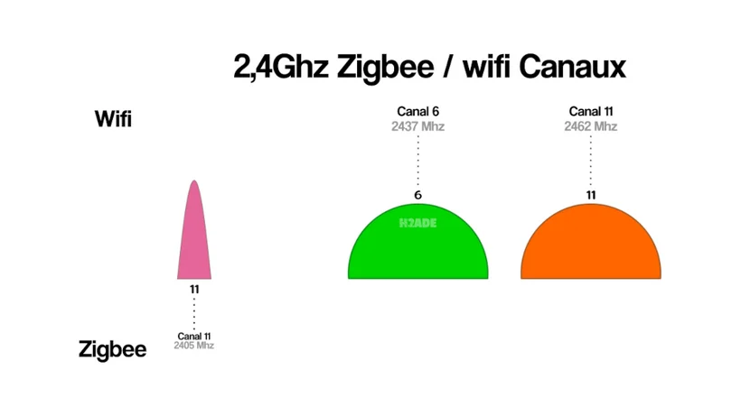

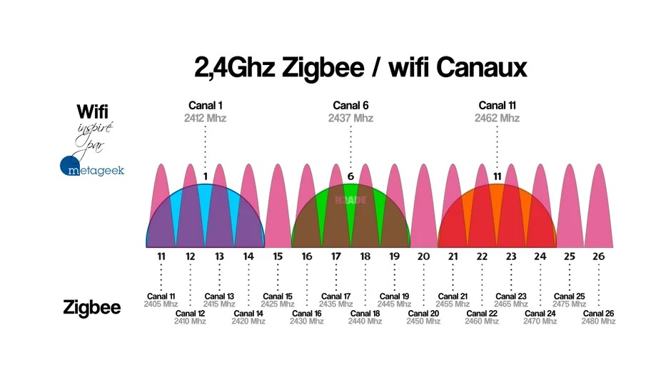

erf je me perds du coup car je suis partis du postulat que la canal 11 Zigbee était sur la même plage que le canal 1 Wifi du moins d’après la ref ci dessous
Du coup si on reprend le report précédemment joint j'ai une première plage qui couvre de 4 à 8 puis une seconde moins forte et je pense que tu as raison car il s'agit surement un wifi voisin qui couvre de 8 à 12.
Toujours d'après le schéma ci dessus cette bande wifi de 4 à 8 englobe plus largement la bande 6 mais reste au delà du début de la 1 et du coup pas en concurrence avec la bande 11 Zigbee.
J'ai faux dans mon raisonnement?
Je m'y perd ... :crazy_face: c'est l'histoire du frère de ma tante qui avait un cousin qui avait lui même un frère :stuck_out_tongue_closed_eyes:
La canal 11du wifi est le même canal 11 du zigbee :crazy_face:
je suis mal réveillé ce matin encore :joy:
tout dépend comment il a configuré le channel du wifi. En automatique ou manuel. Sur ma livebox 6 , c'est en automatique par défaut. C'est-à-dire que le channel du Wifi change automatique, par période. Du channel 1, 6 ou 11.
Pour le channel du Zigbee, les mieux sont le 15 et 20, voir 25, mais il vaut mieux le plus bas.
D'après ton schéma, le channel 11 du zigbee devrait aller aussi
