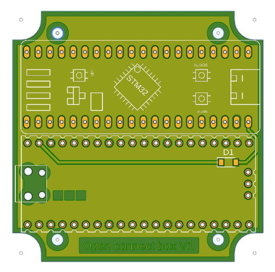

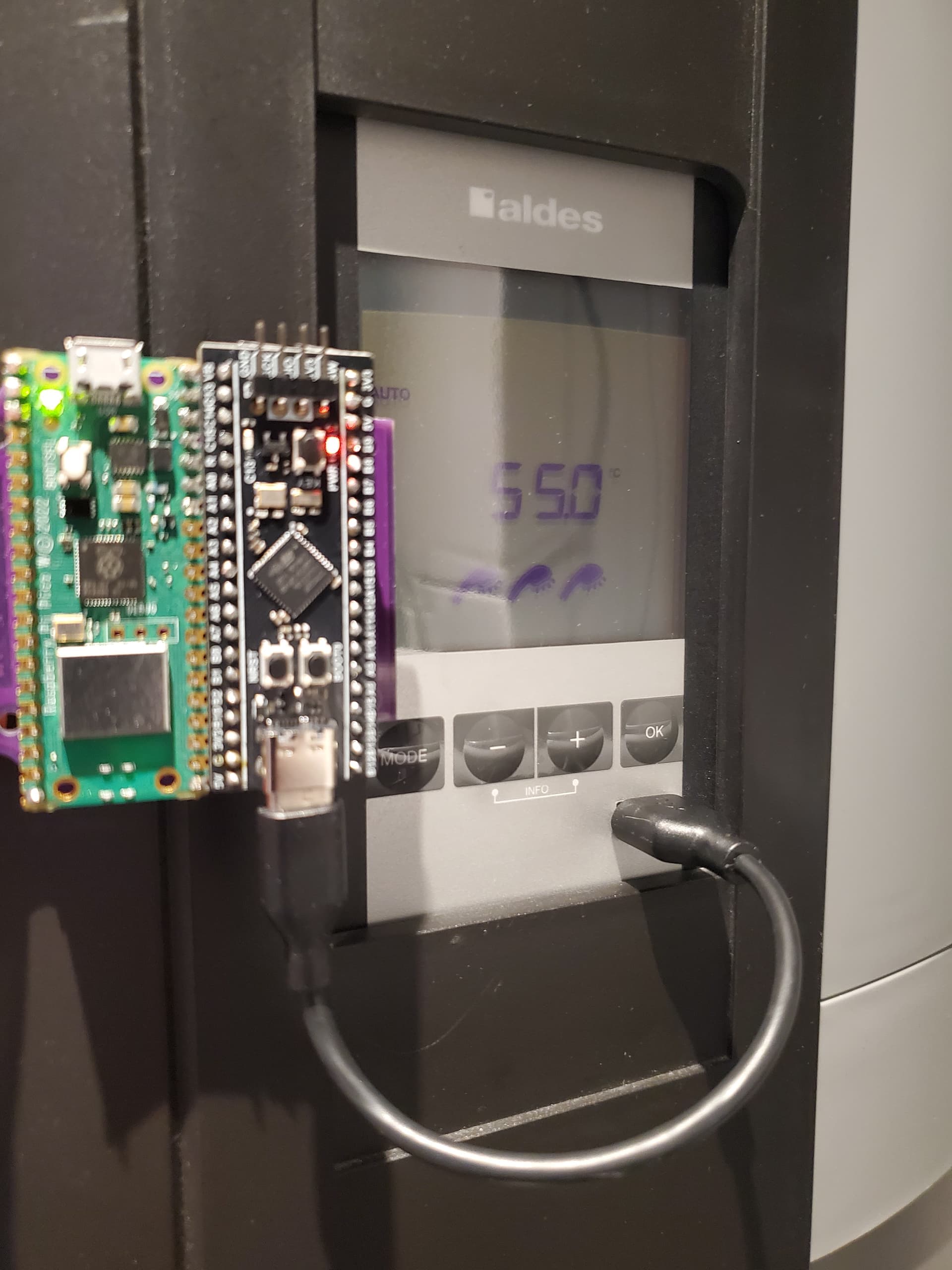

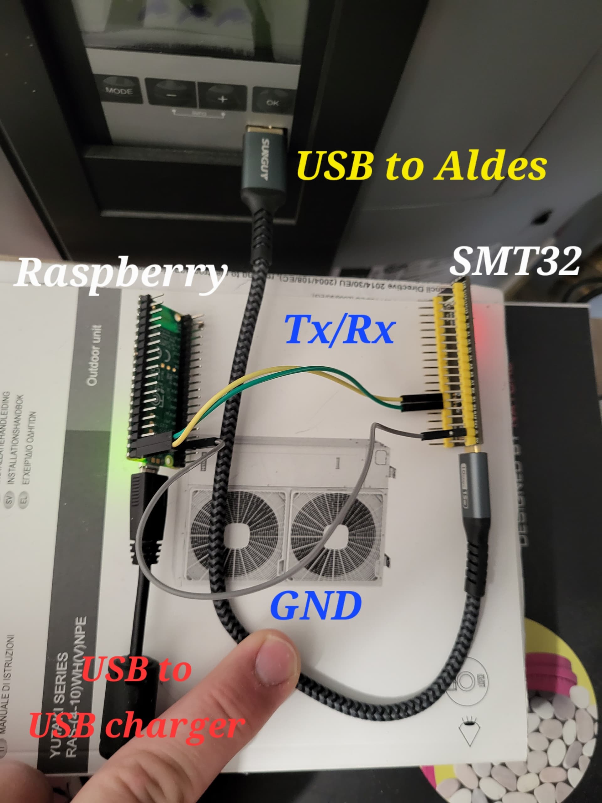

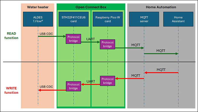

Mon projet ne repose pas sur ESPHome mais sur un combo Raspberry Pico en micropython + carte SMT32. Je tiens tout d’abord à préciser que c’est grâce à l’aide précieuse de @yanoooou que j’ai pu le mener à bien, voir ICI

  • Pouvoir piloter localement, via Home Assistant, mon chauffe-eau ALDES – B200-FAN T.Flow® Hygro+, alors que le fabricant ne propose qu’une passerelle onéreuse, 100 % cloud et sans possibilité d’interfaçage.

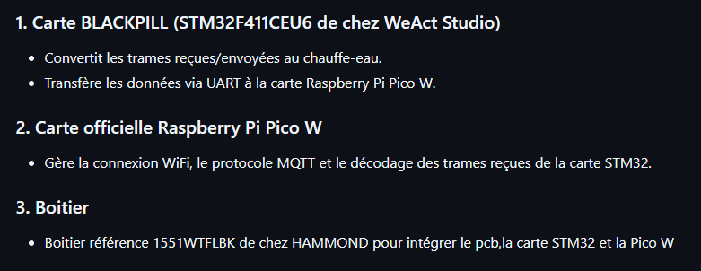

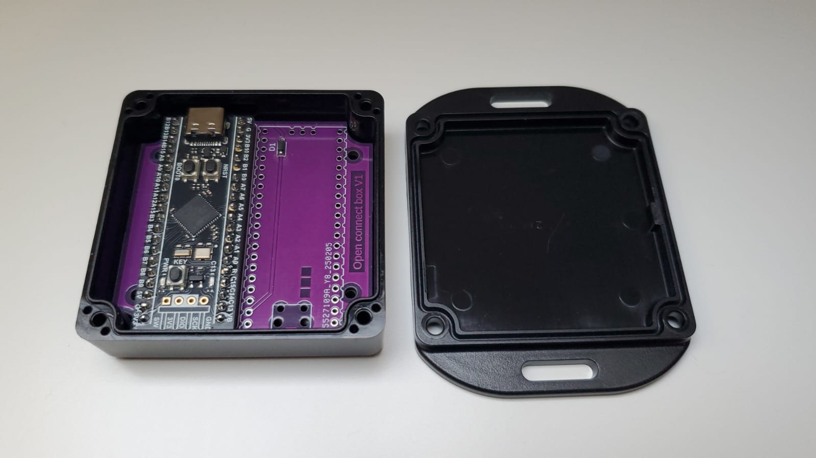

Le matériel :
Dépôts GitHub pour la doc complète :

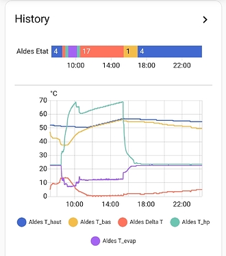

  • J’ai mis en place une automatisation via Home Assistant qui me permet, en fonction des prévisions solaires consultées à 22h, de décider s’il est plus avantageux de lancer la production d’eau chaude la nuit (de 22h à 6h) ou le lendemain matin, dès qu’un surplus solaire supérieur à 400 W est maintenu pendant 15 minutes. Cela me permet d’optimiser mon autoconsommation solaire et d’améliorer la rentabilité de mon installation.

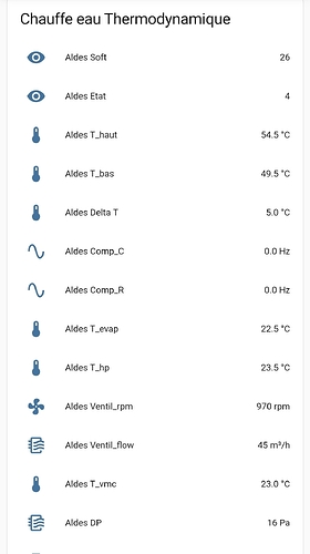

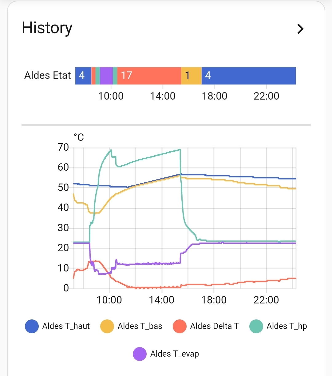

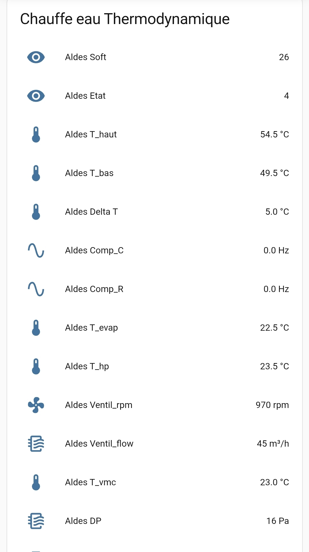

  • Cela me permet également de suivre les données de fonctionnement de mon chauffe eau et ainsi voir les dérives dans le temps de la pompe à chaleur intégrée
