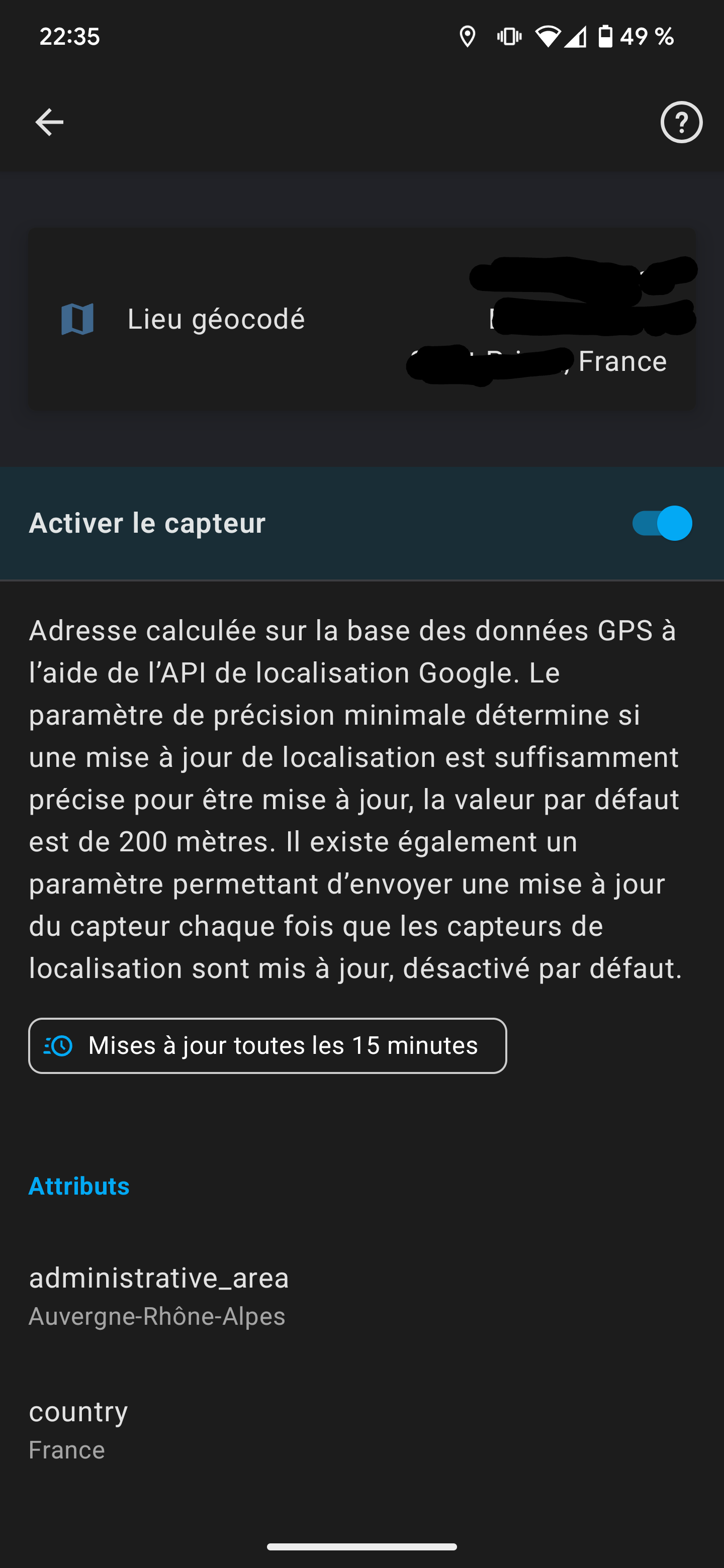

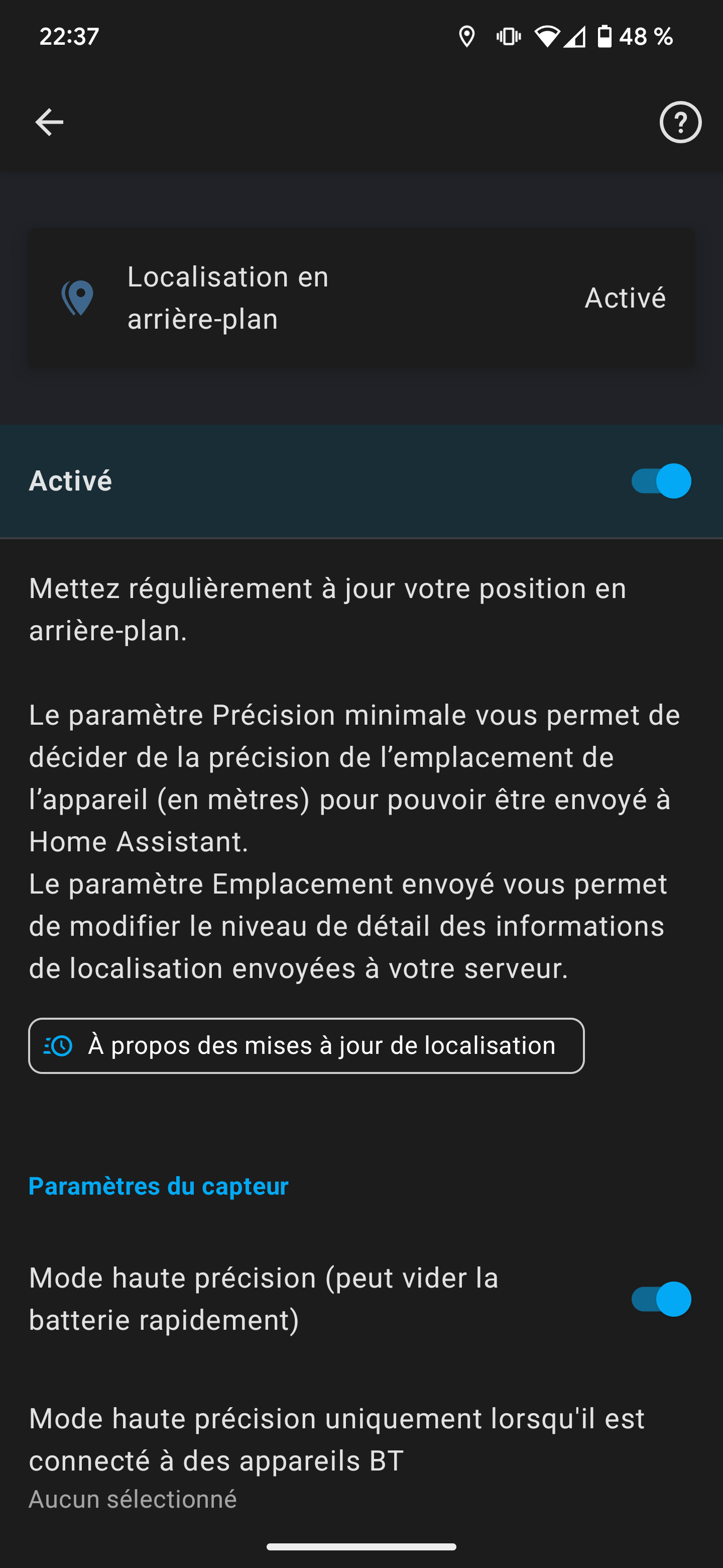

Pour information, j'utilise DuckDNS pour la liaison à distance (qui fonctionne bien, je peux accéder à HA sans être sur mon réseau). J'ai activé tous les capteurs de localisation sur mon téléphone ainsi que le capteur de géolocalisation.

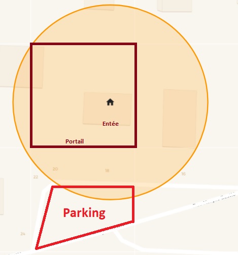

J'ai mis un radius de 25 mètres sur ma maison :
Ce qui devrait être largement suffisant pour me détecter avant d'arriver à mon portail et encore plus pour arriver à mon entrée.

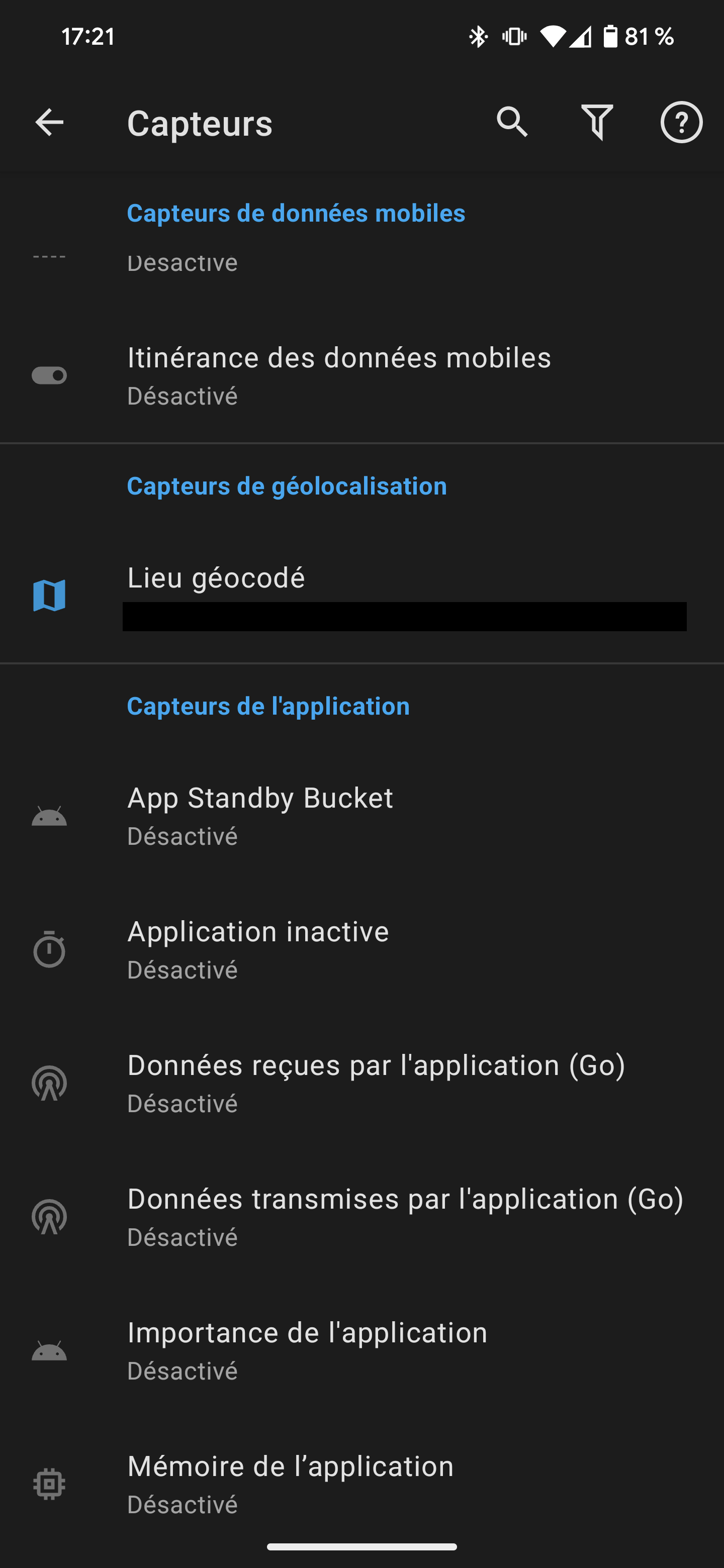

Fait voir comment tu as configurer les capteurs de localisation dans l’appli.
@Yannickinlive26 : je ne pense pas car c’est la première fois qu’il me le faisait.
@Idaho947 : j’ai mis des screens dans mon premier post, ce n’est pas ça que tu veux ?

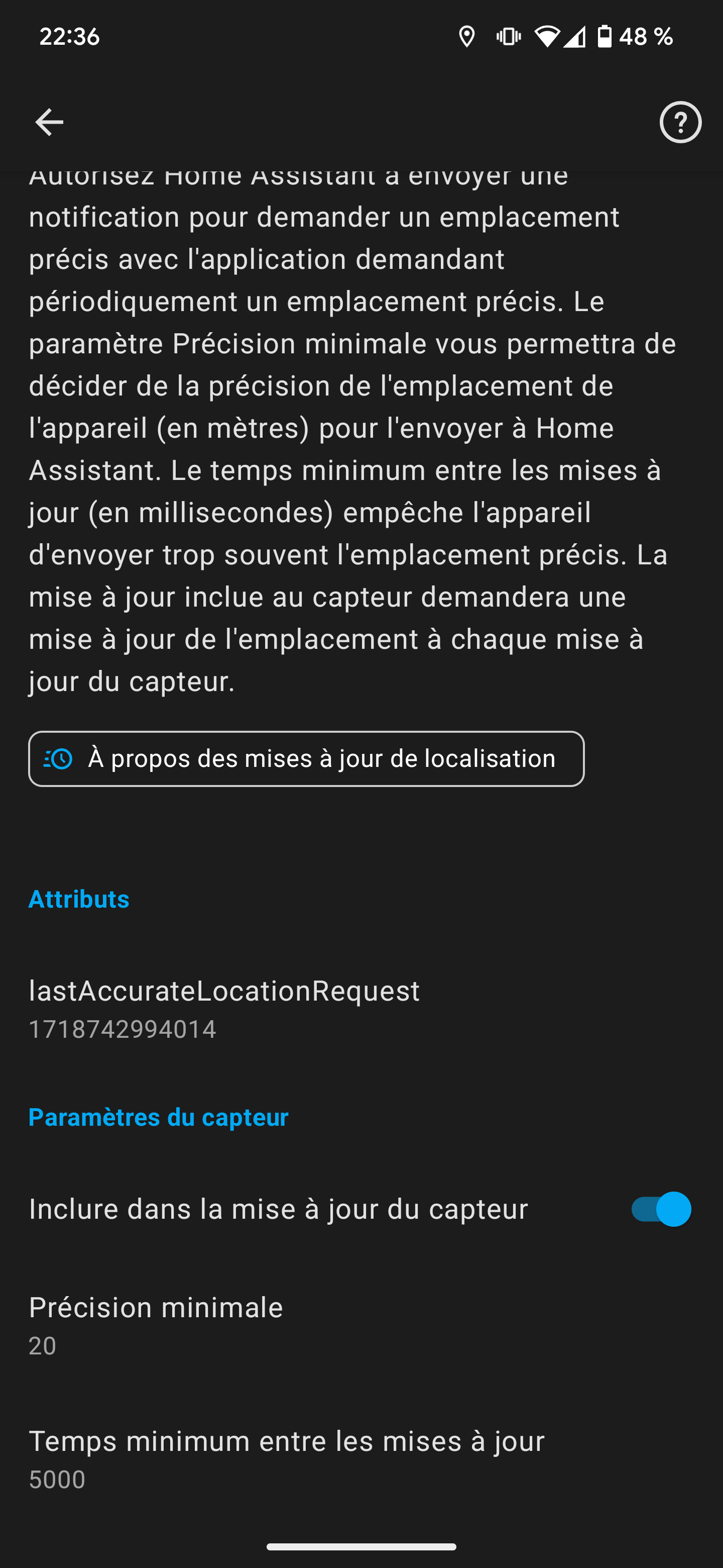

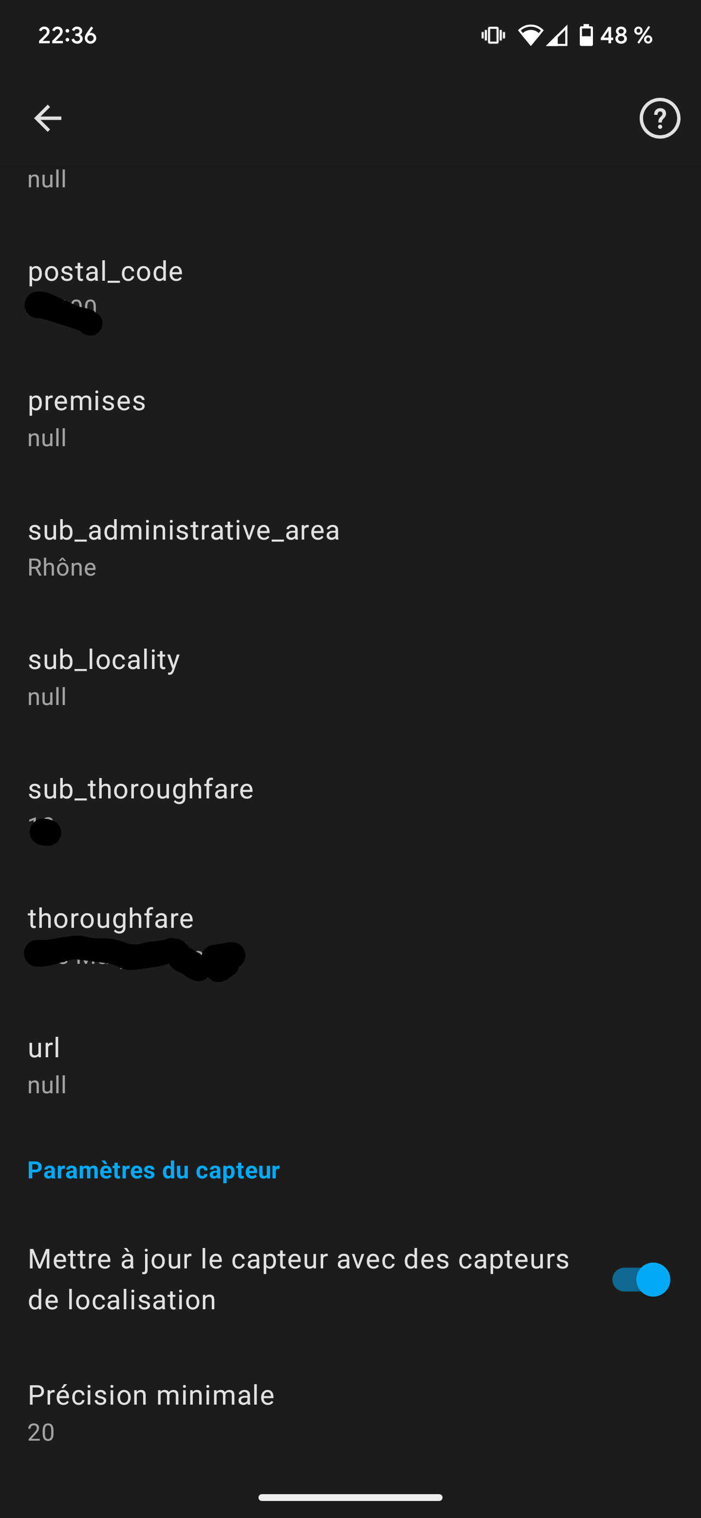

pour info je viens de voir dans le capteur de géolocalisation la précision minimale. Elle était à 50 je l’ai baissée à 20 pour voir si cela change quelque chose. Je ferais un test dans la journée et vous dirais.
Il faut en plus avoir les infos qu’il y a dans les menus.

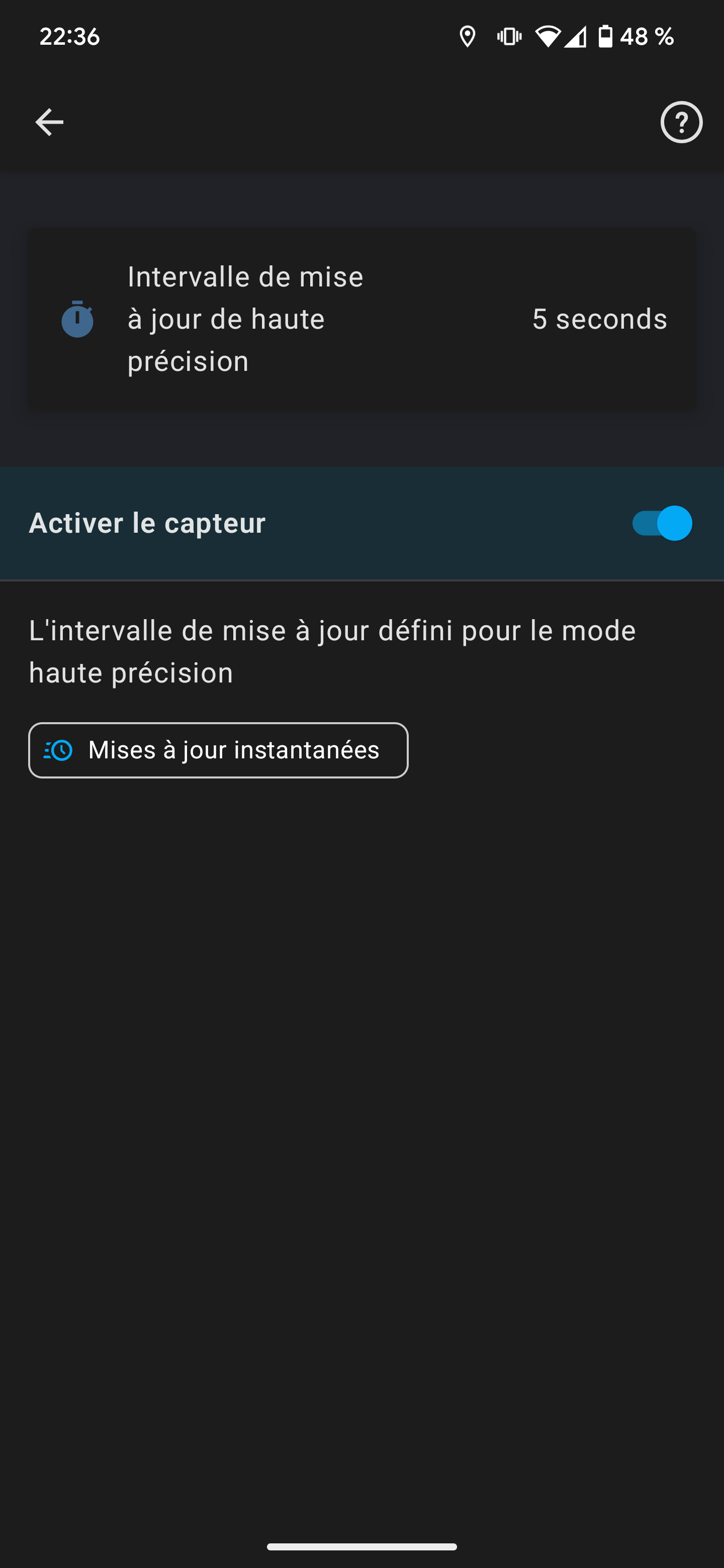

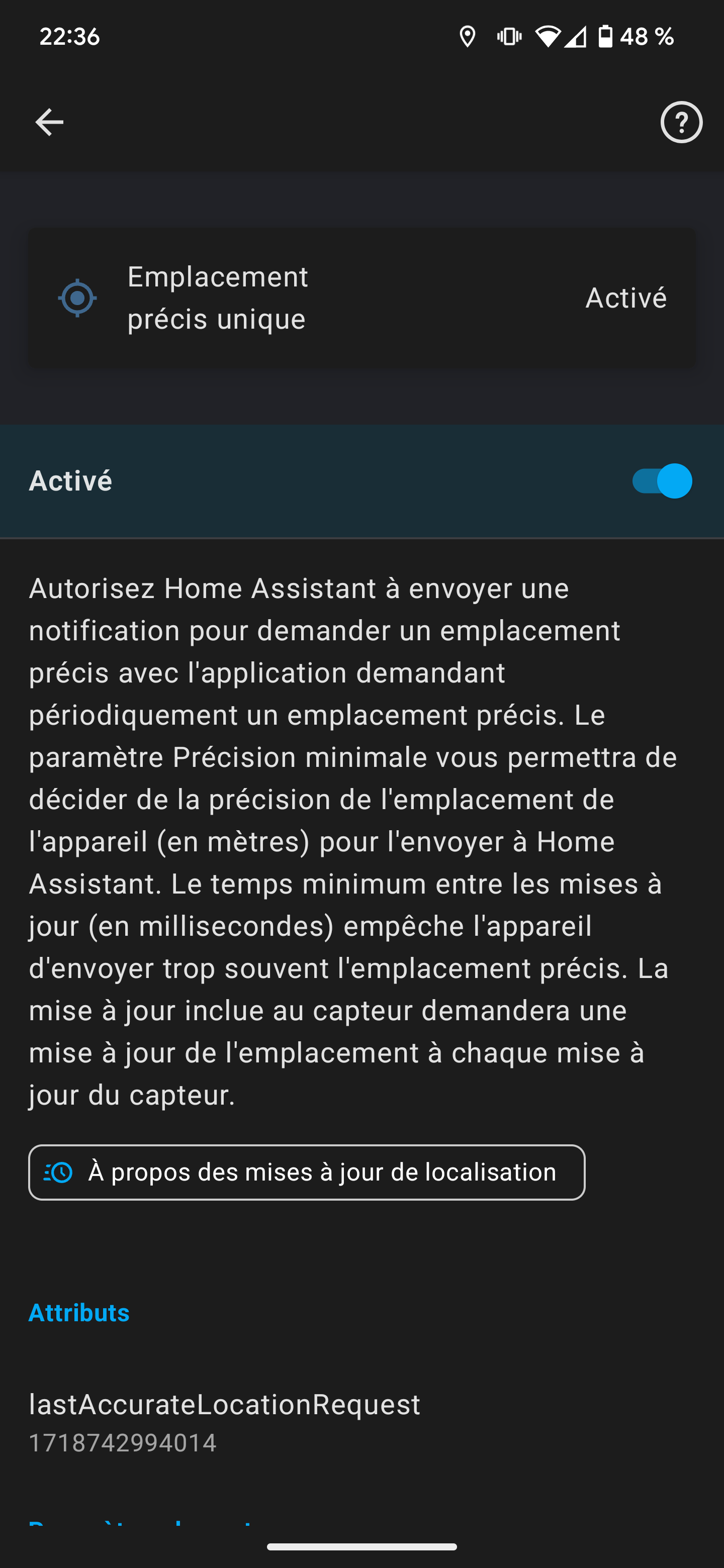

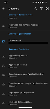

Bon je faisais des tests avec l'activation d'options dans les sous menus que je n'avais pas vu avant mais il arrive encore que la détection soit trop lente.
J'ai eu une alerte intrusion alors que j'étais rentré...

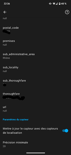

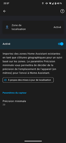

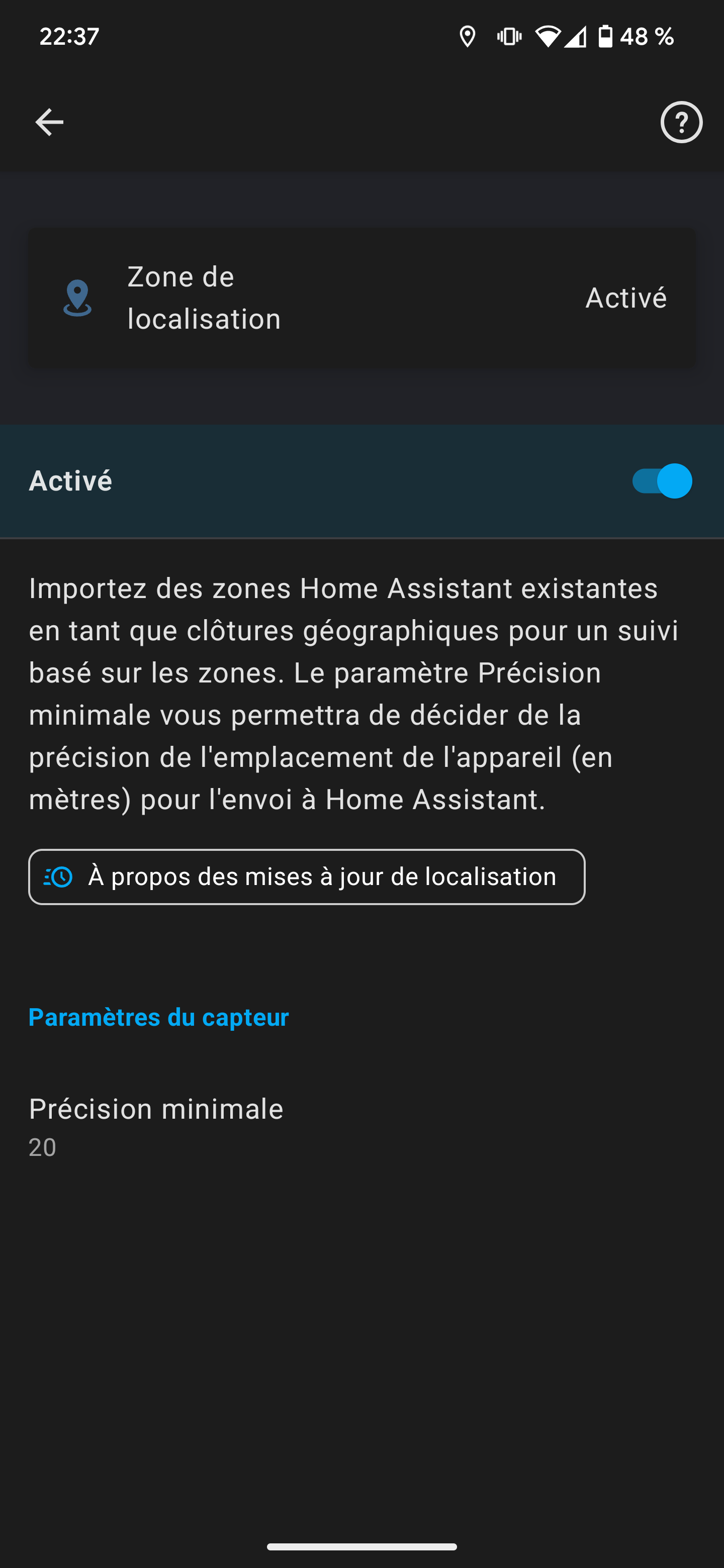

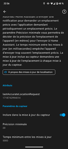

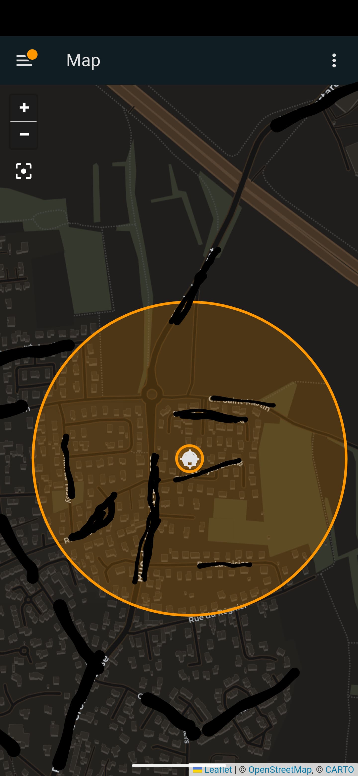

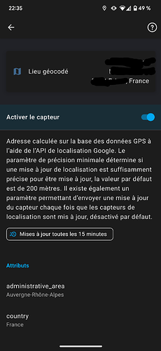

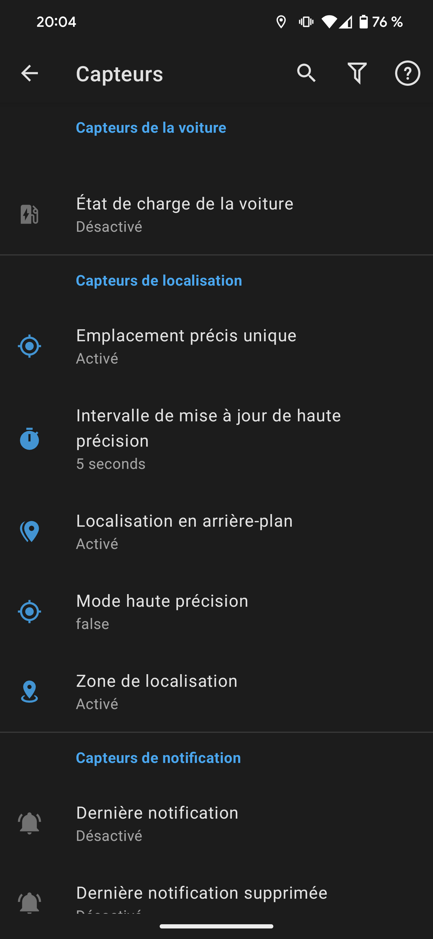

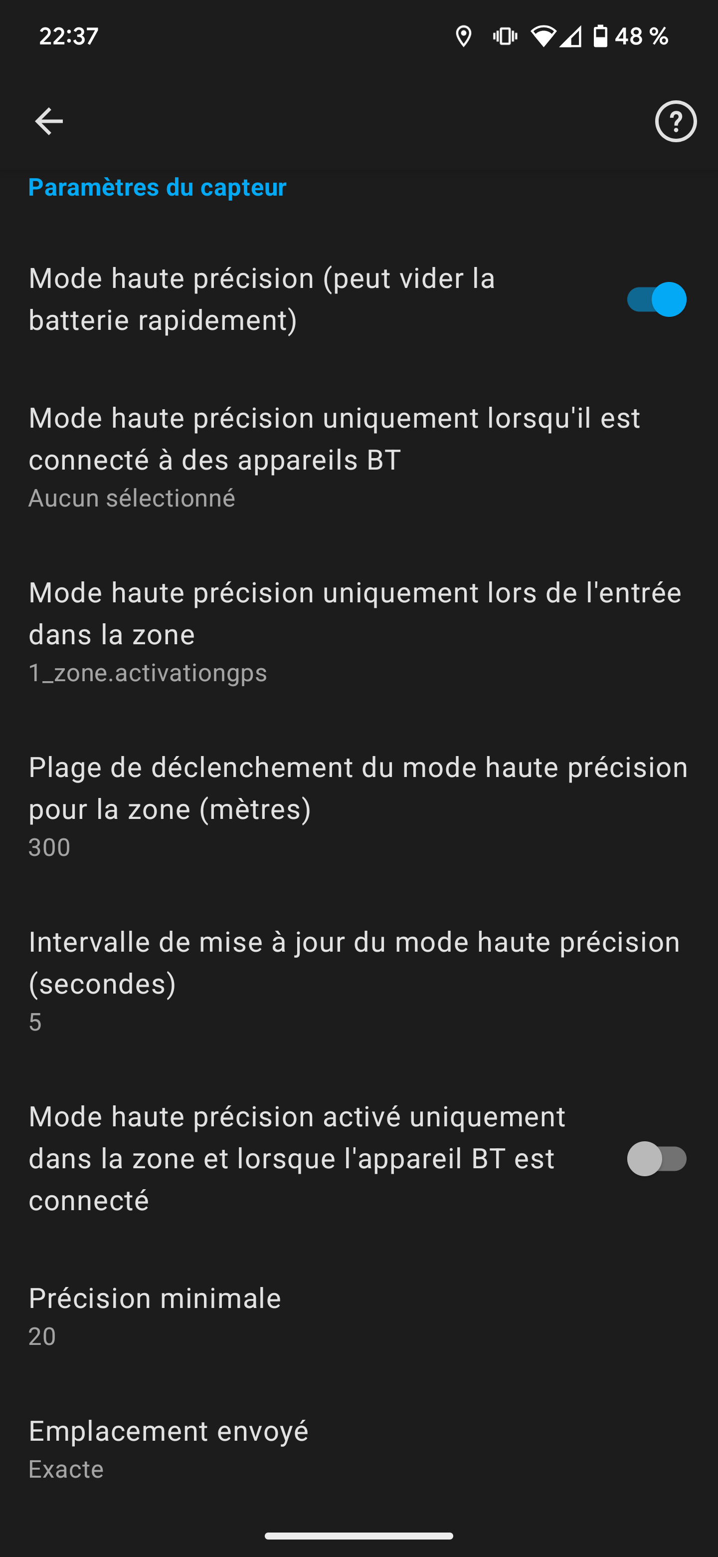

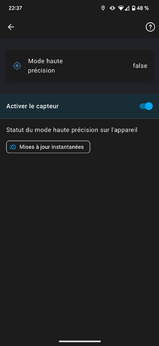

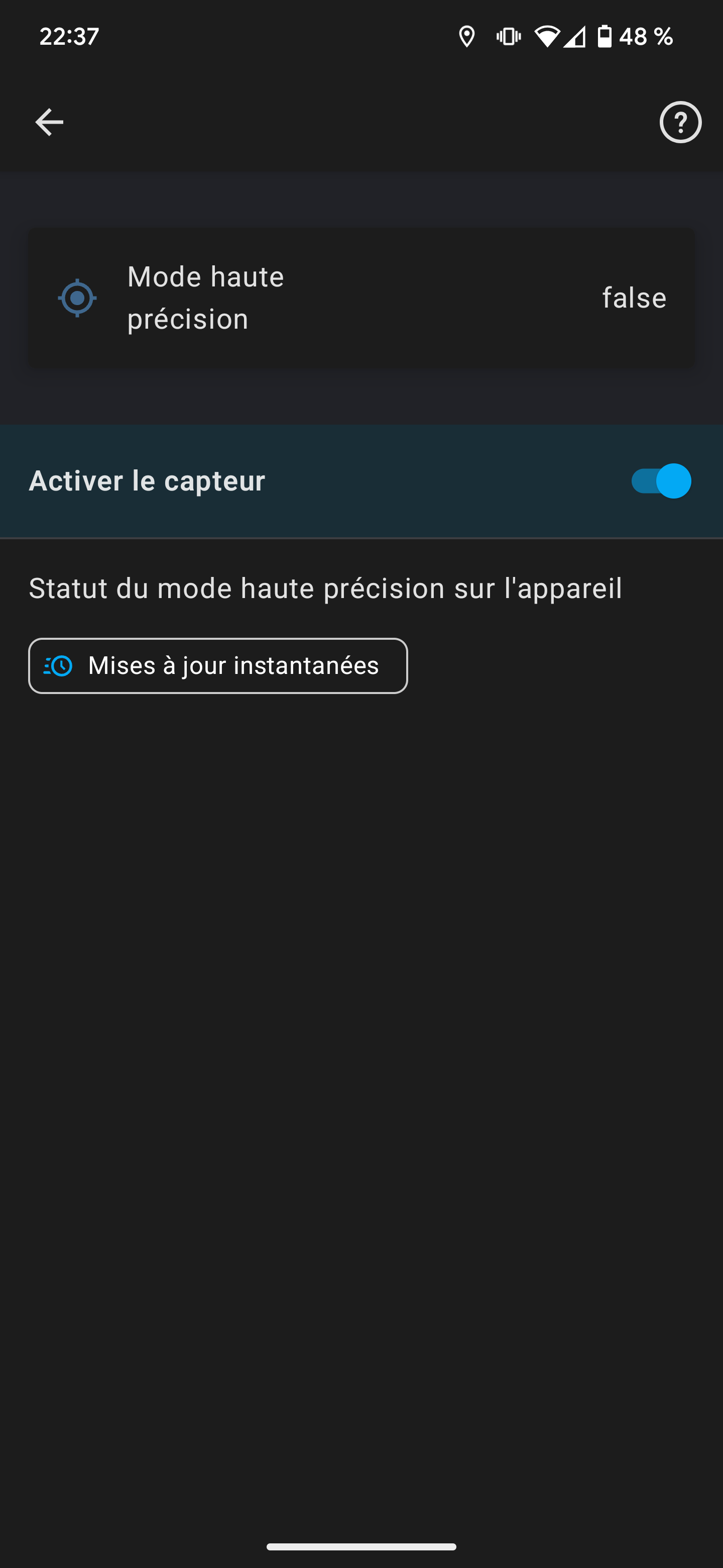

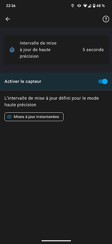

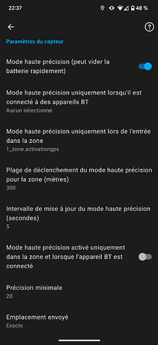

Voilà les screens de l'application :
Sur le dernier screenshot, il y a deux zones. La petite est la zone de ma maison, la plus grande est celle de l'activation de la haute précision pour le GPS.
Vous voyez quelque chose qui pourrait être amélioré ?

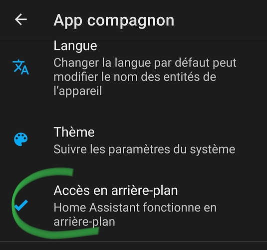

Tu as bien désactivé l'optimisation de la batterie pour l'application companion
Ça doit t'afficher ça
Je viens de vérifier et il a bien l’autorisation de fonctionner en arrière plan…

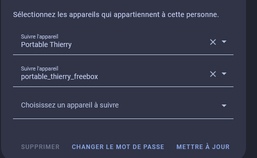

Pour ma part j'ai couplé le GPS et le WIFI pour compenser les délais de détection de présence.
Pour ça, j'ai associé chaque personne son tel pour le GPS, et le tracker WIFI de la freebox.
Personne:
Entité Freebox :
Du coup la "Zone Home" passe à +1 si l'un ou les deux passent à présent.
