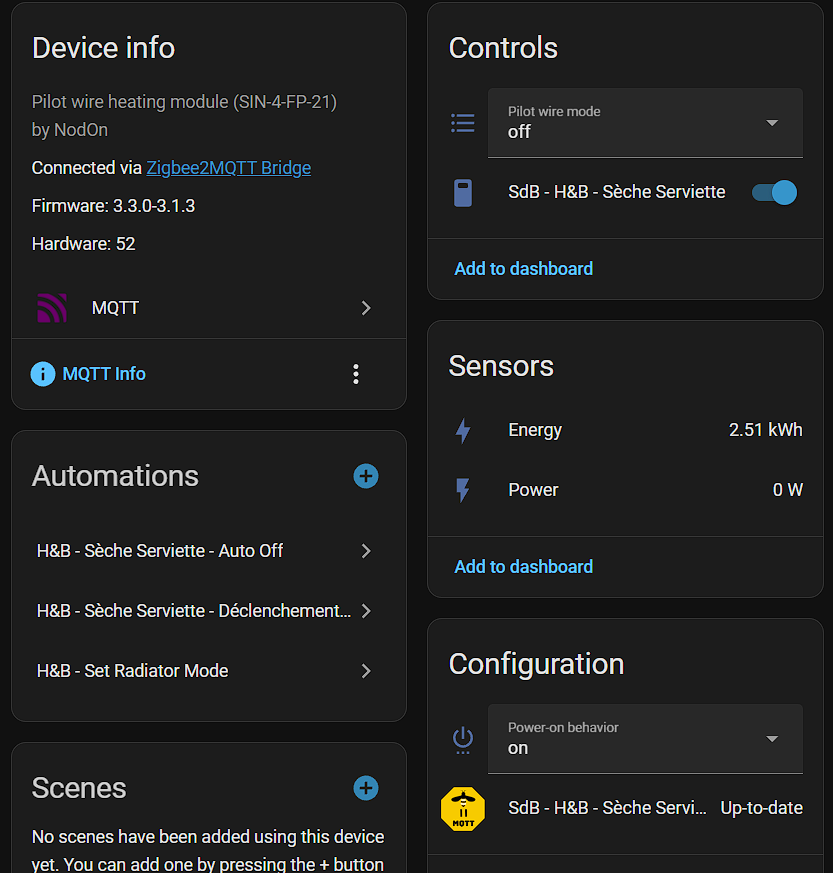

J’ai 3 Nodon fil pilote pour mes sèche-serviettes, j’en suis très content.
Voilà les informations remontées dans MQTT via Z2M :

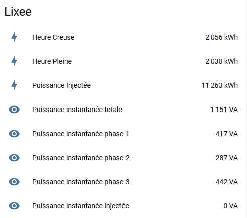

J’ai également un module Lixee ZLinky sur mon compteur Linky.
Il faut que tu demandes dès que possible à passer ton compteur en mode Standard pour récupérer tous les index de consommation, les infos HP/HC, etc. Pour TotalEnergies, c’est par téléphone via le support client, apparemment.
Si tu veux un exemple d’intégration dans Home Assistant, c’est ici: Je teste le module LIXEE TIC vers Zigbee (Zlinky_TIC) - Sigalou Domotique
Si tu aimes la doc technique, tu vas te régaler ici: Linky - Sorties de télé-information

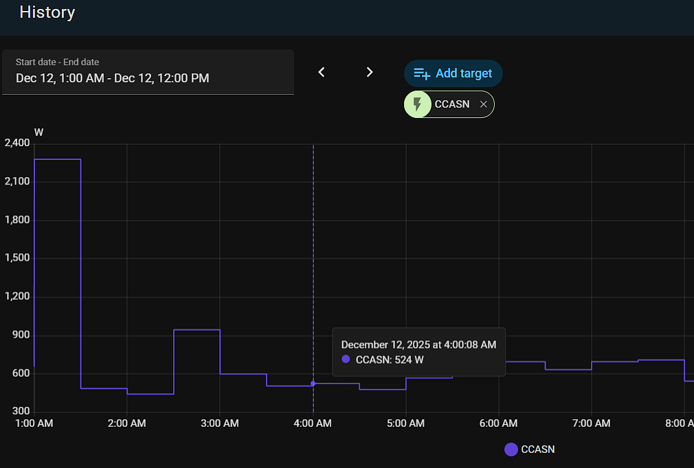

Attention, les compteurs Linky ne donnent pas la consommation instantanée en temps réel.
Il n’y a qu’une valeur agrégé qui remonte toutes les 30min.
Si tu as besoin de connaitre ta consomation en temp réél, il va falloir regarder d’autres solutions.

ça c’est pas une limitation du compteur Linky, c’est une limitation du lixee…
Pour du délestage je ne partirait pas du tout sur ce machin, beaucoup trop lent (il fait ce qu’il peut avec la faible alimentation disponible)
Avec d’autres solution (liaison direct Linky → HA ou DIY genre ESPhome) on peut avoir des remontée beaucoup plus frequentes (chez moi avec ESPhome c’est toutes les 30 secondes, mais on peut facilement descendre plus bas)
En pratique le linky envois des trames complètes à la suite, c’est à dire que dès qu’il a fini d’envoyer une trame, il enchaine sans délai avec l’envoi d’une suivante mise à jour, et ainsi de suite. Concrètement on a plus d’une trame par seconde.

Attention les infos du linky donne des valeurs de puissance en VA ce n’est pas forcement utile.
Pour un radiateur électrique c’est une résistance pure donc 1 W égal 1 VA
Mais si tu lis via le lixee que tu consommes 1000 VA via le linky la soustraction pour savoir qu’il te reste x W avant coupure sera sans doute erroné selon les type d’équipements en fonction.
Le plus fiable reste une pince ampèremétrique Shelly ou autre qui donne bien les infos en W
