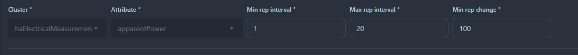

Tu peux regler les reportings de ton lixee comme tu veux. Ce que j’ai chez moi:
Qui veut dire entre 1 et 20s max. Reporting immédiat si changement > 100va.

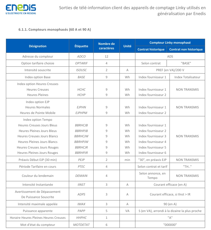

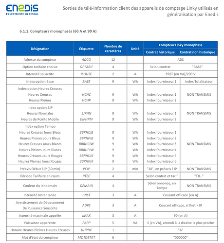

Un peu des deux disons. Le compteur linky n’est pas fait pour mesurer la puissance active (W) d’un logement. Il ne mesure présisement que la puissance apparante (VA) pour qu’Enedis puisse dimenssioner son réseau correctement et l’energie consommé (kWh) facturé par le fournisseur d’enegie.
D’ailleurs dans la doc du compeur linky en more historique, il n’y a aucunes valeurs en Watt de télé-transmise.
En mode standard, la valeur CCASN est une valeur agrégé sur 30min.
La seule façon que je connaisse pour estimer la puissance active (W) d’un logement standard avec les infos du compteur Linky est de faire la convertion Puissance Apparante (VA) * facteur de puissance (cosphi). Avec un cosphi autour de 0.9 pour un logement standard c’est assez proche de la réalité. Pour etre plus préci, il faudra mesurer la puissance active au niveau du tableau electrique (pinces ampermetrique/Nodon SEM-4-1-00…)

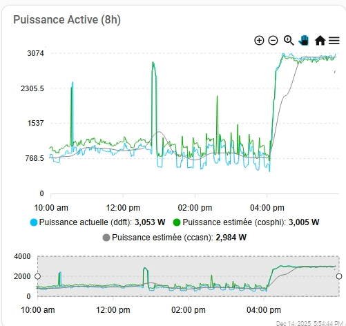

A titre d’exemple, voici ce que je mesure chez moi:
  • En bleu: la puissance active de mes 4 disjoncteurs differenciels (mesurer avec Nodon SEM-4-1-00)
  • En vert, la puissance active estimé en la calculant (Puissance Active remonté par le Linky * cosphi 0.95)
