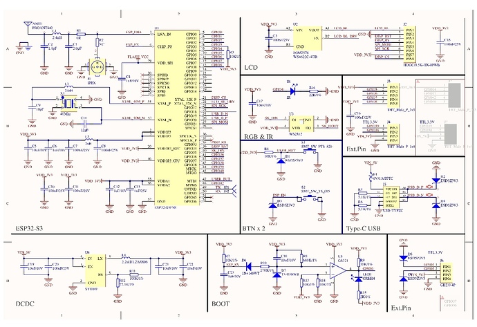

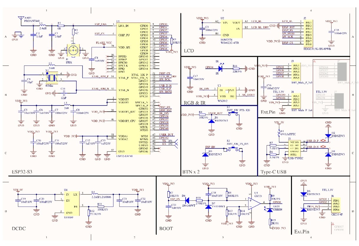

WARNING GPIO35 is used by the PSRAM interface on ESP32-S3R8 / ESP32-S3R8V and should be avoided on these models
Failed config
ESPHome pense que le microcontrôleur utilisé est un "ESP32-S3R8 / ESP32-S3R8V.

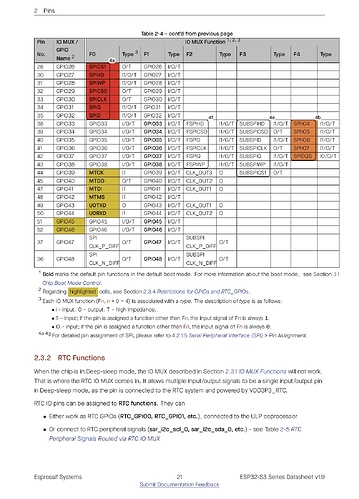

Effectivement, sur ce modèle, il y a un composant externe appelé PSRAM qui utilise les broches GPIO33 à GPIO38 (en SPI).
Dans la doc technique d’esspresif pour l’ESP32-S3, le constructeur ne recommande pas l’utilisation de ces broches et ESPHome semble interdire l’utilisation de ces broches.
D’après le schéma du AtomS3, tu utilises un ESP32-S3FN8 qui ne possède pas de PSRAM et donc les broches sont libres. Il y a donc des périphériques qui utilisent ces broches sur la carte :
Une piste consisterait à spécifier à ESPHome le type de carte ESP32-S3 ? Je ne sais pas si c’est possible, à voir avec les spécialistes du forum :slight_smile:
