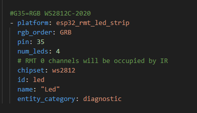

Alors, pour compiler, j’ai utilisé soit le programme Visual studio code, soit Git CMD (qui était conseillé dans les ‹ issues › du dépôt Git). Au final, que ce soit avec l’un ou l’autre j’ai exactement la même chose.
J’avais installé esphome sur mon ordi pour l’utiliser en lignes de commande : Installing ESPHome Manually — ESPHome
Ensuite, je lance Visual Studio code, je vais dans le répertoire où j’ai les fichiers récupérés du github, je modifie le fichier secrets.yaml avec mes identifiants wifi, j’ai renommé le fichier zehnder-comfoair-q-m5stack-atoms3.yml en zehnder-comfoair-q-m5stack-atoms3.yaml comme expliqué dans l’issue du github et ensuite je fais la commande : esphome compile zehnder-comfoair-q-m5stack-atoms3.yaml
J’avais la fameuse erreur que je n’ai plus en ayant retiré la ligne rmt_channel du fichier boards/m5stack-atoms3.yml
Voici une photo où on voit qu’elle n’y est plus
Donc quand je lance la commande esphome compile zehnder-comfoair-q-m5stack-atoms3.yaml ca fonctionne mais j’ai ces warnings :
Voici les logs entiers :

J’ai refait toute la manip que je viens de te décrire sous Visual studio code pour avoir les logs ci-dessus et donc te les montrer. Je le téléverserai à nouveau en rentrant chez moi ce soir car je suis au bureau et donc ce n’est pas le bon wifi :slight_smile:
Bon malgré que j’ai recompilé ça ne va pas. Même problème que précédemment alors que si je vais par « ESPHome » de HA et que je fais la procédure pour un nouveau device et que je mets la config de base, tout est bon et il est détecté normalement …
