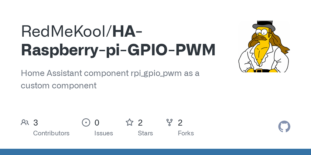

Je viens de commencer ton tuto, j’ai bien installer l’add on PIGPIO et il tourne, par contre quand j’essaie d’installer les 2 suivants en allant dans modules complémentaires, puis dans dépôt en haut a droite sur les 3 petits points : (séparément bien sur)
  • https://github.com/RedMeKool/HA-Raspberry-pi-GPIO-PWM
  • https://github.com/regevbr/HA-Raspberry-pi-GPIO-PWM
J’ai ce message d’erreur :
GitHub - RedMeKool/HA-Raspberry-pi-GPIO-PWM: Home Assistant component rpi_gpio_pwm as a custom component is not a valid add-on repository

Ce ne sont pas des modules complémentaires mais des customs components à installer via HACS.
Il te faut donc dans un premier temps installer HACS puis ajouter ces depots à ce dernier.

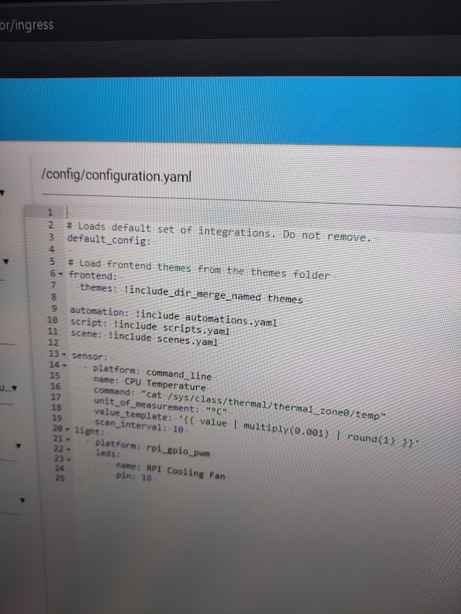

J’ai ajouté le code du tuto de VauxhallViva (lien par @Giga77 ) dans configuration YAML étant donné qu’il a le même boitier que moi:

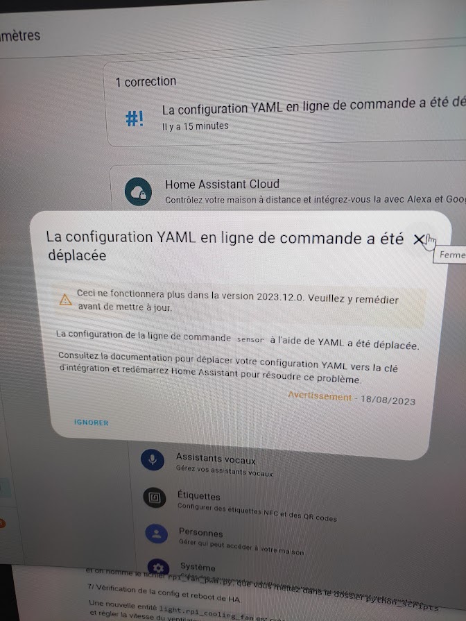

Maintenant j’ai ce message qui s’affiche, je vous jure que je n’ai toucher à rien d’autre :sweat_smile:
Apparemment c’est en prévision d’une update future, est ce que cela va faire sauter le tuto ?

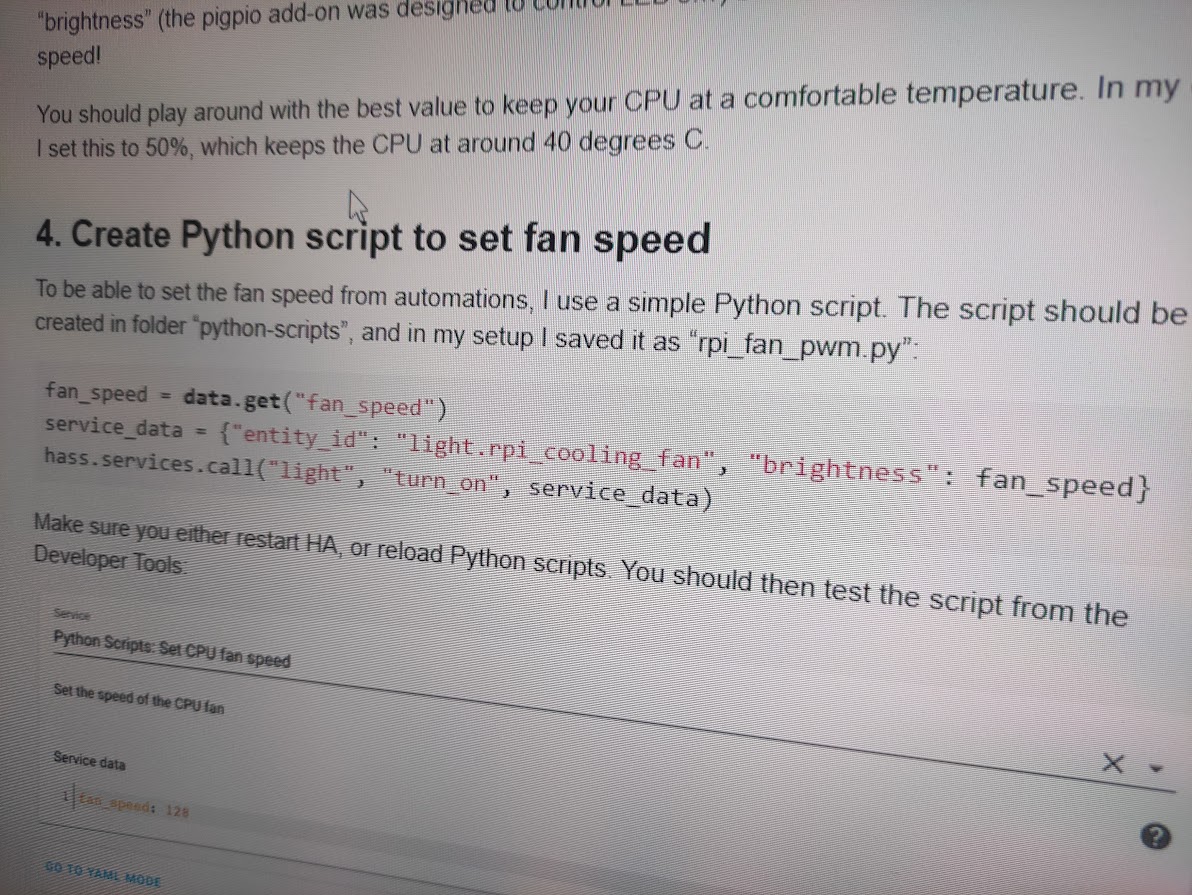

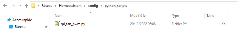

J’ai également commencer a essayer de tester l’automatisation avec un script python comme décris dans le tuto mais ca bug et je n’y arrive pas. Je crée bien le dossier python_scripts que je place dans /config/ puis je crée un fichier dans le dossier dans lequel je colle le code suivant :
Je sauvegarde mais après j’ai un message d’erreur qui apparait dans mes notifications…
Je précise au passage que je rajoute bien la ligne python_scripts: dans configuration YAML
Pour l’erreur de ligne de commande, un nouveau format est en place depuis quelque mois. Rien de grave mais je te conseil de passer au nouveau format pour pas avoir a le faire dans quelques mois.
Ancien format:
sensor:
  - platform: command_line
    name: CPU Temperature
    command: "cat /sys/class/thermal/thermal_zone0/temp"
    unit_of_measurement: "°C"
    value_template: '{{ value | multiply(0.001) | round(1) }}'
    scan_interval: 10
Nouveau format:
command_line:
  - sensor:
      value_template: "{{ value | multiply(0.001) | round(1) }}"
      scan_interval: 10
Pour le script python, créer un dossier python_scripts dans /config/ et met le script dedans.
Dans le script, tu colle ce code et sauvegarde:
fan_speed = data.get("fan_speed")
service_data = {"entity_id": "light.rpi_cooling_fan", "brightness": fan_speed}
hass.services.call("light", "turn_on", service_data)
Dans le configuration.yaml, ajoute c’est ligne:
python_script:
Plus cas créer des automatisations.
