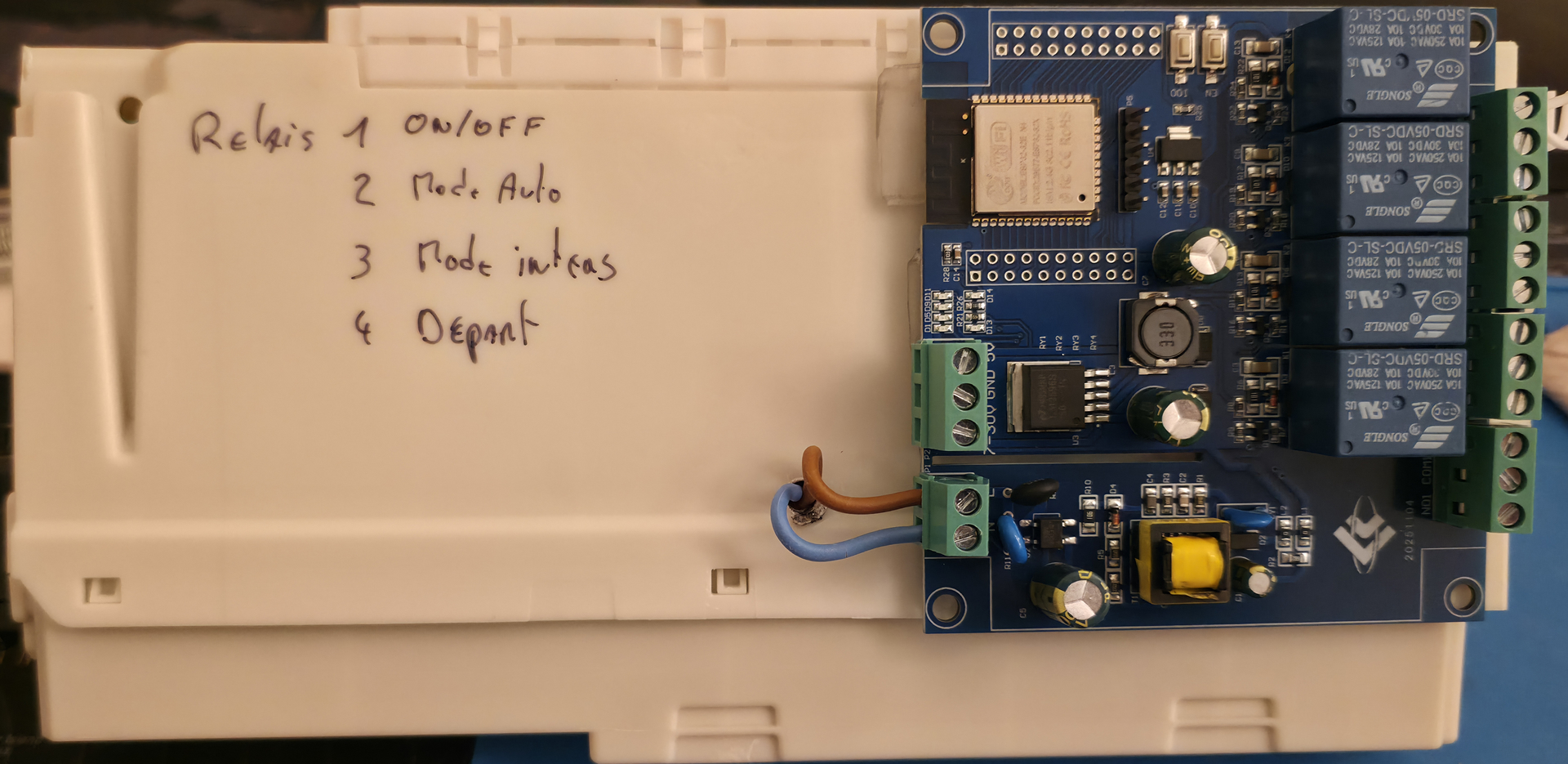

Mon lave-vaisselle a quelques années et n’est pas connecté.

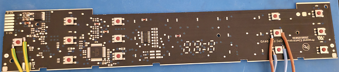

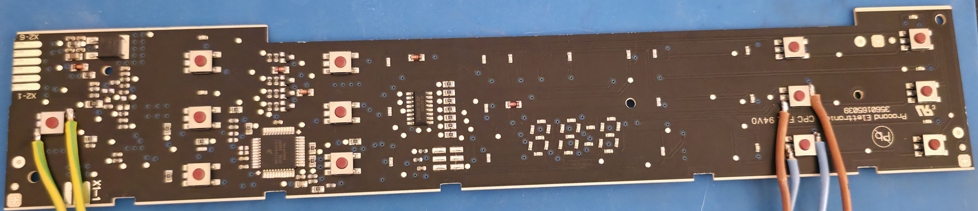

Première idée :
  • ESP32 + optocoupleurs
  • Simulation de l’appui sur les boutons de la carte de commande
Sauf que…
:backhand_index_pointing_right: la carte de commande ainsi que les boutons sont en 230 V
(et je me suis d’ailleurs pris un bon coup de bourre au passage :sweat_smile: → donc prudence absolue).
La solution la plus simple, robuste et safe a finalement été :
:backhand_index_pointing_right: mettre des relais en parallèle des boutons poussoirs existants sur la carte.
:brain: Matériel utilisé
  • Une carte ESP32 avec 4 relais et alimentation 230 V intégrée
    (trouvée pour ~15 € sur Amazon)
    • Avantage énorme : pas besoin de chercher un 5 V sur la carte du LV
    • Pas d’alim externe, tout est intégré. Je récupère le 230V sur la carte principale du LV.
  • Un bouton poussoir avec voyant intégré, ajouté sur la façade du lave-vaisselle
    → permet de donner l’ordre directement depuis la machine sans passer par le dashboard
(oui, je me suis torché avec le code couleur des câbles… :grinning_face_with_smiling_eyes:)

Les 4 relais simulent l’appui sur :
  1. ON / OFF
  2. Mode Auto (mode par défaut du LV)
  3. Mode Intensif (plus rare, sélectionnable depuis HA)
  4. Bouton Départ

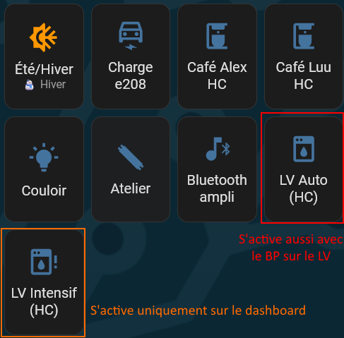

:robot: Fonctionnement dans Home Assistant
:small_blue_diamond: Mode Auto
  • Appui sur le bouton ajouté sur le LV ou le bouton sur le dashboard HA
  • La LED du bouton clignote → “demande HC prise en compte”
  • HA attend le passage réel en HC via le TIC
  • Quand le TIC passe en HC :
    1. ON / OFF
    2. Mode Auto
    3. Départ
  • La LED passe fixe pendant 2h40 (durée du cycle Auto)
:small_blue_diamond: Mode Intensif
  • Sélection uniquement depuis le dashboard HA
  • LED clignotante = demande HC prise en compte
  • Passage en HC :
    1. ON / OFF
    2. Mode Intensif
    3. Départ
  • LED fixe pendant 2h15 (durée du cycle Intensif)
