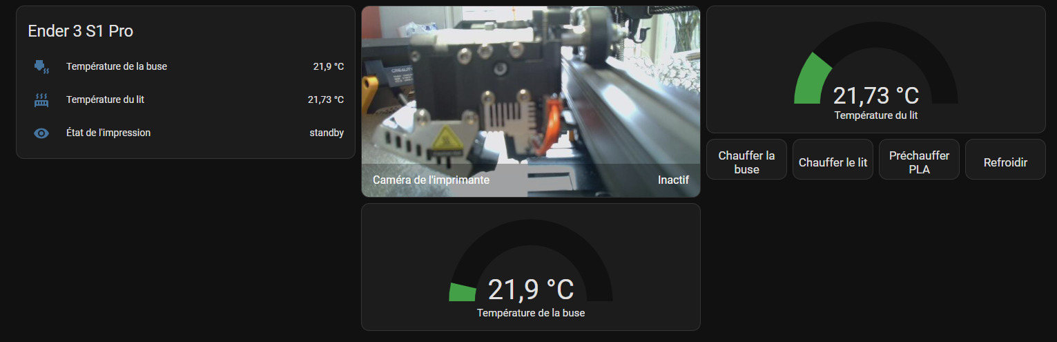

Cependant, lorsque je clique sur les boutons de chauffe de la buse et du plateau, rien ne se passe. j’admets que je suis un peu perdu cette fois-ci.
Voici une capture d’écran des cartes :
Merci pour votre aide

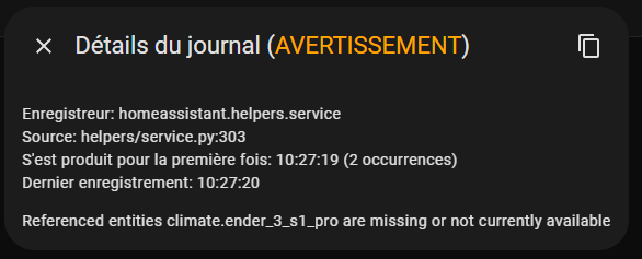

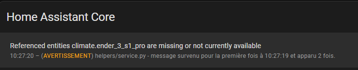

En ce qui concerne les erreurs, voici ce que j’ai trouvé :
C’est pareil pour tes scripts, ils utilisent « service ».

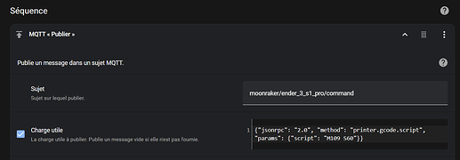

Passe par l’interface Paramètres => Automatisation et scènes => Scripts
Fait les 3 points et regarde les options. Tu as « exécuter les actions » pour tester
Voir en yaml et après tu peux voir l’historique exécution pour voir si ton bouton active le script…
action: mqtt.publish
metadata: {}
  evaluate_payload: false
  qos: 0
  retain: false
  topic: moonraker/ender_3_s1_pro/command
  payload: >-
    {"jsonrpc": "2.0", "method": "printer.gcode.script", "params": {"script":
    "M109 S60"}}
Moi je n’utilse pas cela donc fait ton propre script comme il faut, l’exemple est pour t’aider.
Visiblement il trouve pas ton climate. Ce qui est logique, j’en vois pas de créé par l’intégration.
Tu utilise quelle méthode ?
Aucune, j’aidais simplement sur l’appel du script par le button :grinning:
@Idaho947, comment faut-il procéder pour créer des entités climate ? Je ne les trouve pas parmi les intégrations de mon imprimante sous Moonraker.
Oui c’est ce que je disais y en a pas, ça ne fonctionne pas comme ça. D’après ce que j’avais vu il faut passer par des macro crées dans klipper qui sont appelées par ha mais j’ai pas plus creusé.

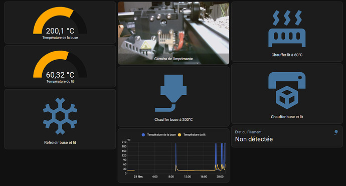

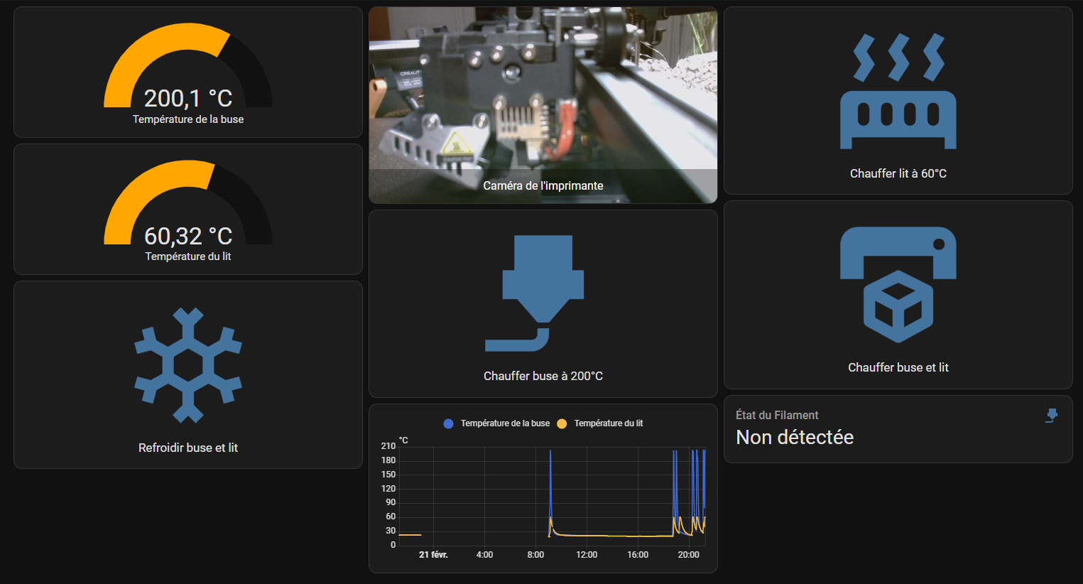

J’ai réussi à créer un tableau de bord avec des boutons pour lancer le chauffage de la buse et du plateau, que ce soit individuellement ou simultanément. J’ai également ajouté d’autres fonctionnalités, des graphiques, un détecteur de filament et une caméra. Vous pouvez voir tout cela sur la capture d’écran ci-jointe.
Si ça peut intéresser quelqu’un, je vous partage les scripts :
Script du Lovelace:

Cependant, je n’arrive pas à réduire la taille des icônes et des cartes. Si quelqu’un a une suggestion, je suis preneur.
Merci beaucoup pour ces commandes !
Pour l’icône as tu essayé card mod :
card_mod:
  style: |
    ha-icon {
      width: 16px;
      height: 16px;
J’ai ajouté de nouvelles cartes et je vous partage une nouvelle capture d’écran.
J’ai essayé card mod @Idaho947, et fait bien d’autres essais, mais sans succès. Je n’arrive toujours pas à réduire la taille des cartes et des icônes.
Pour faire ce Lovelace, je me suis inspiré du travail de jybi89 :
Cependant, je n’arrive pas à afficher la carte des différentes couleurs de filaments à la verticale, comme la fait jybi89 dans son tutoriel.
voici le script du Lovelace :
