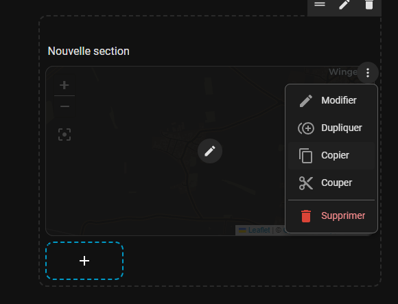

Sur chaque carte en mode édition, tu as l’icone d’options (avec les 3 points) en haut à droite.
Et là tu as Copier/Coller
Et ensuite tu vazs là où tu veux ajouter ta carte, tu clique sur ajouter carte et dans la liste des cartes disponibles, tu as en premier « coller depuis le presse papiper »
