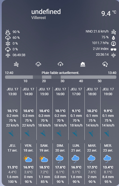

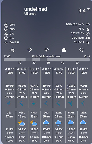

Moi j’ai un problème avec la card Météo HACF qui s’affiche très mal.
J’ai restauré à avant la MAJ mais ca le laisse la 15.2 je ne comprends pas
Pareil de mon coté avec météo France j’ai perdu des infos :
C’est un changement sur les api meteo france rien a voir avec la 15.2. Il y a un sujet la dessus.
J’ai juste rechargé le contenu dans HACS et c’est bon tout est revenu de mon coté pour la météo.
Tu parles de la carte? Moi cela n’a rien fait.
Pas solution du coup ou je me trompe ?
Si si visiblement cela a été corrigé sur le github il y a 4h suite au changement d’API : Meteo France is throwing incorrect (French) statuses · Issue #143073 · home-assistant/core · GitHub il faut attendre la mise à jour maintenant.
Personnellement j’utilise plutôt le sensor sensor.45_weather_alert (je suis dans le 45) qui affiche directement les icones d’alerte de pluie neige vent etc…plutôt que chaque sensor individuel.
ca n’a rien avoir avec la mise a jour de HAOS 15.2. C’est l’api de météo France qui a été mis à jour et qui a rajouté des nouveaux états de météo. Il faut attendre le fix sur le core de HA.
