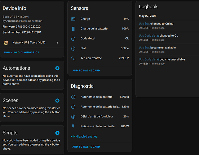

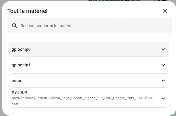

Et voici la liste du matériel détecté:
Je précise aussi ce que je viens de faire:

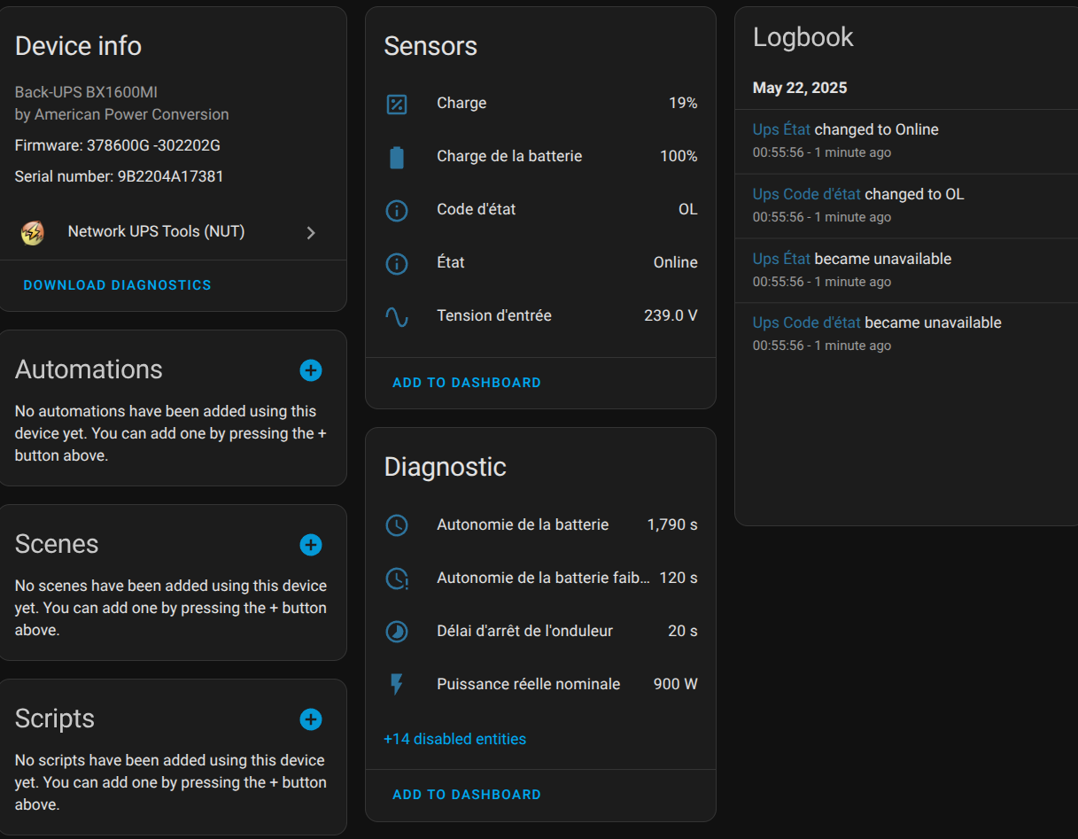

J’ai banché l’onduleur sur le PC et j’ai bien le retour d’information: donc l’onduleur fonctionne parfaitement.
J’ai ensuite interverti mon dongle zigbee et l’onduleur sur le Pi et le dongle est toujours détecté. Ce n’est donc pas non plus un problème de port USB sur le Pi.
C’est donc un problème de configuration quelque part, mais où ?
Lorsque je change dans l’intégration « localhost » par « MonAdresseIP:8123 » alors le message d’erreur change et devient:
« Erreur de connexion : [Errno -2] Name does not resolve »
au lieu de
« Erreur de connexion : Multiple exceptions: [Errno 111] Connect call failed (‹ ::1 ›, 3493, 0, 0), [Errno 111] Connect call failed (‹ 127.0.0.1 ›, 3493) »
voilà, si ça peut aider dans les recherches.
Merci à vous

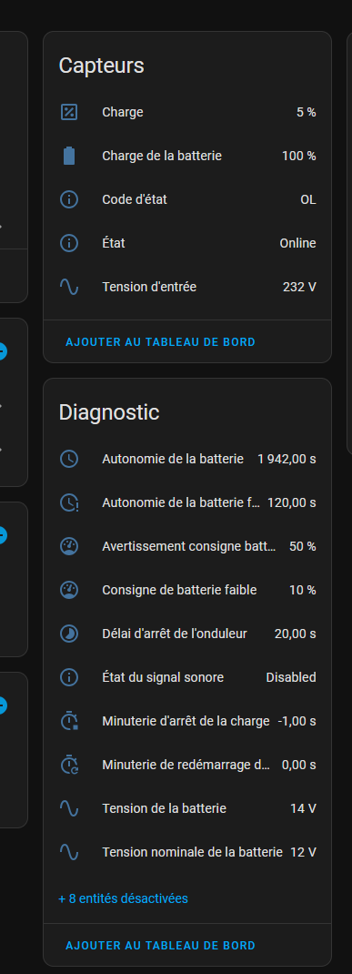

Et encore merci pour votre aide, ça vaut de l’or…ou un HA qui fonctionne, à votre convenance !
Pour moi pas de soucis avec. L’addon c’est dans l’intégration que tu as un soucis il faut utiliser le nom d’hôte comme ta l’a ms indiqué @Integra et le login mot de passe que tu as configuré
Il existe aussi un moniteur NUT sous windows je crois bien que tu peux connecter au serveur NUT de ton HA

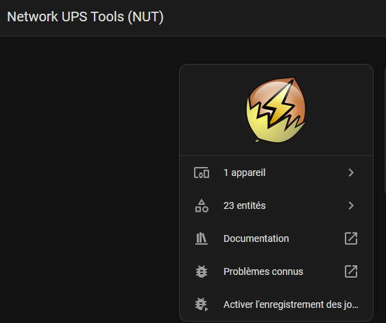

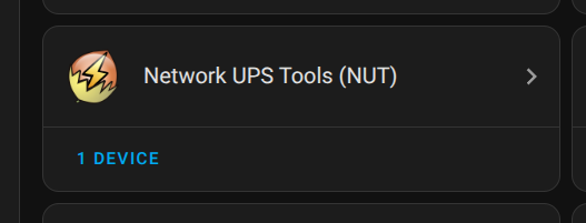

tu peux nous montrer comment est configuré ton intégration NUT
car c’est la que l’onduleur remonte

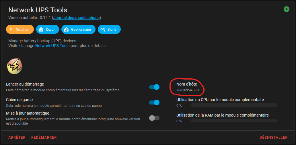

maintenant en vacances, je reprends le problème qui n’a pas trouvé de solution depuis la dernière fois !

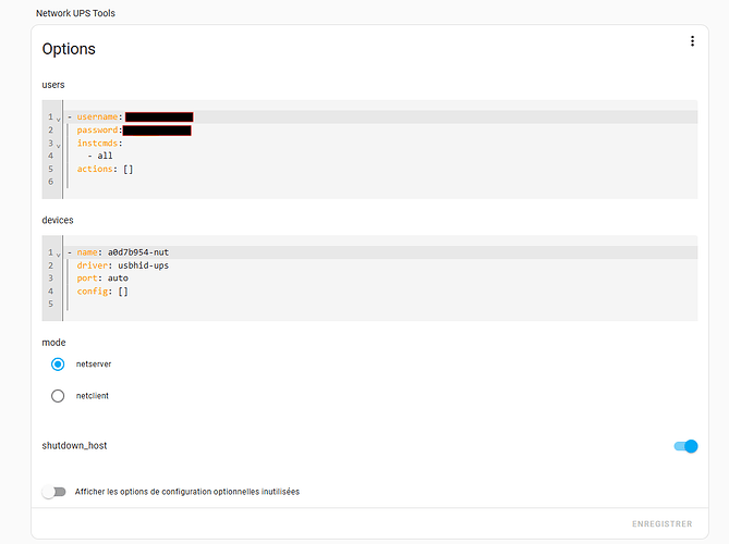

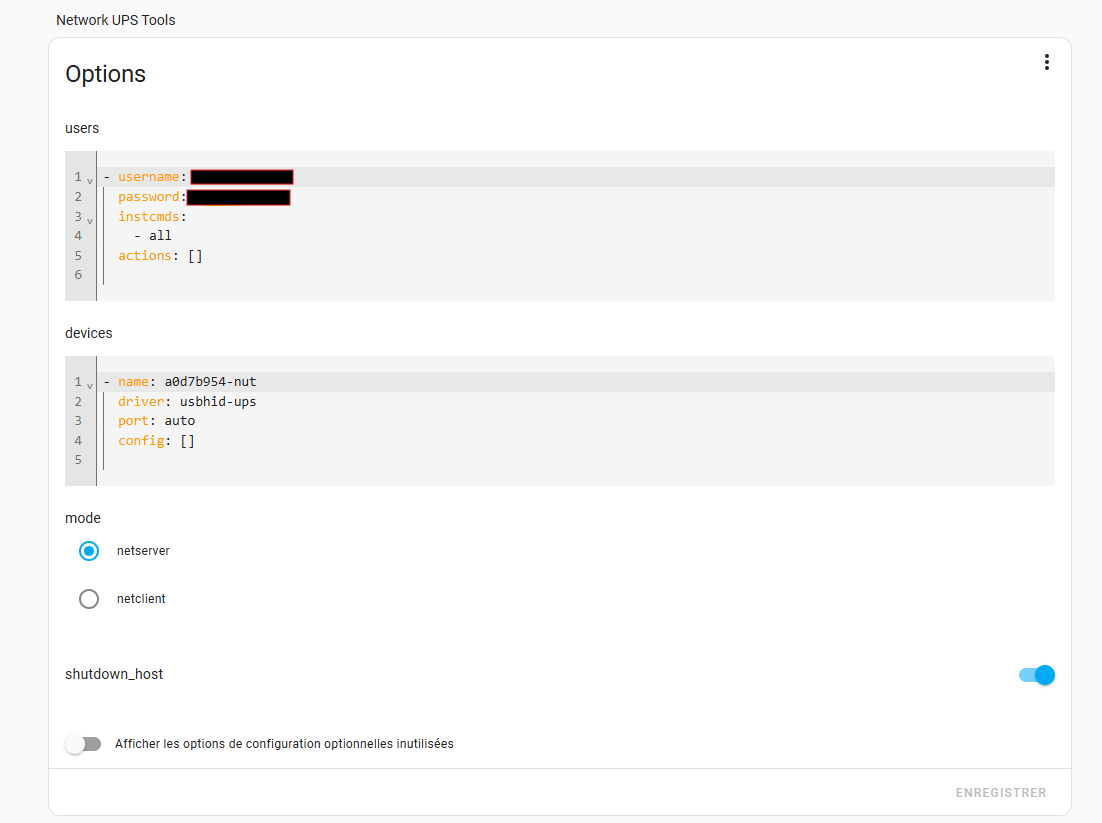

voici ce que j’ai dans ma configuration:
Après j’ai essayé de nouveau de tout supprimer et de tout relancer mais c’est toujours pareil.
Dans un autre tuto ([https://www.justegeek.fr/integrer-un-onduleur-dans-home-assistant/]) l’auteur voit bien son onduleur dans le matériel paramètres/système/matériel/tout le matériel, moi non !
Merci pour votre aide car j’aimerais bien résoudre ce problème maintenant que j’ai un peu de temps.
C’est le début tant que tu ne le verra pas la rien ne sert d’aller plus loin
Effectivement, c’est bien ce que je craignais…
Je vais donc refaire encore une fois mes tests entre le PC et l’onduleur.
Après plusieurs tests, je pense que HA voit l’onduleur car lorsque je déconnecte la prise usb, il le détecte.

 475.070832	Poll UPS [a0d7b954-nut@localhost] failed - Data stale
Et lorsque je reconnecte l’usb l’erreur persiste. Je suis obligé de relancer NUT pour revenir à la normale.
Donc il y a quand même communication sans que l’onduleur se voit dans le matériel !!!
Une idée de où je peux chercher ?

Bon normalement j’ai trouvé le problème…et comme souvent…c’était moi !
Je n’avais pas installé l’add-on complémentaire NUT intégration.
Un grand merci @Bubule pour son lien qui m’a éclairé, @ddfdom pour toutes ses infos et à tous les autres.
Je vais donc pouvoir commencer à étudier le fonctionnement de tout cela et me lancer vraiment dans l’aventure HA.

J’ai oublié de préciser que j’avais bien accès à l’historique de l’onduleur, mais que je ne le vois toujours pas dans le matériel relié au pi !
Je vais essayer maintenant de paramétrer l’envoi d’une notif en cas de coupure.
tu dois le voir là
cdt
Merci @freetronic,
Je vois bien l’onduleur à cet endroit, mais de ce que j’avais lu je devais aussi le voir dans mes périphériques branchés sur le PI, et là je n’ai rien.
Mais bon, le principal étant de le voir dans NUT et d’avoir le retour.
