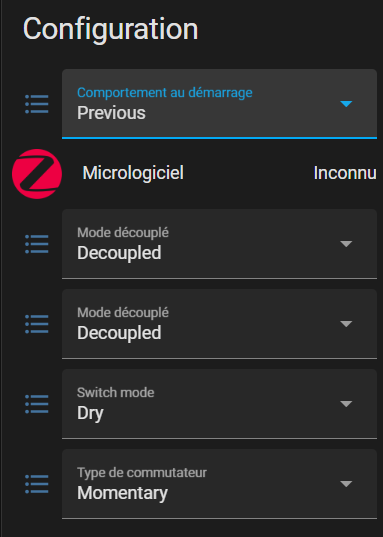

J'ai installé le module sur les bornes 7 et 8 de mon moteur conformément à la doc officielle
Le module est bien reconnu dans ZHA avec 2 commutateurs
Si j'ai bien compris, ces bornes sont utilisées avec 2 interrupteurs, 1 pour la montée et l'autre pour la descente
Par contre, via ZHA, rien ne se passe. Voilà comment je les ai configurés
