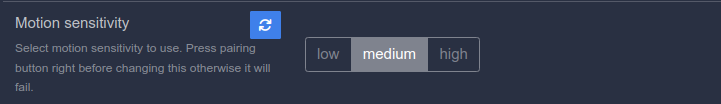

A force de recherches, je pense avoir trouvé un modele qui correspond a mes recherches. Je partage pour enrichir le forum et une recherche future, peut etre.
