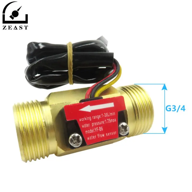

Je cherche à faire un automatisme de détection des éventuelles fuites lentes en me basant sur la consommation d’eau de mon débitmètre.
Par exemple, si il y a une consommation d’eau durant 4h en continue (non stop) alors = fuite lente.
