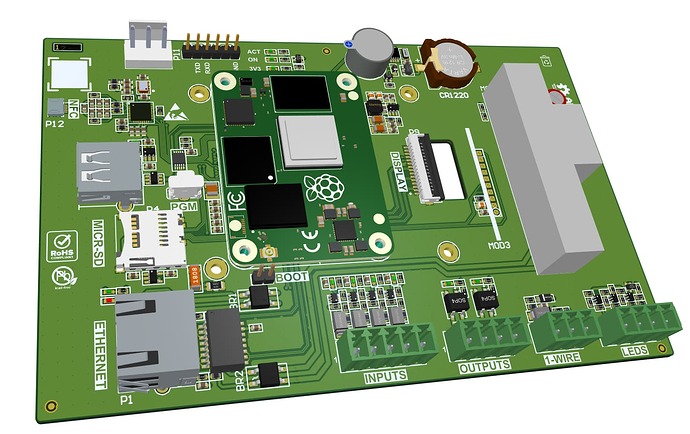

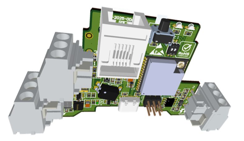

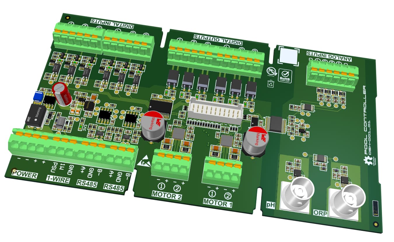

Quelques exemples:

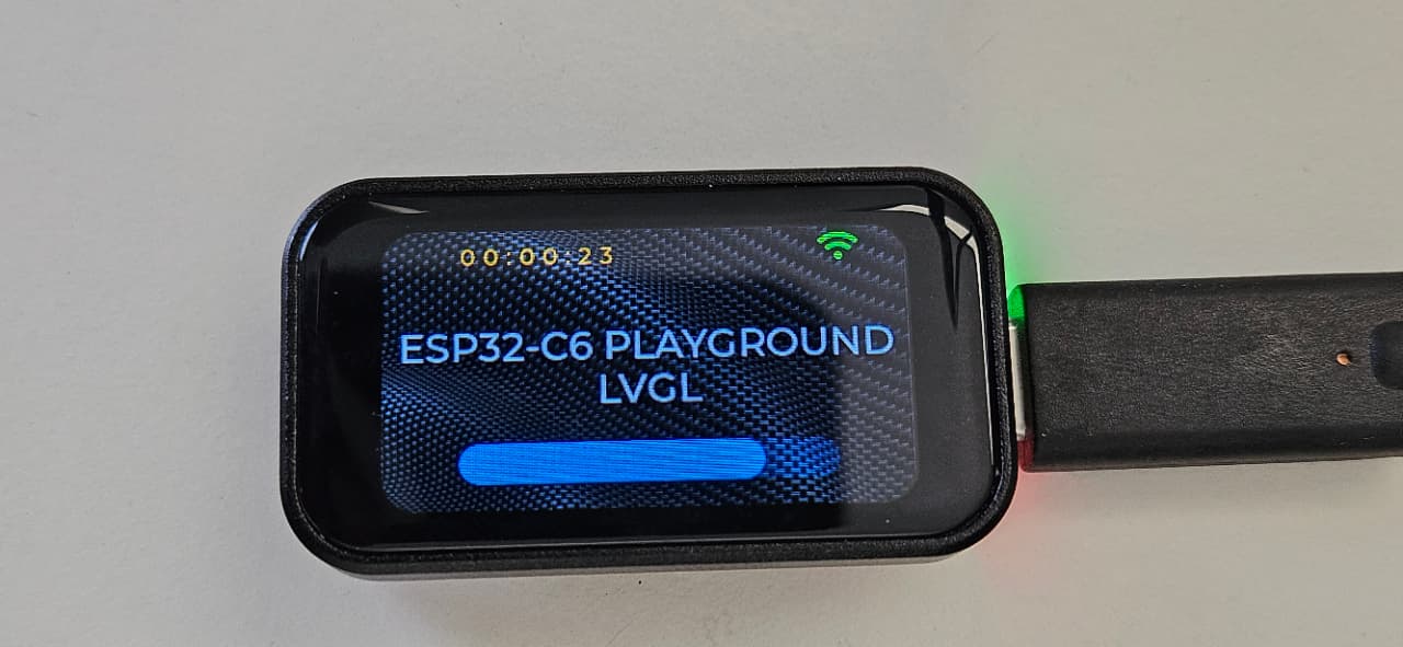

Oui mais en mode playground et pas encore le hardware dessus ni écran TFT. Si tu vas dur mon github de test tu verras le code pour C6 et zigbee, console,… je vais mettre le convertisseur Z2M. MAIS MAIS MAIS je suis occupé à cleaner pour que ce soit propre. Je me bats avec cette saleté d’Arduino pour les ous-diretory de sources la galère. Je vais passer sur platformio. Github: dbn-be

Pour ma part je suis particulièrement intéressé par ton module de piscine.
Je n’ai pa retrouvé à quoi tu réponds. Tu as du temps pour le contrôleur piscine?
Entretemps je suis passé sous vscode et pioarduino. J’ai du support direct chez Espressif par le développeur de la partie Zigbee. Ca a pas mal évolué j’ai fait du full custom en zigbee très amusant aussi. Et EEZ Studio ça rocks.

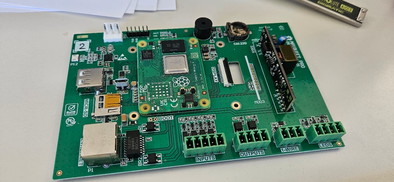

Il y a une partie que je n’ai pas comprise. Les images que tu as mises dans ton premier post sont des cartes que tu as crées ou projet en cour de développement ?
Il y en a crées, d’autres en prototypage. Les PCB ne sont pas encore là. Et il manque la partie CPU avec écran TFT 1,9” avec un ESP32-C6 pour le contrôleur piscine. Pour le moment c’est en attente de Aliexpress… pour être sur de la mécanique.
Je debug la première pour le moment. PCB sur mon bureau :slight_smile:
